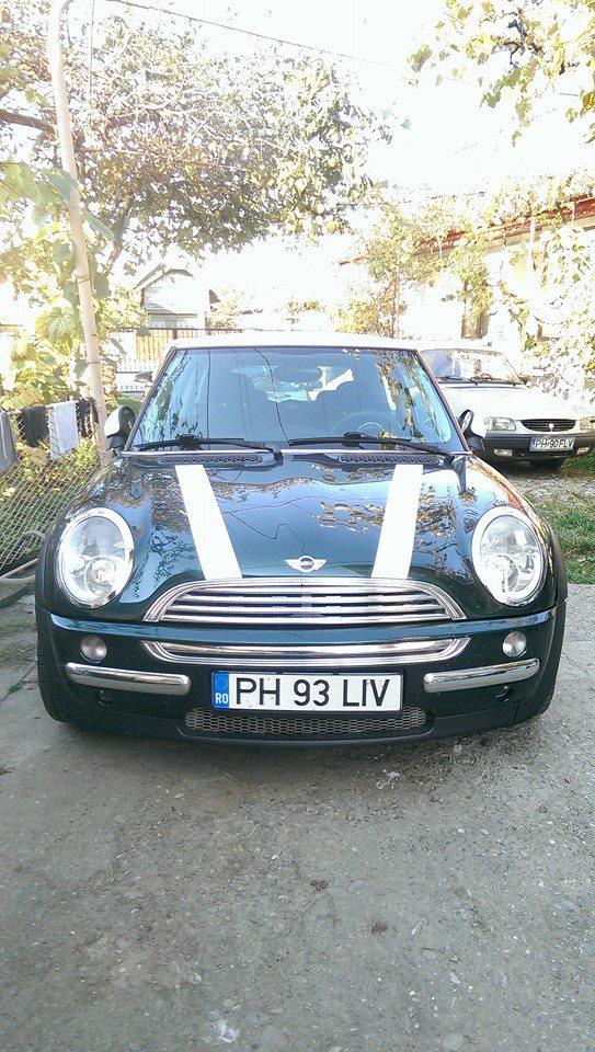

M-am decis sa il prezint si eu pe Miniuta .L-am cumparat in iunie 2014,venit din italia si ne simtim bine impreuna
Imi place cum se comporta pe drum(sportiv) dar ii place si benzina .Am avut o problema cu pompa de servodirecite..mai exact volanul nu mai revenea singur la 0 ,i-am pus ulei de care trebuie si se pare ca si-a revenit sper sa nu imi pice pompa.
Cu ajutorul lui razvan333 o sa ii pun si eu folie verde pe geamuri nu de alta ,dar imi si place cum a iesit a lui si mai si protejeaza impotriva soarelui.
Ca dezavantaje pot spune ca luminile si ma refer aici la faza scurta este egala cu zero ,daca merg noaptea decat cu faza scurta e ca si cum asi merge cu lanterna nu se vede nimic..sunt mereu nevoit sa aprind proiectoarele ,acum am reglat putin farurile si merg si cu faza lunga ...este adevarat ca sunt cam matuite farurile,dar o sa vad unde ma duc cu ea sa le dea un polish...Ma gandesc sa ii montez o instalatie xenox,dar avand in vedere ca nu am lupa nu stiu cat de bine o sa bata,stiu ca o pereche de faruri cu lupa sunt undeva la 250euro,bani de care nu dispun momentan ...nu prea stiu ce sa fac ,m-a sfatuit cineva sa cumpar niste becuri philips la 150 ron ca ar fi bune ...nu prea cred.
Sistemul audio este cam depasit din punctul meu de vedere,am cumparat masina cu un casetofon schimbat de fostul proprietar..cam boschetar dupa parerea mea ,fara porturi usb sau auxiliar doar cd.Poate stie cineva ce dimensiuni au difuzoarele ca asi vrea sa imi caut unele mai performante ,chiar si twiter-ele ma gandesc sa le schimb(unul din ele face urat la volum ridicat)

farurile le polisezi degeaba, mai e o "sticla" in interior care cel mai probabil e afumata. ar trebui desfacut farul si curatat, apoi polisat, si probabil ca o sa fie in regula.
xenon aftermarket pui degeaba, bani aruncati.
cauta pe ebay sau realoem boxele, o sa gasesti dimensiunile.
