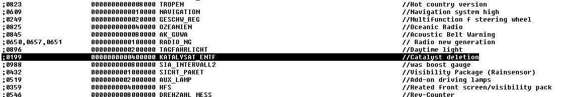

@sharpe-la Siemens EMS2000, deci mai exact MINI R50, R52,R53, a doua sonda Lambda poate da eroare la tester, dar nu afecteaza in nici un fel mersul masinii sau consumul,deci si daca este scoas afara este acelasi lucru, are rol doar sa furnizeze informatii catre ECU, semnalul venit de la ea nu afecteaza minic din parametrii.Deci daca schimbi, schimbi numai prima sonda Lambda, cea din fata catalizatorului.!!!!!!!!!
Din acest motiv se poate si anula din soft cu NCSExpert si interfata INPA, fara probleme.
