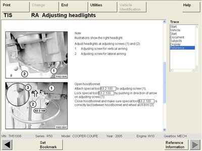

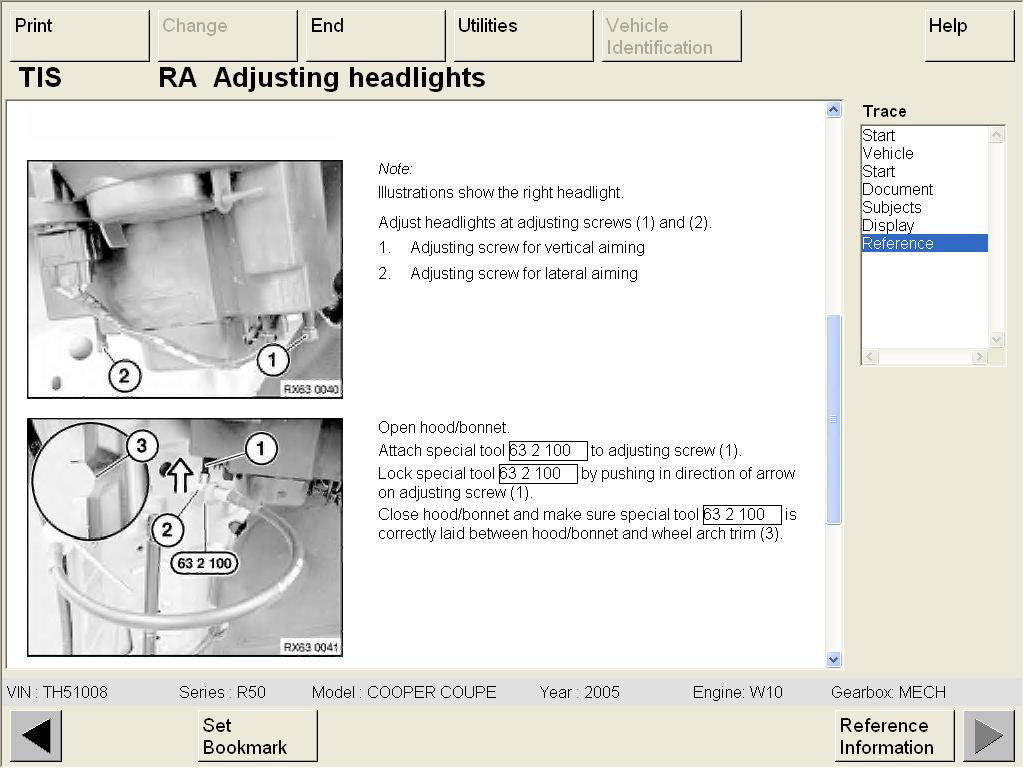

Nu stiu de ce va chinuiti, descarcati TIS BMW -de pe unde vreti voi-si gasiti raspuns la toate intrebarile.
Oricum aici exact ce trebuie facut:
Exista si varianta TIS online, de la rusi.
Aici linkul de la prietenii rusi cu TIS pentru reglare faruri
http://tis.bmwcats.com/doc1071319/
Aici linkul mama-necesita activare traducere in windows
http://tis.bmwcats.com/document/repair/
