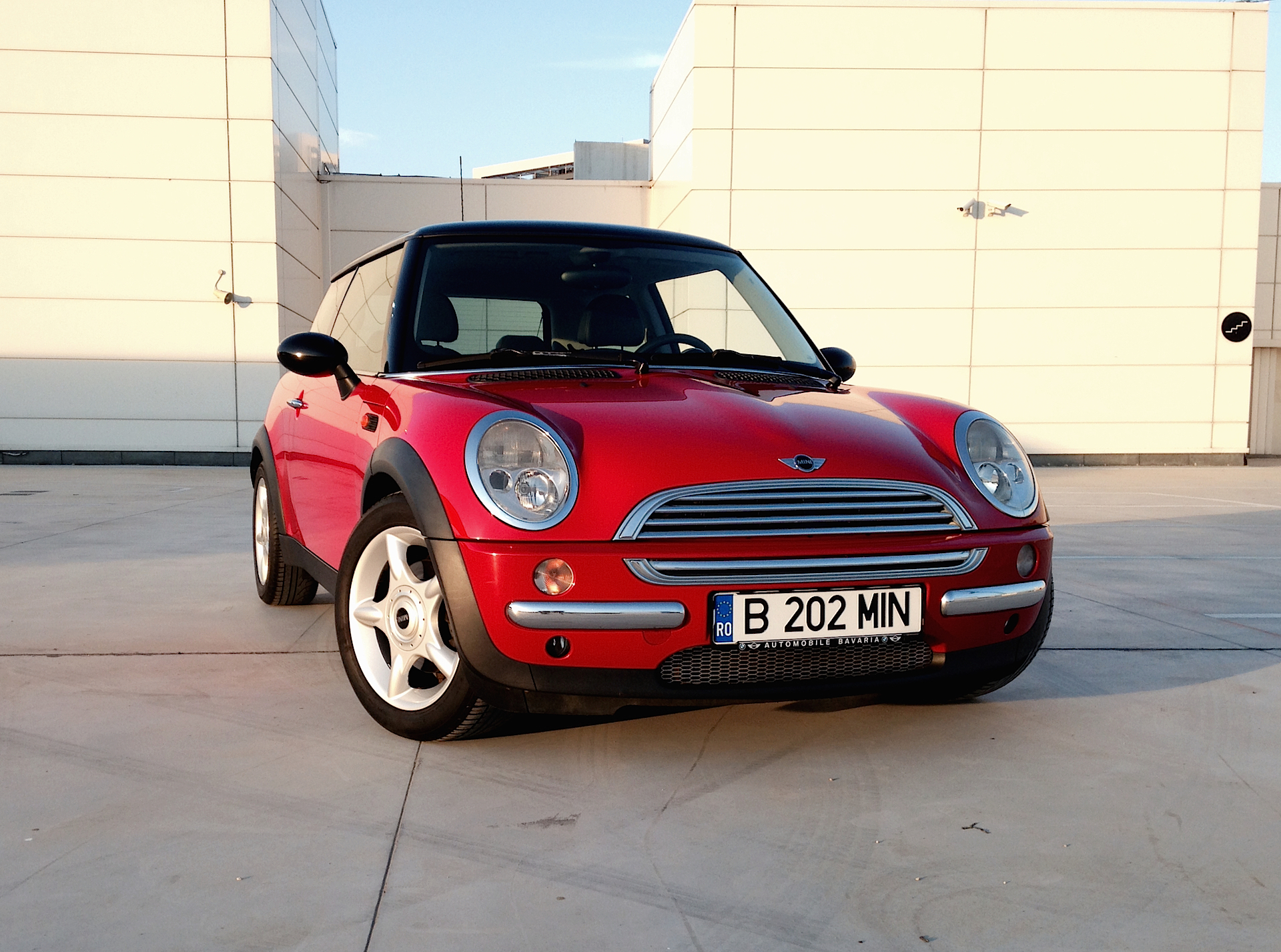

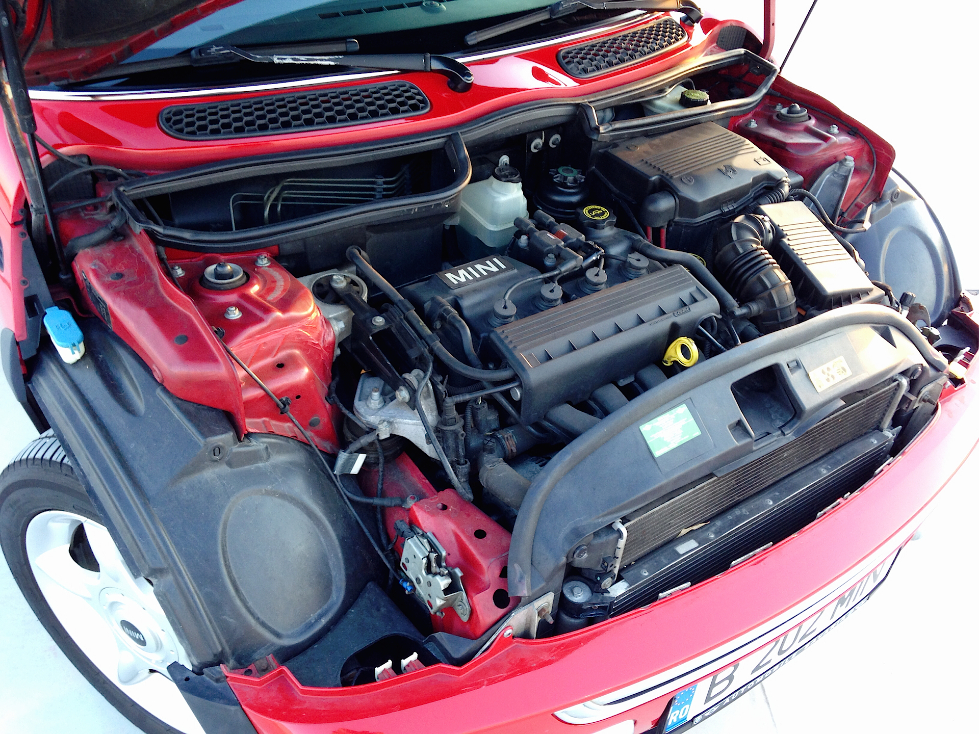

Se prezinta intr-o stare foarte buna raportata la varsta masina.

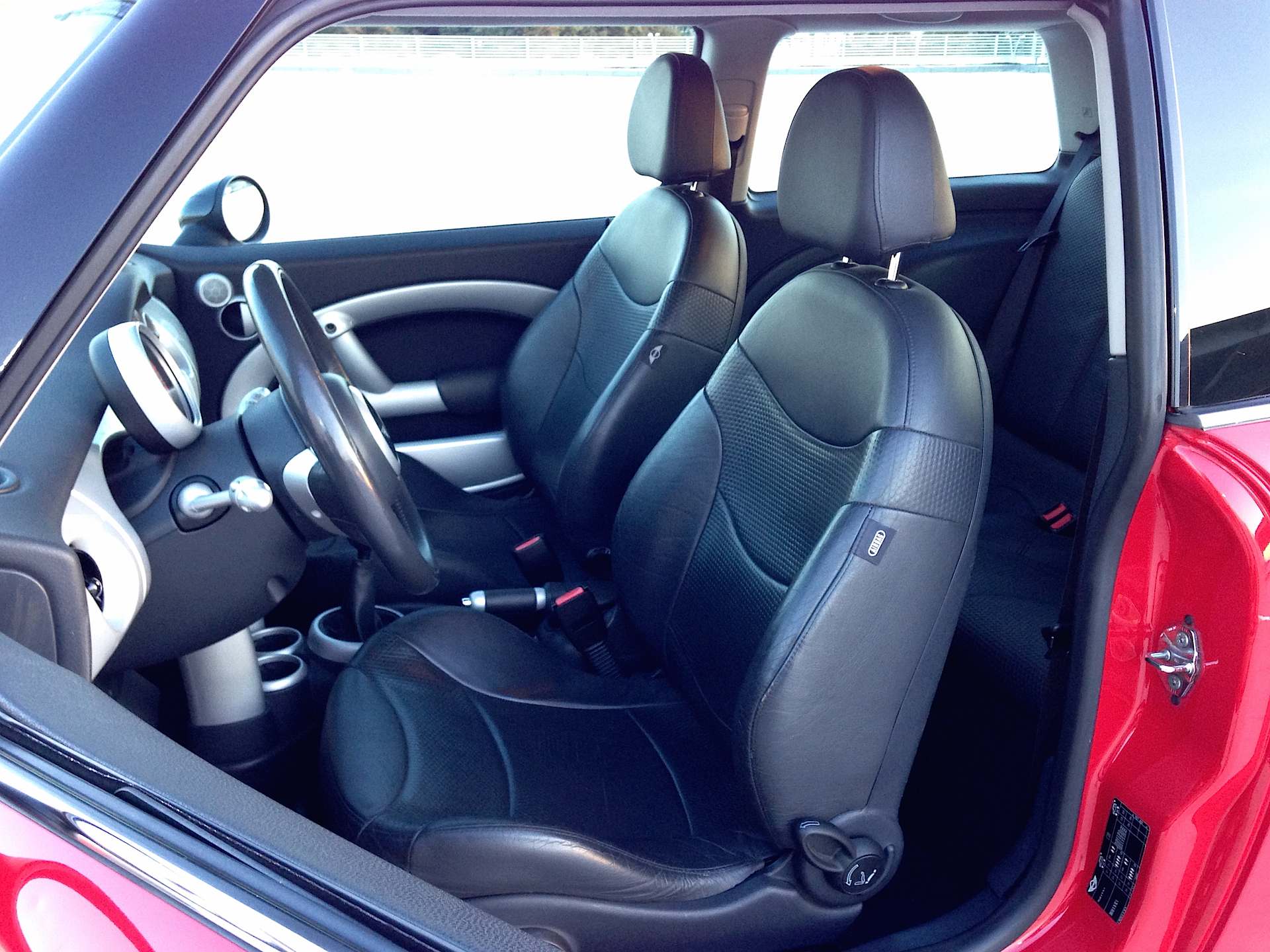

Vad multe R56 cu scaunele in stare proasta. Incep sa cred ca nu au folosit materiale OK la fabricarea lor, in comparatie cu R50.

@ sonik: Multumesc! Nici eu nu ma asteptam sa fie intr-o stare estetica asa buna. Treaba cu scaunele tine de mai multi factori, nu doar calitatea in sine. Daca ai blue jeans cu capse si alte zorzoane, sigur nenorocesti zona aia repede. Din istoricul masinii stiu ca primul proprietar a fost femeie si a tinut-o multi ani. Probabil purta fusta si n-a agatat scaunul cu nimic :D Eu am stricat volanul in partea inferioara cu fermoarul de la geaca (tinuta deschisa, l-am raschetat). Am rezolvat ulterior problema prin smirgheluire si vopsire.
