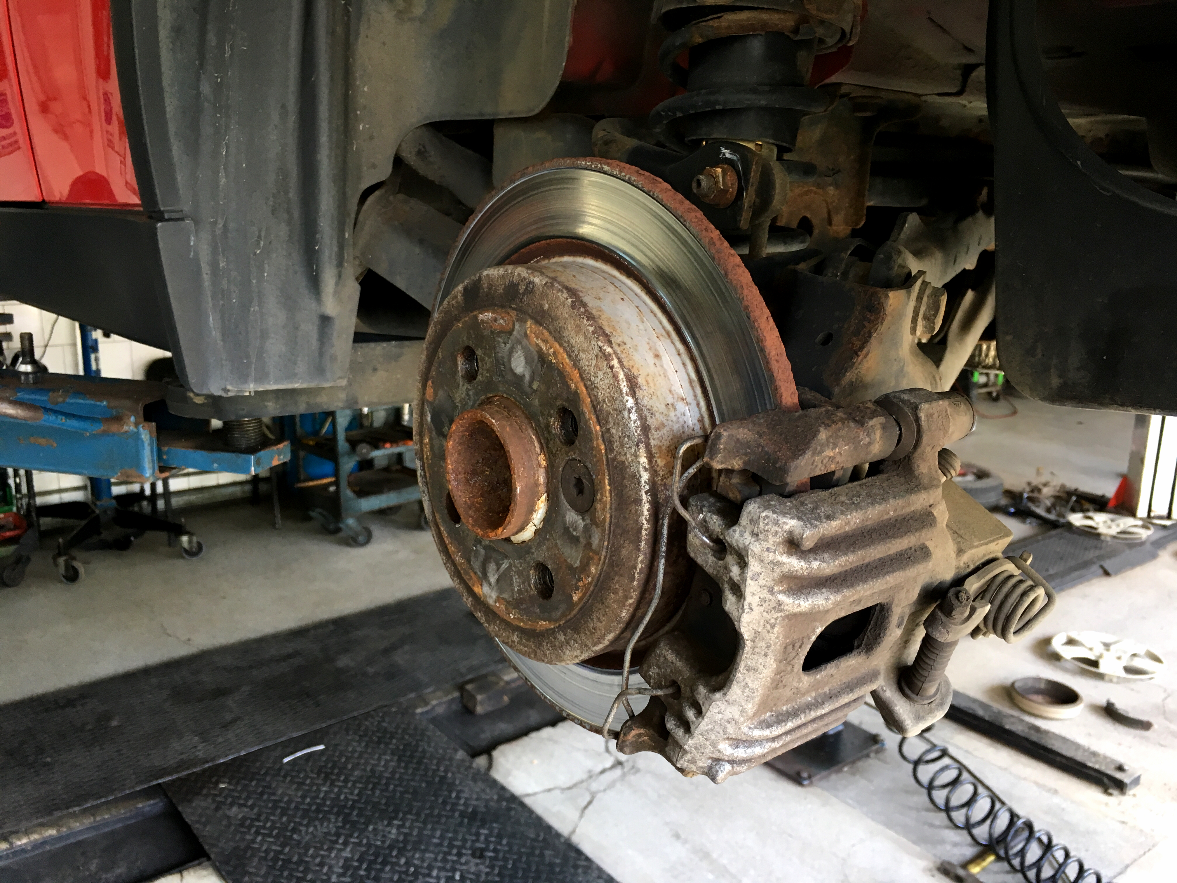

Și din ciclul "nicio lună fără service" urmează o revizie la frânele spate. Roata stânga-spate merge înfrânată, trebuie înlocuit etrierul că e deteriorat, discurile de frână și plăcuțele.
Estimez cam 800 Lei reparația asta. Revin.

Gata frânele spate.
Discuri Delphi.
Plăcuțe Delphi.
Etrier stânga QWP (e de fapt un etrier original BMW, refurbished, înlocuit cu piesa veche la schimb).
Aerisit frâne.
Înainte de operațiunea asta simțeam că merg cu frana de mână trasă pe stânga-spate și roata respectivă se incingea mai tare decât restul. Protecția de cauciuc a pistonului de pe etrier nu mai exista, iar pistonul nu mai lucra corect (nu mai revenea ușor pe poziție după acționarea frânelor).

nu am inteles de ce ai ales schimbarea etrierelor cand se pot reconditiona cele de pe masina?
kitul de rebuild e in jur de 17 euro si tind sa cred ca pe etrier complet ai platit ceva mai mult...nu mai avem mecanici dornici sa se murdareasca un pic mai mult?
