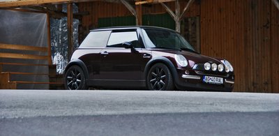

Mesaj de cristi o'RAL » Joi Mar 02, 2017 9:19 am
cu roti de 17 R50 este destul de jos ca aspect, cu cauciucul aproape de bandoul de plastic, si mie imi place low, dar mi se pare suficient atat, eu nu simt nevoia raschetez asfaltul

Mesaj de adrian » Joi Mar 02, 2017 12:19 pm
Pai nu stiu daca e mai jos, anvelopele sunt mai mari la diametru si se micsoreaza spatiul dintre roata si pasaj dand doar impresia ca e mai joasa, in realitate este mai inalta.Deci doar daca verifici distanta dintre prag si asfalt iti dai seama daca te-ai inaltat sau coborat.

Mesaj de cristi o'RAL » Joi Mar 02, 2017 7:48 pm
adrian scrie:Pai nu stiu daca e mai jos, anvelopele sunt mai mari la diametru si se micsoreaza spatiul dintre roata si pasaj dand doar impresia ca e mai joasa, in realitate este mai inalta.Deci doar daca verifici distanta dintre prag si asfalt iti dai seama daca te-ai inaltat sau coborat.
sunt dimensiuni de roti de R53 (jante si anvelope, nu e nimic mai mare)... deci nu e musai sa fie mai sus, eu zic ca e cum trebuie sa fie, e doar chestie de impresie artistica

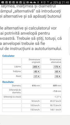

Mesaj de adrian » Joi Mar 02, 2017 9:51 pm
@ O'RAL
Asa crezi tu, realitatea este alta, uite ce zice matematica

Mesaj de Danyutz » Vin Mar 03, 2017 12:24 am
Din moment ce producatorul recomanda dimensiunile respective si ei ignora valorile respective, sau ma insel?
