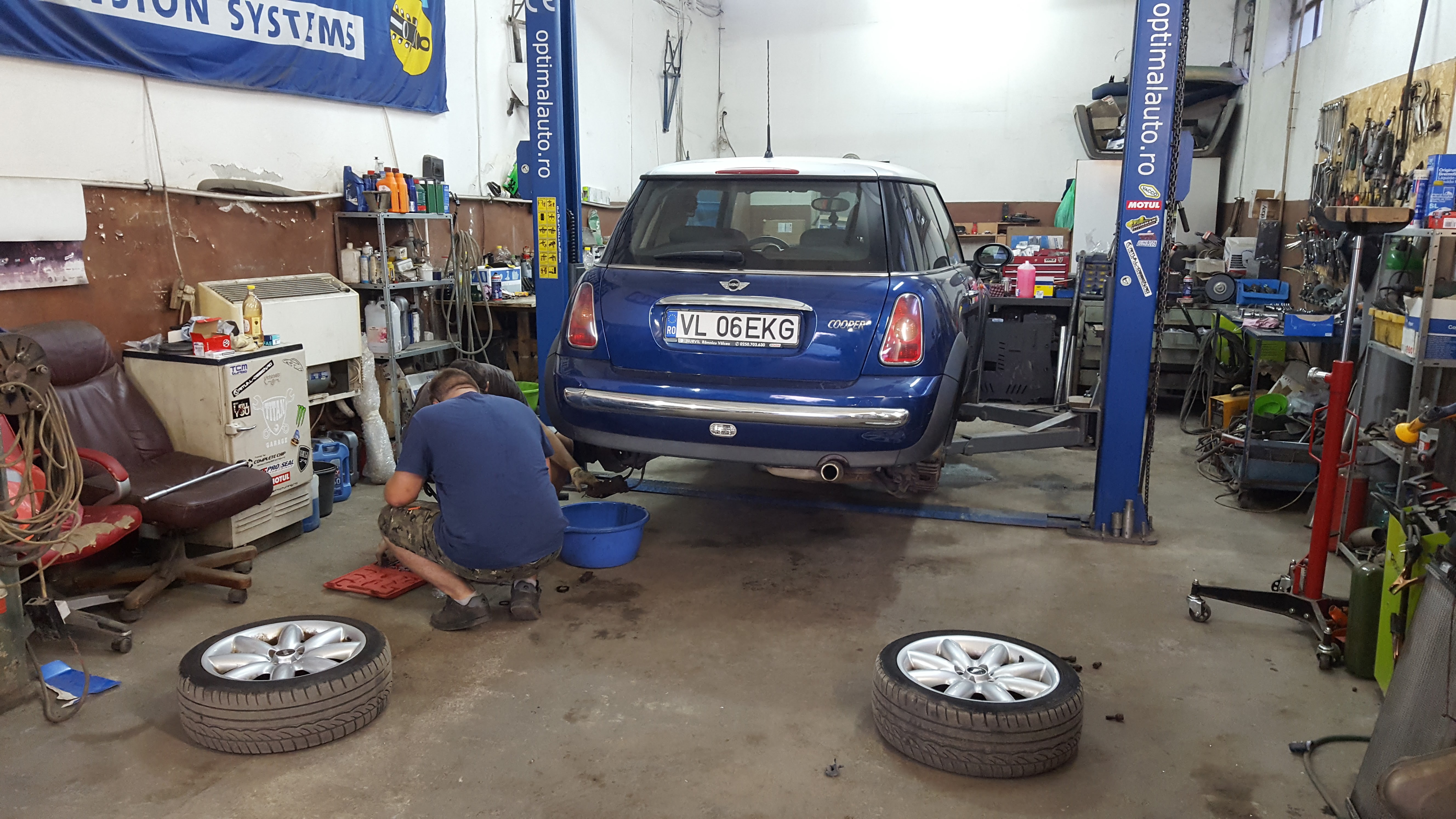

De doua zile sunt proprietarul unui MINI Cooper din 2003.
Avand un copil mic si inca unul pe drum, aveam nevoie de o a doua masina in familie, asa ca am inceput sa caut prin toate variantele si pana la urma am ales MINI (care nu era absolut deloc pe lista, doar ca am mers ceva timp cu unul si mi-a placut senzatia la volan).
Nu e cea mai buna alegere tinand cont de motivul initial pentru care aveam nevoie de ea, dar nu am rezistat :)
Masina nu e in stare perfecta, are mici lucruri de rezolvat dar le luam incet si sper ca in cateva luni sa fie asa cum trebuie.
Pana acum am facut asa:
- in primul lucru am rezolvat aseara un etrier care era blocat. Fostul proprietar a mers ceva cu masina asa, drept urmare si discul e compromis.
Deci urmeaza in foarte scurt timp sa schimb discuri + placute spate + lichid frana.
- schimbat o balama la hayon pentru ca era rupta
- schimbat un bec la pozitie
- reparat spatarul scaunului care nu se mai putea regla, prin metoda "Body slam"
- reparat prin magie geamul de la sofer care era blocat si nu a cedat loviturilor. Azi dimineata pur si simplu a inceput sa mearga.
Urmeaza distractia cu inmatricularea si intre timp diverse altele (revizie, bujii, etc)

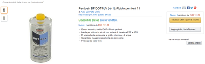

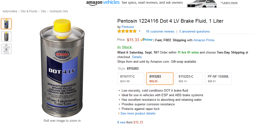

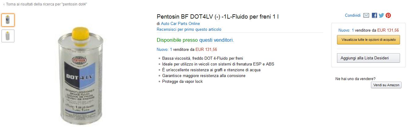

pt lichidul de frana: Pentosin DOT4 LV, low viscosity 1L

Unde as putea gasi lichid de frana Pentosin? Vad ca pe la magazinele online nu prea se gaseste.

cat despre lichidul de frana Pentosin DOT4 LV te sfatuiesc sa intrebi firmele de profil si sa nu cauti doar pe net vazand pretul peste 130 Euro pe Amazon
preturi ce variaza si de 10x....interesant ... deci mai bine firmele de profil
