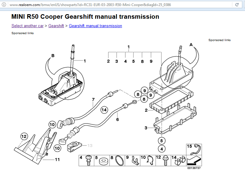

dupa ce dai seria de caroserie (VIN) se poate indentifica exact ce timonerie iti trebuie
eu as tinde ca sunt astea vazand anul masinii
only applies to condition "A"
Shifting cable, shifting shaft L=1100MM up to 01/2004 cod 25117515455
Shifting cable, selector shaft L=1000MM up to 01/2004 cod 25117515456

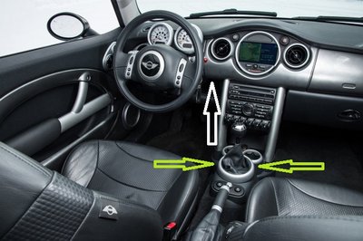

pentru a identifica corect codurile pieselor trebuie sa ne spui ce tip de "schimbator" ai, precum in foto atasat.
A sau B
cum faci asta: urci in masina si la schimbator este un ornament rotund, tragi vertical in sus, nu trebuie sa depui cine stie ce efort....deci nu te apuca sa te duci cu ciocanul sau surubelnita...
sunt pasaje intermediare/un pic primitiv dar sigure, eu spre exemplu am "modelul A" si in cazul asta sunt codurile deja expuse.

Buna, tot A am si eu
