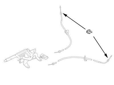

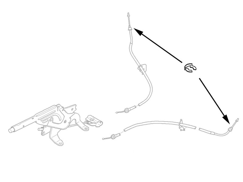

1. Ventilatorul radiatorului scoate niste zgomote de rashnitza. Intrebare: este cu o mufa sau cu doua mufe?
2. Frana de mana 14% pe roata dreapta spate - verificat - cablu blocat. Ce sistem are, cu un cablu pe fiecare roata sau un singur cablu pentru ambele roti?

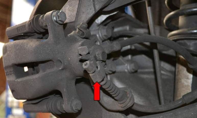

4. Cred ca ma paste si o revizie etriere spate, nu-mi plac anumite lucruri p'acolo...

1.Conexiunea electrica la electroventilator este printr-un singur conector. Verifica partea mecanica a sistemului cadru-grila-electroventilator(fixare, jocuri, etc.)
2. Parghia de actionare a franei de mana /parcare actioneaza prin doua cabluri sistemul franare spate. Verifica reglajele de la roti.

Comandat azi cablu frana stationare dreapta, nou. Luna viitoare comand si pt. stanga, sa fie bine sa nu fie rau :lol:

Trebuie schimbate ambele cabluri, gradul de uzura este aproape identic, numaI timpul de raspuns este diferit :mrgreen:
