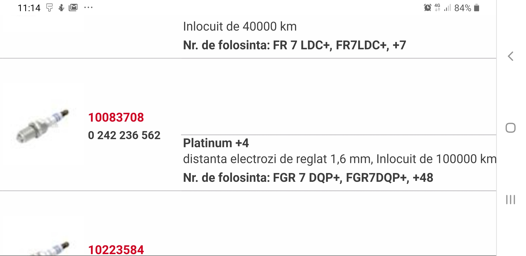

Incearca in prima faza sa schimbi bujiile.Daca nu se rezolva, schimba fisele bujiilor, si daca tot nu, atunci schimba si bobina de inductie.

Multumesc, Adrian! Imi poti recomanda ce bujii sa pun? Pe site-urile de piese apar bujii de la 8 lei pana la aprox. 100 lei. La cealalta masina am mers pe Beru, la Mini ce sa pun?

Eu folosesc Bosch FGR 7DQP+, ,sunt garantate pentru 100.000km, si pret in jur de 25Ron/bc.

Doar ngk

Schimbat bujiile. NGK bkr6equp. Nu s-a mai oprit la pornire, insa tot a avut o usoara oscilatie a relantiului. Vedem la urmatoarele porniri.
