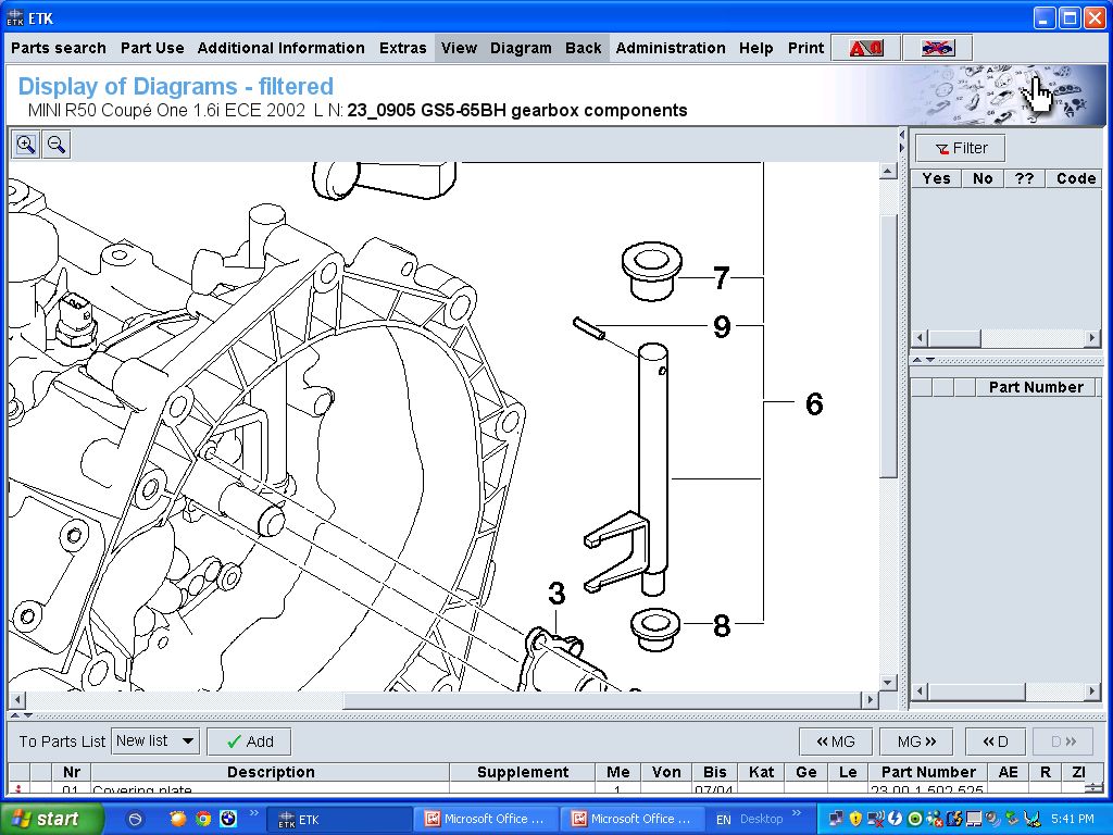

Desigur exista si mecanici care pot repara cutia ta de viteze,daca tu ai piesele necesare si ei au mai reparat ceva cutii la viata lor.Cel mai usor de gasit diferenta intre Getrag si Midland este la furca rulmentului de ambreiaj,deosebirea este majora,respectiv piesa 1 din Getrag si piesa 6 din Midland, la Getrag este din tabla ambutisata, la Midland este ax de otel rotund cu o furca din otel turnat montata pe acest ax.Cutia de la dezmembrari este Getrag 100%, nu se potriveste la masina ta.
Daca o repari, fa-ti un buget, vezi cat costa piesele si cat te costa cutia de pe ebay.
Aici vezi diferentele:
MIDLAND:
GETRAG
Re: Ajutor Cutie de viteze cazuta R50 (2003)
cutia din poze din parcul de dezmembrari este getrag, toata carcasa este din aluminiu pe cand la midland capacul din spatele cutiei este din tabla, + diferentele de la furca cum spunea si adrian.
