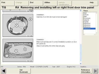

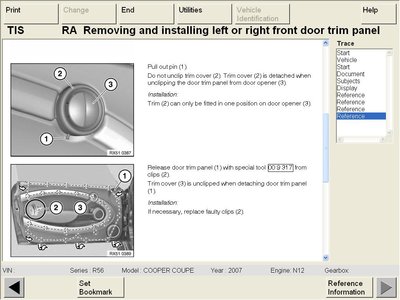

Vezi ca exista TIS online,acolo vezi cum se demonteaza,daca nu te descurci pun eu pozele.
Modificat.
Din pacate pe TIS online nu sunt indicatii pentru chestia asta, este incomplet.
aici pozele cu ce trebuie sa faci.
Modificat.
