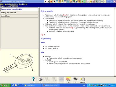

Autodata spune sa faci chestia asta din attach.
