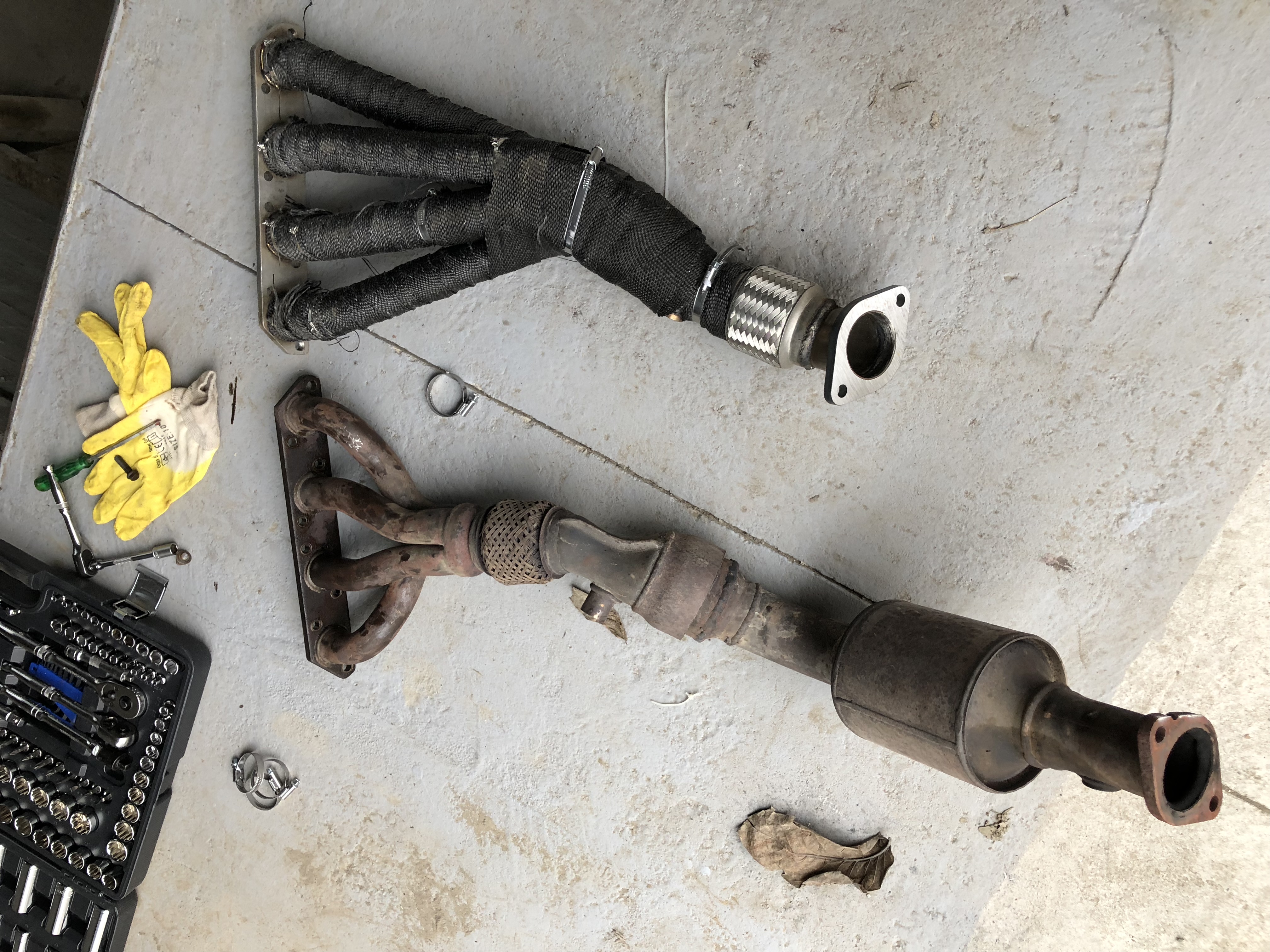

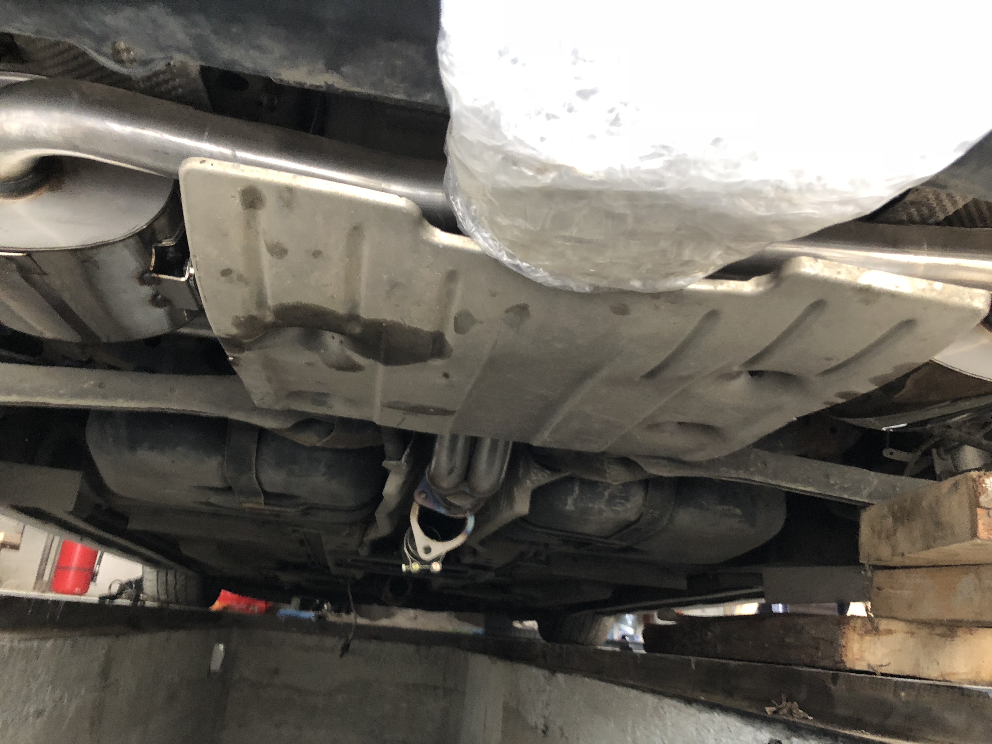

Mesajde sej » Lun Feb 12, 2018 7:54 am
Dupa ce am montat piesele masina a mers putin, dupa cativa km o veche problema de misfire pe cilindrul 2 a inceput sa apara din ce in ce mai des, iar de sambata e permanent. Eroarea o aveam de cand am cumparat masina, uneori la pornire (rar)... e ceva pe cilindru probabil( bujii, fise si bobina le-am schimbat)... urmeaza un test de compresie dupa care probabil voi desface motorul
