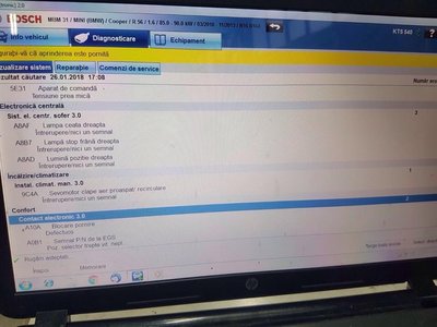

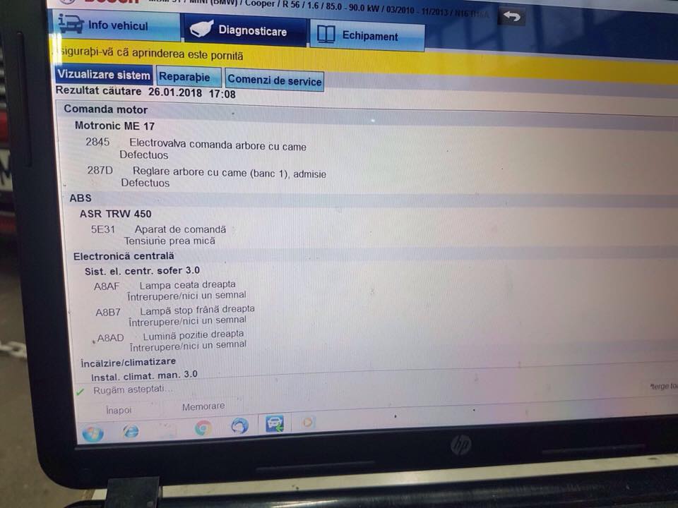

Re: ERORI DIAGNOZA
Salut,
Eroare 2845 se refera la electrovalva VANOS montata pe evacuare. Modifica durata de deschidere a supapelor de evacuare printr-o miscarea a motorului hidraulic(combinatie intre presiunea de ulei si comanda ECU) , in final se modifica pozitia axului cu came. Posibil sa nu lucreze in parametrii, canalul fiind obturat de catre particule/impuritati ulei. Se scoate si se curata cu spray de curatare frane, se monteza si se reinstaleaza cu soft. La fel se procedeza si pentru electrovalva VANOS pe admisie.
Verifica nivelul si calitatea uleiului, este ff important pentru functionarea corecta a sistemului VANOS
Eroarea 287 D se refera la actuatorul Vanos, practic este un motor de curent continuu care sincronizeaza arborele cu came pe admisie, este o procedura de reglare.
Cea de la ABS - se pare ca ai tensiune electrica la valoare mica generata de catre alternator, sau ai o probelma cu acumulatorul ! Ai schimbat de curand acumulatorul?; este ceva legat de sursa de energie
Celelalte erori pe iluminare/avertizaere, acestea sunt legate de continuitatea circuitelor electrice sau lipsa tensiune electrica, dar verifica si becurile din lampi.
Numai bine,
Numai bine,
Ultima oară modificat Vin Ian 26, 2018 9:44 pm de către dedant68, modificat 1 dată în total.
Re: ERORI DIAGNOZA
Am schimbat de curand bateria, da, cu un Varta Silver Dynamic. Nu m-a anuntat niciun senzor ca ar fi pe terminate....pur si simplu m-a lasat. Nu mai retin daca este de 12 V ce pe care am luat-o, o sa verific.
Mi-au spus si cei de la service (Dormag si Coasta de Est) despre acesti vanosi, insa am vrut sa verific daca stiu ce zic
Am probleme cu pierderea de antigel si dupa mai multe verificari au ajuns la concluzia ca garnitura de chiuloasa este arsa si trebuie schimbata impreuna cu termostatul. Cred ca am mers ceva timp fara antigel..
Masina da rateuri, nu trage si se opreste uneori cand franez sau chiar si la relanti (care este neregulat).
M-au mai sfatuit si schimb si distributia (doar lant, patine si intanzator - daca tot se umbla la chiuloasa) ca cica ar da semne.
Acesti vanosi pot genera astfel de simptome? sau chiar chiuloasa?

Re: ERORI DIAGNOZA
Cred ca varianta ta R56 are sistemul IBS pe acumulator pe conductorul de masa(minus) prin care ECU monitorizeaza o parte din parametrii acumulatorului(tensiune, temperatura, etc.), schimband date/comenzii apoi cu alternatorul. daca ai schimbat acumulatorul si ai IBS ( Intelligent Battery Sensor) trebuie sa o instalezi cu interfata IBS, altfel apar mai multe erori.
Da, electrovalvele VANOS defecte, genereaza exact cam ce prezinti tu ca are auto in mers, in special cea pe admisie. Problema cu distributia ar trebui sa o sesizezi in primul rand prin "pornirea ca un Diesel" dimineata la rece, uzura lant, patine, intinzator. Posibil sa fie tensionerul/intinzatorul defect, este mai simplu si usor la buzunar
. Revizie la un service "serios"
Re: ERORI DIAGNOZA
Erorile la BMW (deci si la MINI)ca la o firma care se respecta sunt numerotate in caractere hex.,deci cifre de la 0 la9 si litere de la A la F.Testerul este mai mult decat ok,greseala este ca este setat pt.limba romana si uneori traducerea lasa de dorit.Orice deconectare a bateriei "lasa" urme in diferite module, ABS, Airbag, CAS, etc.Sistemul IBS este prezent pe R56, dar nu pe toate modelele, in general pe cele peste 2007.
La MINI este recomandat folosirea unui tester dedicat care afiseaza erorile in format hex.pentru ca multe din ele nu au corespondent in OBD generic codes, adica cele care incep cu litera P urmate de 4 cifre.In module sunt stocate atat erorile inactive cat si cele active.Diagnoza cu un tester dedicat INPA sau ICOM, are avantajul ca afiseaza si istoricul aparitiei erorii, mai exact la ce kilometraj, , uneori data , dar mai ales la motor , parametrii acestuia cand a aparut eroarea, mai exact turatia,presiunea admisie, unghi aprindere,presiune rampa combustibil,etc., functie de tipul masinii.
Testerul bun arata daca eroarea este activa sau inactiva.
Erorile trebuie sterse (dupa ce ai facut un print screen) , se reporneste masina, se face eventual o tura scurta (daca este posibil)si se citesc din nou.Doar cele afisate dupa acest test sunt erori active si prezente in module.
