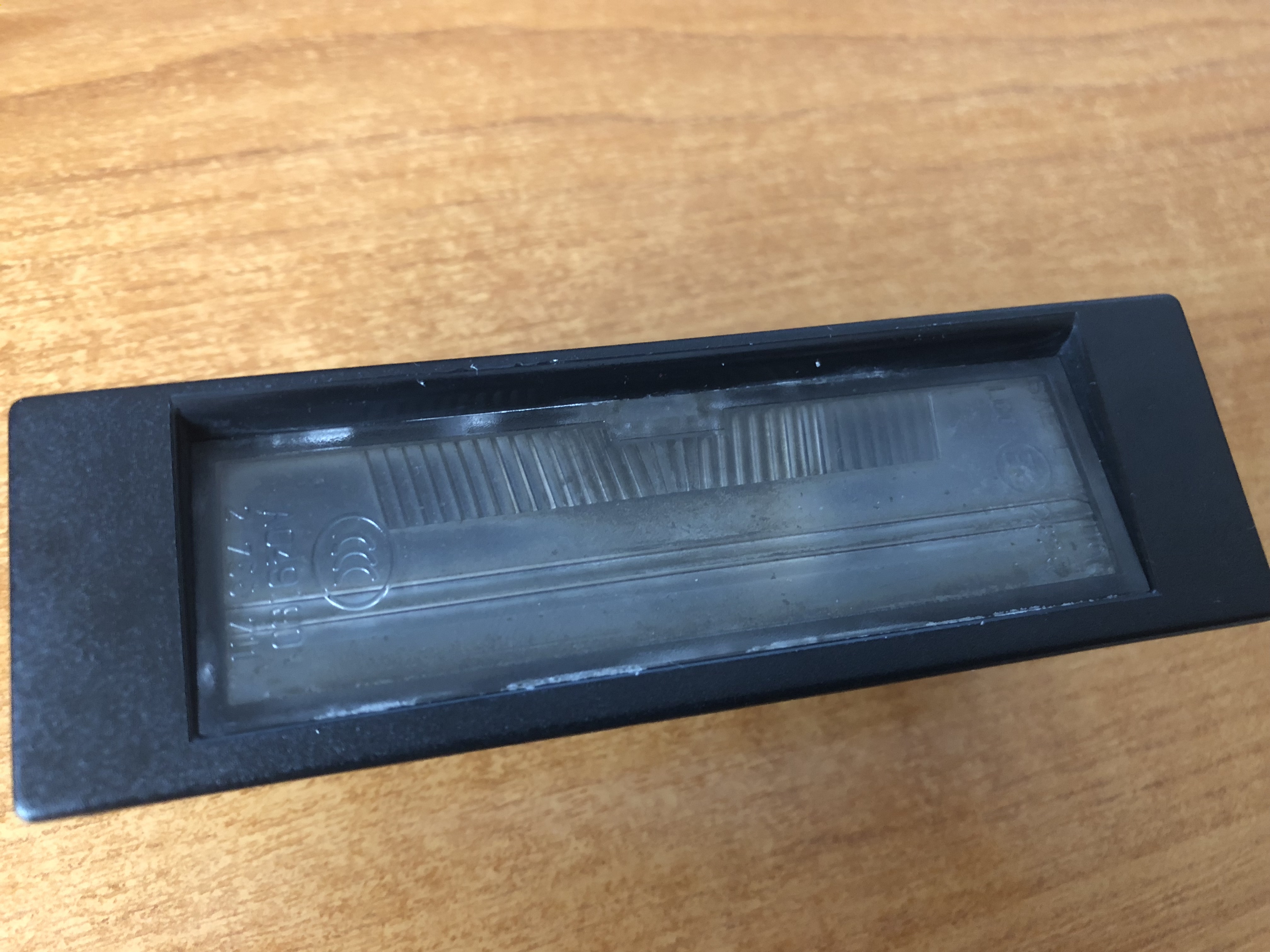

Salut.
Mi s-a ars un bec la numar. Am scos lampa, foarte simplu, ca la orice alta masina dar...nu am nicio idee cum ajung la bec?! Am curatat lampa, nu vad nicaieri nicio clema, niciun surub, nicio cale de acces. In manual e totul extrem de succint si explica doar cum scoti lampa practic, lucru banal si inutil, ca problema nu e sa scoti lampa.
Din cate am inteles, acelasi tip de lampa se mai gaseste pe Countryman si Paceman. Daca nu reusesc, o sa ma duc pana la BMW, desi mi se pare putin cam mult pentru o chestie care ar trebui sa fie extrem de simpla.
Asadar, aveti vreo idee?
Merci!
Adi

Salut,
Daca conectorul alb nu are libertate de rotire stanga/dreapta si apoi scoatere, sau acces dispersor(protectia transparenta) prin doua lamele, atunci sistemul este din seria 'ansamblu sursa de iluminare', deci se schimba cu totul lampa=corp comun cu becul. Multe auto practica acest gen de surse de iluminare.

Mesaj de adi.nechifor »
S-a rezovat, se roteste in sensul invers al acelor de ceasornic, cu mare, mare greu. Am zis sa-mi fortez norocul, cu riscul de a distruge lampa si am reusit, desi am lasat mici urme. Becul e W5W, exact cum e de obicei la luminile de pozitie. Numai bine, pentru ca am doua noi in masina, cu LED. O sa incerc sa le pun pe alea sa vad cum arata, desi cred ca nu o sa-mi prea placa si o sa revin la becuri normale. :lol:

Mesaj de dedant68 »
Fasungul este bine presat in soclu pentru pastrarea mediului intact si marirea duratei de viata a becului, de aceea se elibereaza mai greu.
Referitor la LED, chiar este recomandat intr-un astfel de tip de iluminare( pozitie, nr. inmatriculare, frana, interior, etc). Sunt eficiente(40.000 ore functionare) si au un consum redus de energie electrica.
