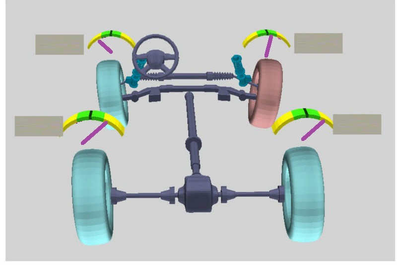

Am fost la geometrie azi ca deh tot aveam timp si am zis ca e timpul ca pacientul sa stie de ce sufera...
m-a cam luat cu dureri de cap sa vad datele ... pe monitor era ca totul rosu :lol: :lol: si ma uitam ca curca in lemne si cautam explicatii ...in fine
si am cerut sa imi explice acele valori si a zis ca stanga fata este prea inchisa, dreapta fata e in parametri cat decat apoi puntea spate nu respecta nici o valoare
spate stanga prea deschis
spate dreapta era inchis
sunt cuvintele ce mi le-au zis.. deci nu aruncati cu rosii.... :lol: :lol: :lol: si am atasat o foto prelucrata de mine sa ma exprim "mai tehnic" :D
ca tot o pregatim de vacanta ca deh... trebuie sa testam ce am facut pana acum :D
dedant68
Mesaje: 643
Re: Subvirare - Mini R50
Mesaj de dedant68 »
Daca ti-a zis de 'inchis" si "deschis" inseamna ca s-a referit la unghiul de convergenta, adica este unghiul pe care il formeaza axa longitudinala a rotii fata de axa care uneste centrele puntilor fata si spate (axa de simetrie a automobilului). Daca axele sunt paralele, convergenta este "0". Daca axele nu sunt paralele si arata ca litera "V" :arrow: unghi de convergenta negativ, iar daca axele nu sunt paralele si descriu ceva de genul "/\", :arrow: unghi de convergenta pozitiv (TOE-OUT si TOE-IN in engleza). Unghiul acesta are mici si-l poti regla pe fiecare roata in parte. Acum, o convergenta inchisa ajuta pentru circulatia pe drum drept, dar dezavantajeaza la luarea curbelor, determina comportament subvirator. Si cand este mult inchisa, atunci se uzeaza anvelopele pe partea dinspre exterior a caii de rulare.
Si iti mai spuneam in primul post, ca degeaba faci fata, daca nu rezolvi SPATELE, poti face fata OK, dar mini cooper-ul va avea directia in functie de spate :mrgreen: , deci faci tot pachetul ;)

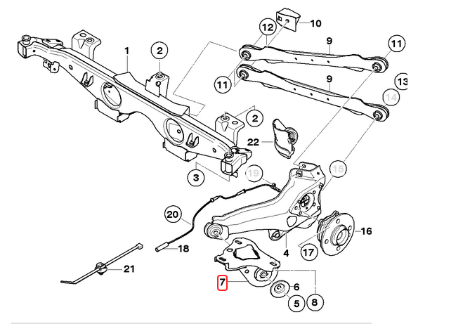

MiniRC31
Mesaje: 811
Mesaj de MiniRC31 »
dedant68 scrie:... deci faci tot pachetul ;)
au facut complet interventia fata/sapte...si au inceput cu spatele
dupa ce au desurubat au schimbat pozitia bucsei bratelor cam la asta s-au rezumat iar pe fata desigur bratul de directie reglat
nu am apucat sa o si testez dar vom vedea daca o mai face pe-a naravasa :D :lol: :lol:
teoretic unghiul inchis pe spate dreapta este posibila cauza a balansarii necontrolate a masiniii in "manevre de tip evitare"

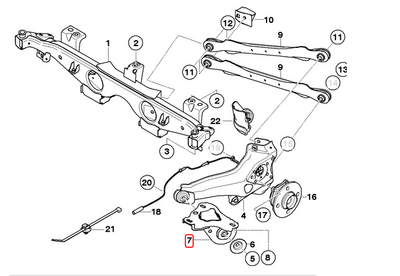

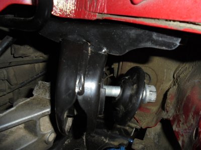

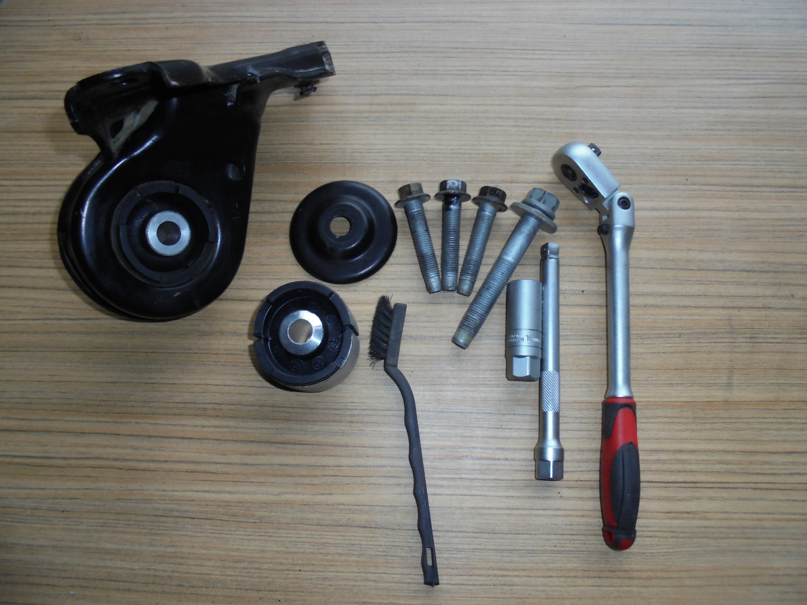

dedant68
Mesaje: 643
Mesaj de dedant68 »
Eu le-am schimbat pe spate cand am schimbat si bucsile de la bara stabilizatoare. In viraje fortate, spatele "iesea" din traiectorie :mrgreen: Este putin de lucru la spate, mai ales daca schimbi numai bucsile, asa daca cumperi toata brida ( 280 lei/buc) este mai simplu.
