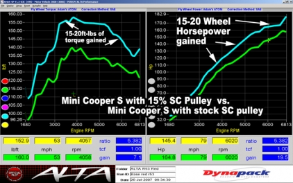

3.Alta Performance , companie americana, ofera clientilor exact ce vor ei sa auda, si anume, mariri impresionante de putere cu preturi mici fara modificari de sw, montaj gen DIY, in garajul de acasa.Orice intrebare pusa acolo, ori nu va primi raspuns, ori va primi un raspuns identic cu cel oficial.
Raspunsul lor este adresat americanului mediu educat, fara cunostinte de gestiune electronica a motoarelor, care vrea si el sa faca o modificare de putere prin tuning de hw, lucru la indemana oricarui posesor de cateva scule,care nu are ce face in timpul liber.
Cum suna asta?????- marire de putere cu Alta pulley-15-20HP cost 150Euro kit fulie curea. Fata de asta???? Toti posteaza dyno graph cu puterea masurata dupa schimbare fulie, dar nimeni nu posteaza suprapus si graficul de AFR.Oare de ce???????
Raspunsul este cel constatat de mine-pentru ca dupa schimbarea fuliei motorul nu functioneaza corect , fara resoftare, ai doar un castig de putere relativ mic dar o functionare defectuasa a motorului.
Tu , ca american posesor de Cooper S, ce ai alege?????150Euro sau 750Euro????

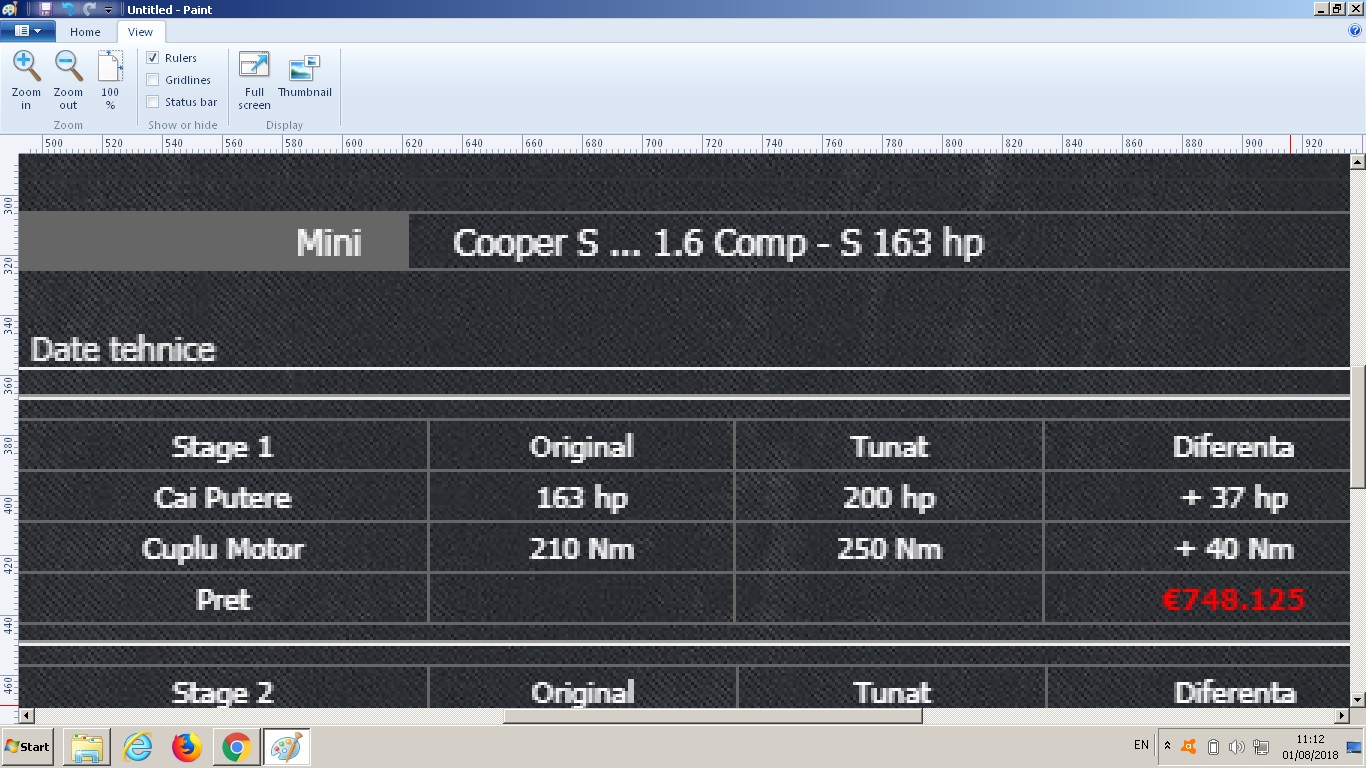

La 700 euro cat am vazut ca e operatiunea de tunare fulie + soft inca 300 pentru galerie ar face o suma rotunda si frumoasa de 1000 Euro
pentru 40 de cai frumosi.
