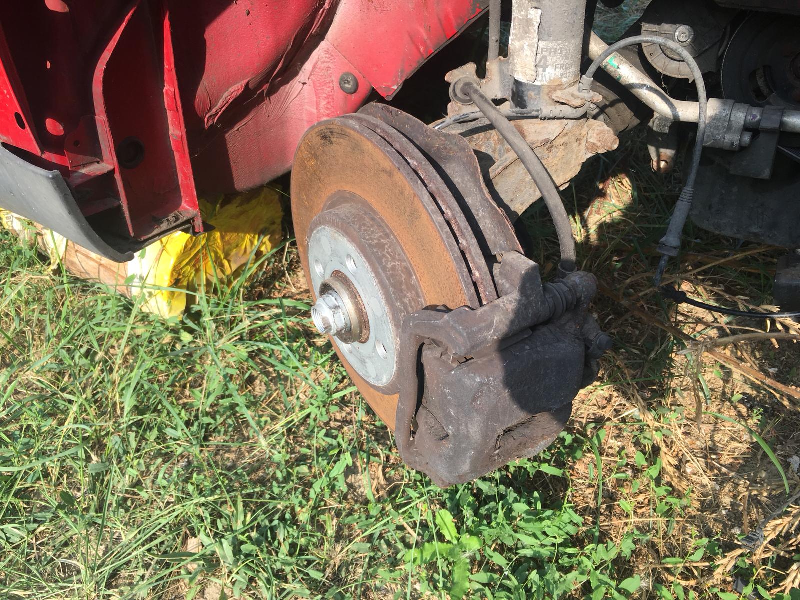

Salut!Defxvb scrie: ↑Vin Sep 21, 2018 10:11 am Eu așa am comandat, totul nou:
Etrier TRW BHW907
Etrier TRW BHW908
Suport etrier TRW BDA947
Suport etrier TRW BDA946
Furtun frâna metalic de r53 pentru etrier r56 (HEL Performance - eBay)
Disc r56S (294mm)
Plăcute r56s.
Opțional: vopsea termorezistenta pt etrieri și suporti.
Partea complicata e sa găsești un furnizor de piese ce nu cere piesa la schimb in cazul etrierilor.
Esențiale sunt furtunele de frâna, sunt alte prinderi fata de cele de pe mașina.
Am gasit etrieri+ suport etrier la 450 Ron.cum ti se pare pretul?
Furtunele de frana o sa le comand noi , probabil ca le voi comanda folosind codul de pe realoem la kitul de frane jcw pt R 53.
Discuri + placute tot noi - vreo recomandare?
