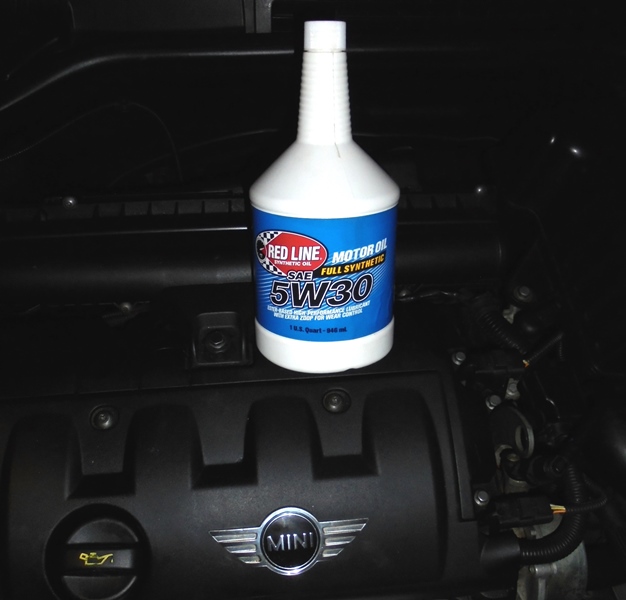

Multumesc pentru raspuns ! Ai idee ce tip de ulei sa folosesc? am citit ca se pune 0w30,5w30 si 5w40 presupun ca toate cu specificatie Dpf . Motor este 1.6 diesel 82 kw 2010 160.000 km
- dedant68
- Viteza 6
- Mesaje: 643
Re: Distributie 1.6 diesel N47C16 A stie cineva?
5w30 este OK!
Daca o sa intrebi 100 de soferi sau mecanici, o sa afli 100 de brand-uri de ulei . Eu recomand doua BRAND-uri si care sunt nr. 1 in lume la motoare auto si motociclete: RED LINE pentru auto si AMSOIL pentru motociclete, bineinteles din SUA.
