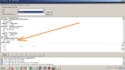

Are computer de bord ca optiune suplimentara.Ca sa il faci activ la tine la masina, trebuie maneta de semnalizare cu switch de bord computer, sa tragi doua fire, unul in maneta de +12V si altul de la maneta la ceasul de kilometraj, si sa activezi optiunea din Kombi Instrument modul.
Maneta respectiva o gasesti la dezmembrari.Daca ai de gand sa faci lucrarea iti trimit schemele electrice unde trebuie sa conectezi cele doua fire.Pentru codare Kombi Instrument , pot sa o fac eu.Dureaza 10 minute.Sau poti sa o faci tu daca ai INPA ,NCSExpert si NCS Dummy. La tine este "Nicht Aktiv", trebuie mutat pe "Aktiv"
