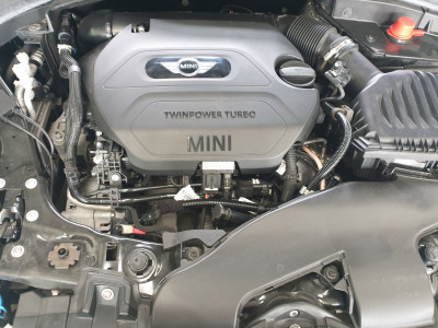

Deci Mini Clubman F54, an fabricatie 2017,motorizare diesel 2,0l, motor B47 de 150CP, cutie viteze manuala.Destul de plin de tot felul de dotari stock plus optionale, cele mai deosebite fiind JOHN COOPER WORKS CHILI PAKET,18JOHN COOPER WORKS GRIP SPOKE,John Cooper Works Leather Steering Wheel,JCW Aerodynamics Kit,LED Headlight,LED Fog Lights.Consum testat pe 2500km in jur de 5,1l/100km.Nu vreau sa mai adaug nimic pe la exterior sau interior, este destul de impodobita, urmeaza doar o usoara colantare cu bonnet stripes, hood stripes si tailgate stripes, culoare crom inchis mat.

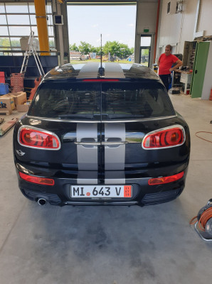

O mica modificare exterioara, dungi crome mat pe toata lungimea.

Am parcurs mai mult de 2500km in Romania intre timp si am ajuns sa cunosc mai bine masina.
Pozitiv-izolatie fonica foarte buna,scaune foarte bine proiectate pentru drum lung,lumini foarte bune pe timp de noapte,suspensie parca facuta pentru drumurile din Romania,destul de bun comportament in viraje, frane foarte bune si rezistente la utilizari frecvente fara semne de oboseala,consum de motorina foarte putin peste cifrele oficiale,in jur de 5-5,3l/100km, usile de la portbagaj foarte utile la cumparaturi,recunoasterea cheii din afara masinii care te scuteste sa mai cauti cheia prin buzunar cand ai mainile ocupate foarte utila.Ultimii 200km i-am parcurs cu modificare de soft la motor, mai exact o crestere a puterii pana la 210CP, si un cuplu motor marit la 430Nm.Rezultat , o dinamica incredibila,consumul a ramas acelasi ca inainte de resoftare,filtrul de particule nu are incarcare,pacat ca BMW este atat de conservator in a mari puterea acestui motor la nivelul a peste 200CP ,chiar merita,este cu totul alta masina.Resoftarea am facut-o fara deschiderea calculatorului, citire si scriere direct pe banc. Negativ-nu este un MINI!!!
,senzorii de parcare au un mod ciudat de functionare,meniul de la radio,media,telefon este destul de "ciudat"se acceseaza greu cand esti la volan,lipsa functie "Voice control" desi butonul se afla plasat pe volan,climatizarea este "moale",a trebuit sa modific setarea butonului de oprire a motorului la semafor in "Default off" , pentru ca era enervant, ca sa scap de o grije inutila,din cauza anvelopelor mari pe 18"se comporta ciudat pe fagasele multiple de pe soselele romanesti.Lipsa roata rezerva lipsa cric, lipsa cheie roti,lipsa Tyre repair kit,din cauza dotarii cu anvelope Run Flat.

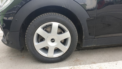

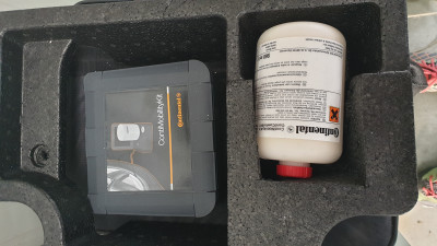

Am echipat roti de iarna.Preturile pentru jante la dealer erau prohibitive.Am optat pentru un set de jante 16" second hand de aliaj de la o Skoda Octavia II, pentru ca erau singurele care aveau gauri de prindere 5x112.Am modificat diametru gaurii centrale de la 57mm la 66,6mm, le-am slefuit si revopsit profesional.Pret total 375 Euro, in care intra jantele, anvelopele, vopsitoria,logo Mini,Conti Mobility Kit.

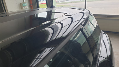

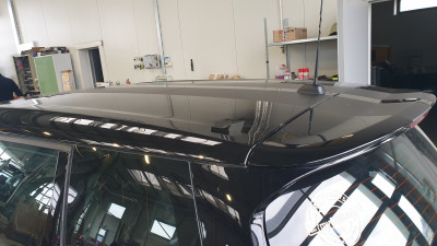

Dupa furtuna din sud de luna trecuta, am avut surpriza sa gasesc plafonul si spoilerul spate avariate de un creanga smulsa dintr-un copac.Raspunsul autoritatilor a fost jenant, nici nu mai discut pe tema asta.
Am ales o solutie salvatoare, si anume indreptarea plafonului fara chit si revopsire la aceasta firma din Tg. Mures
http://icecar.eu/?mn=gallery
Cei de acolo de un profesionalism desavarsit.Inclusiv costul lucrarii a fost o surpriza placuta, doar 500Ron .Durata reparatiei 4 ore.
Asa arata masina inainte si dupa reparatia facute de acesti adevarati profesionisti.Recomand 100%
