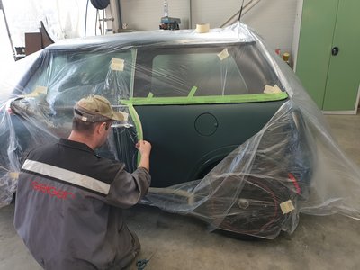

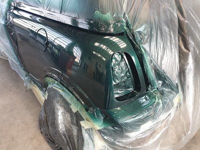

Inlocuit hayon cu unul fara pic de rugina,eliminat puncte de rugina aripa stanga spate,revopsit hayon si aripa stg. spate, inlocuit lampi spate,reparat tapiterie piele laterala scaun sofer,polishat parbriz cu solutie speciala.

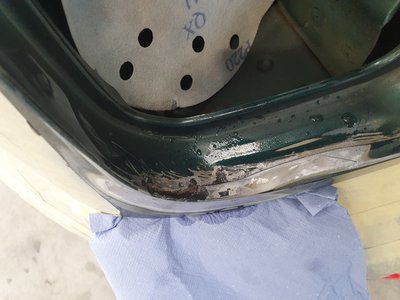

Adrian, rugina se vedea la suprafata, sau pe sub contra-aripi?
Re: BRG si Union Jack
Locasul pentru lampa spate stanga.
