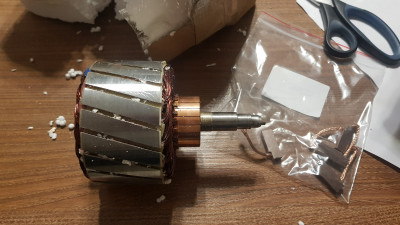

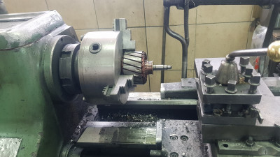

Mi a luat aproape o luna, dar s a rezolvat. Pentru ca nu am vrut sa schimb pompa de servodirectie doar pentru ca erau consumați cărbunii motorului electric, am cautat sa i înlocuiesc. Când am desfacut o, am observat și colectorul uzat, am încercat rectificare, dar rămăsese destul de subțire, asa ca am decis sa l repar sau sa l înlocuiesc. Nu am găsit pe nimeni sa repare, nici sa cumpăr altul. Greu, am găsit de cumpărat în Lituania și rotor nou și cărbuni special pentru pompa asta. Totul ok pana la final, am trecut și la rotile de iarnă, poate întra linistita la iernat, în așteptarea soarelui, dar probabil la primăvară o sa între la vânzare.
