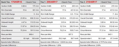

am pregatit masina pt RAR, nu am vrut sa risc sa merg cu 215, am sa-l rog pe inginer sa-mi treaca roti 17 in CI
da' e ceva diferenta in diametru fata de 15", vreo 2 cm cred, sa fie din cauza ca sunt 215 si nu 205?
mmneg
Mesaje: 384
Mesaj de mmneg »
http://www.1010tires.com/tiresizecalculator.asp
acolo gasesti raspunsul la intrebarea ta
pana in +-2% este abaterea acceptata
eu stiam ca abaterea acceptata e de +/- 3% :?:
sunt diferente, chiar si vizibile
cu rotile pe 17 arata viteza putin eronat si e masina muuuullltt mai rigidaaaa
pai da, mai trebuie pus un chitbus ca sa iti arate viteza reala sau ceva de genul, daca nu sunt jantele cu dimensiunea standard

conteaza mult si daca ai sau nu run flat.din cate stiu nu ai (la anvelopele pe 17").
am fost cu masina ta si este mai confortabila decat a mea care are 16" cu runflat
alinabiancapop scrie:pai da, mai trebuie pus un chitbus ca sa iti arate viteza reala sau ceva de genul, daca nu sunt jantele cu dimensiunea standard
nu ma deranjeaza, eroarea e destul de mica (97km/h in loc de 100)
