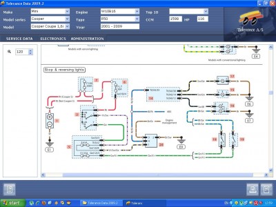

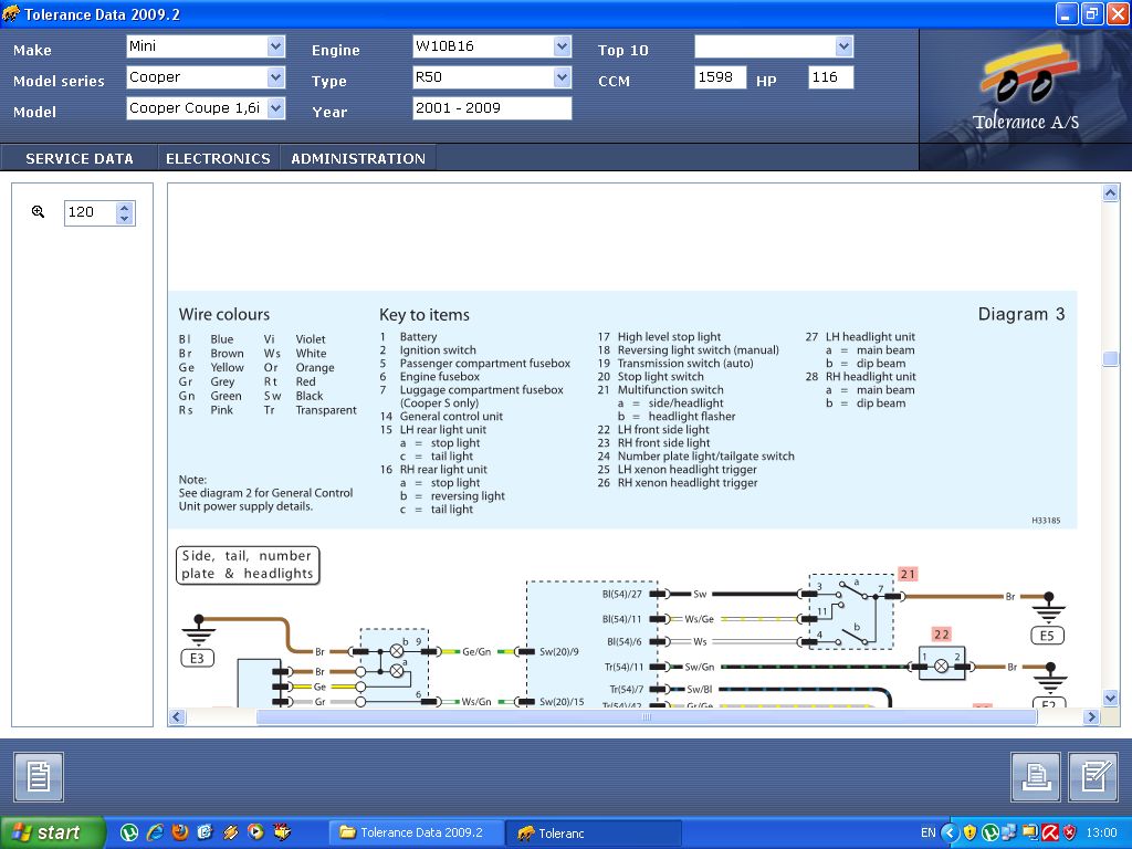

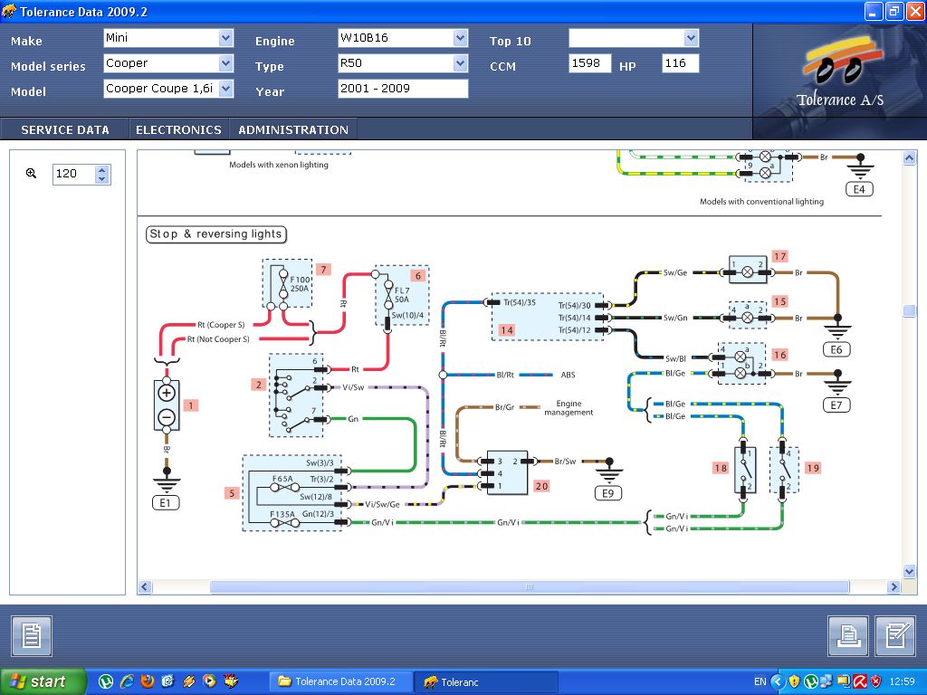

Posibil o problema de cablaj.Daca ai rabdare pana luni seara poate te pot ajuta ,sa-ti spun ce cabluri trebuie sa verifici.In manualul de sevice este greu de cautat.Scheme electrice foarte inteligibile pentru R 50 gasesti pe Tolerance Data,il gasesti pe torrente,si daca te-ai descurcat sa schimbi switch-ul sigur poti sa suni si niste fire la instalatia electrica.dj16xxs scrie:Salutare,

Uite schemele aici:dj16xxs scrie:O sa incerc sa-l downloadez sa vad daca ma descurc acolo.Pot sa astept bineinteles.

Problema este din tabloul de sigurante de jos.Am comandat un altul si sa vedem daca se schimba datele problemei.
