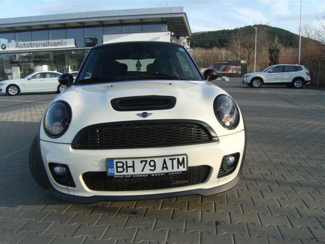

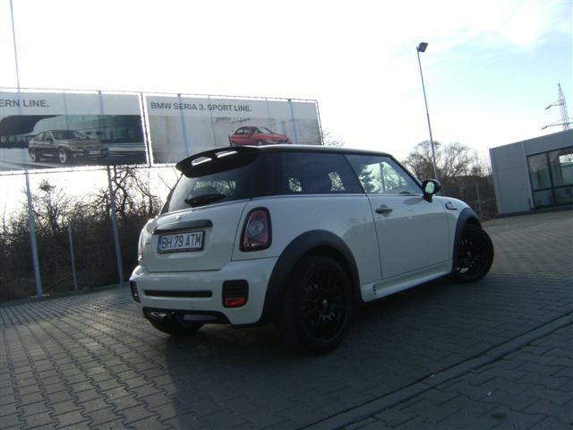

gata am pus si rotile de vara

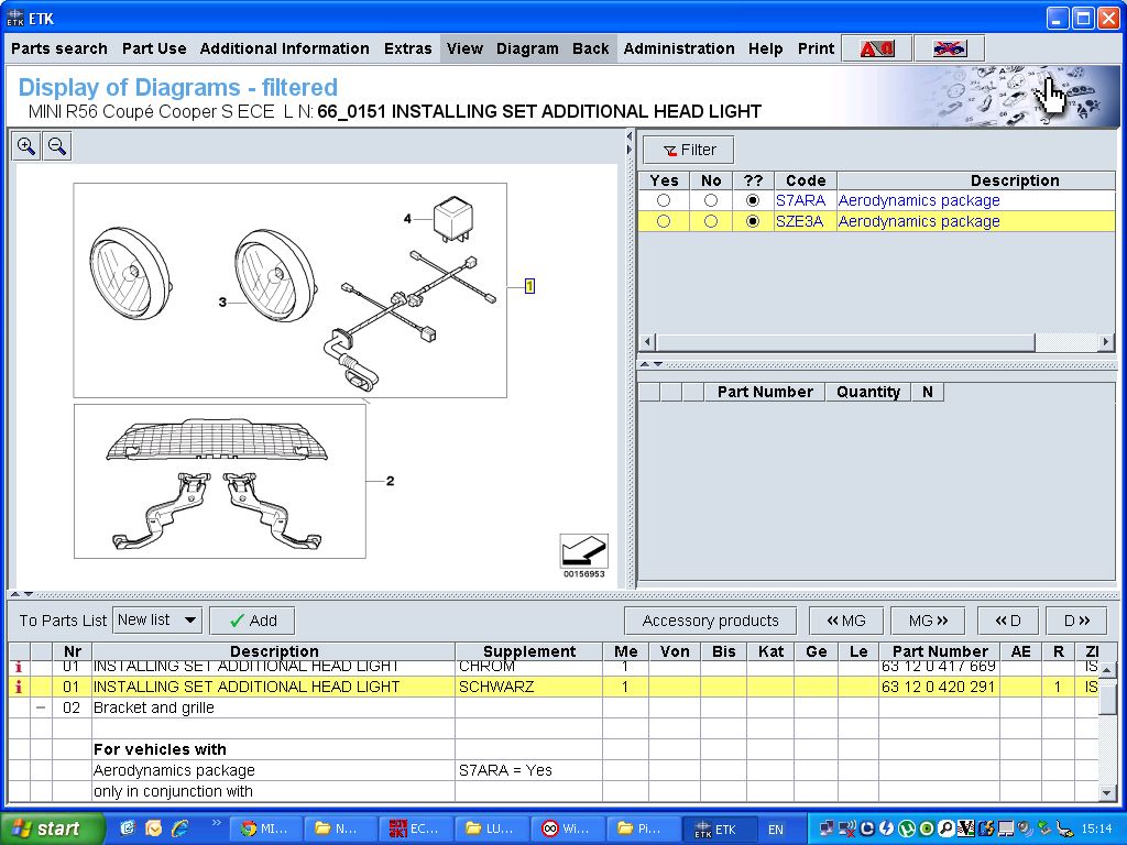

Se pare ca asta iti trebuie dar vine doar impreuna cu grila .
Daca le comanzi vezi ca sunt 3 coduri diferite in functie de pachetul aerodinamic,respectiv optionea S7ARA,sau, SZE3A

Pretul OEM este cam de 420 Ron.Cele originale se potrivesc numai daca proiectoarele sunt tot OEM, respectiv codul de piesa 63120420291(kitul de proiectoare negre +cablajul +releul).
