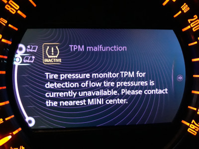

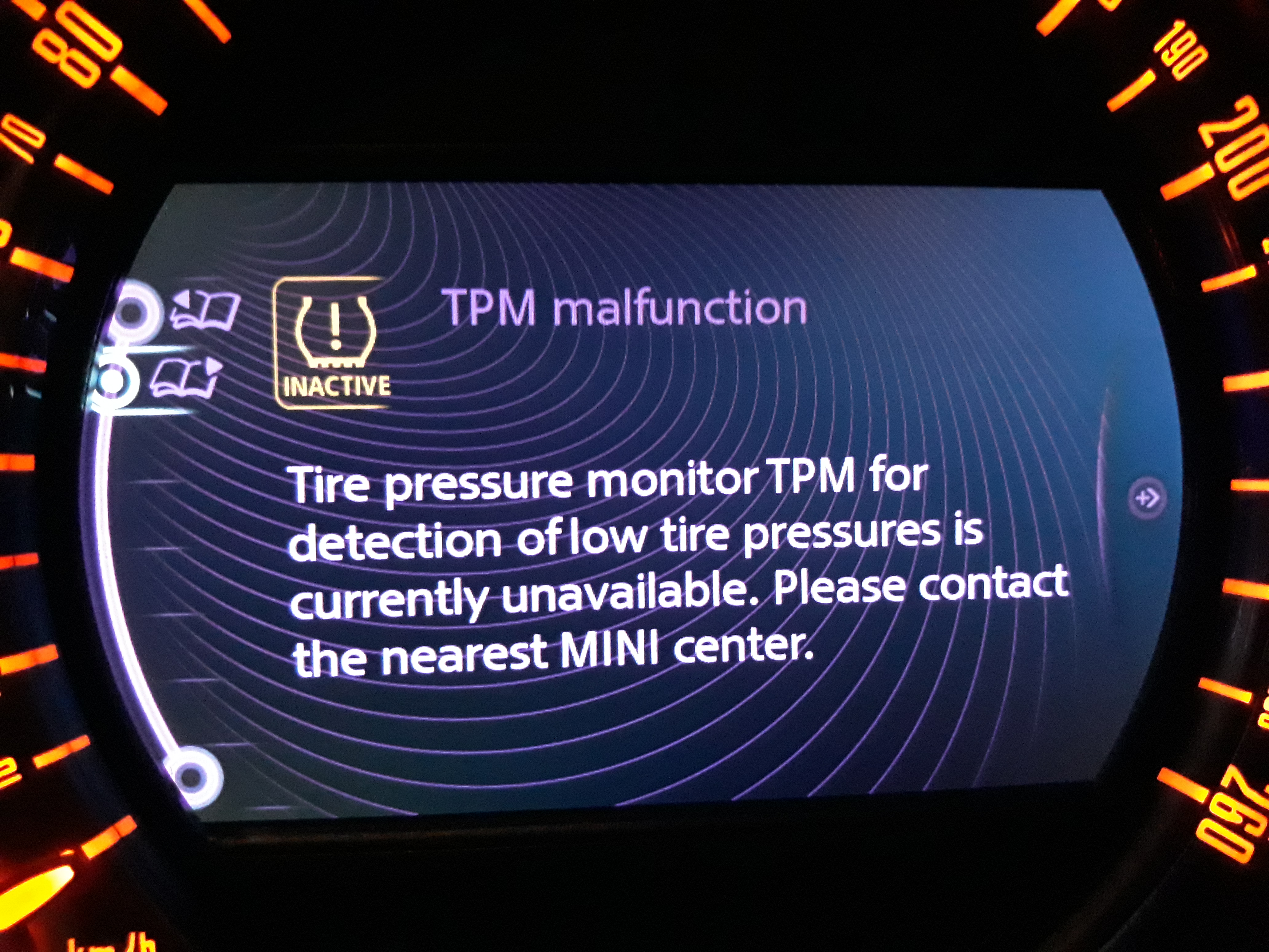

Re: R 60 MINIBATmobil JCW Countryman
Știe cineva cum se activează TPM?
Am verificat presiunea și e ok.
MINImaniacs
Trebuie activata cu Esys sau BimmerCode .Pentru Esys cablu Enet, pentru BimmerCode merge pe telefon aplicatia plus interfata dedicata
- NEAGU LIVIU
- Viteza 6
- Mesaje: 794
- Localitate: Techirghiol
multumesc,curios că eram in trafic când a apărut și presiune nu pierduse.
