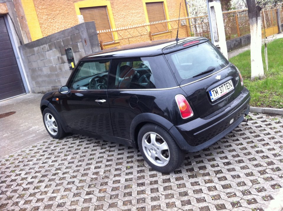

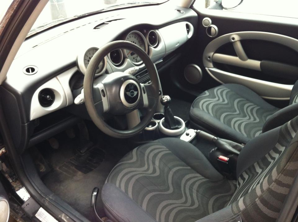

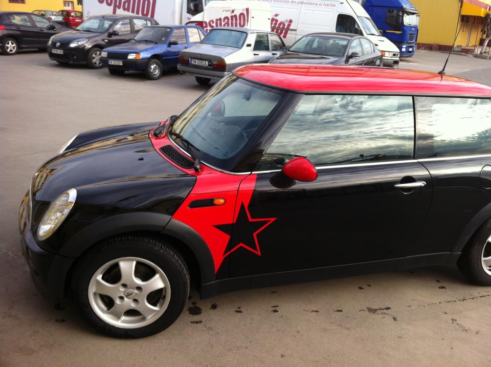

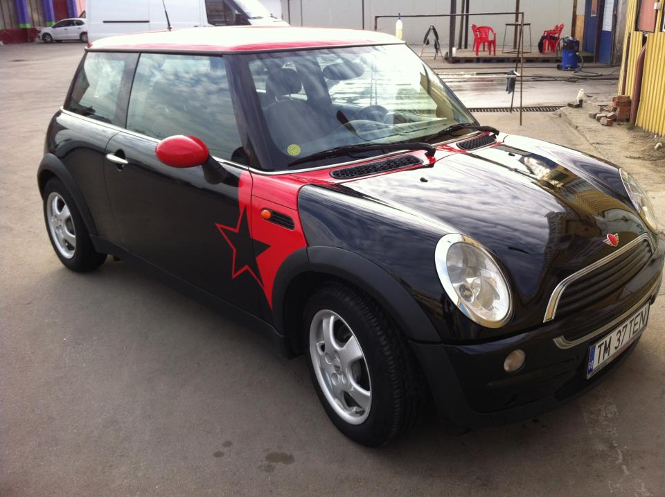

Aici sunt niste poze cu masina cand am luat-o.

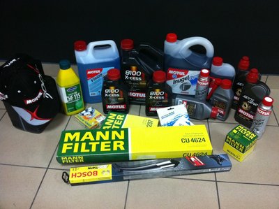

Imediat dupa ce am luat masina i-am facut o revizie completa.
- schimbat toate lichidele din masina cu echivalent Motul
- schimbat bujii Denso Iridium
- curatat motor si injectie
- filtre
- stergatoare
Am "stickerit" masina sa arate mai interesant.

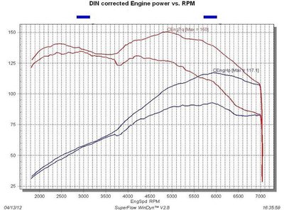

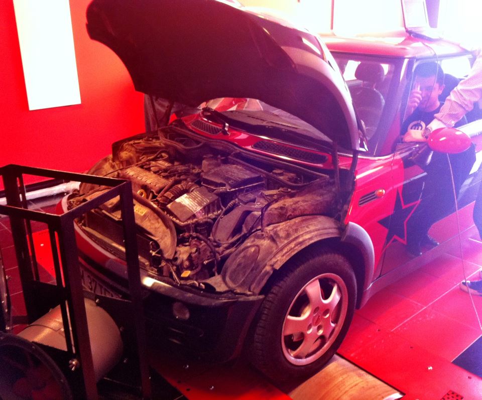

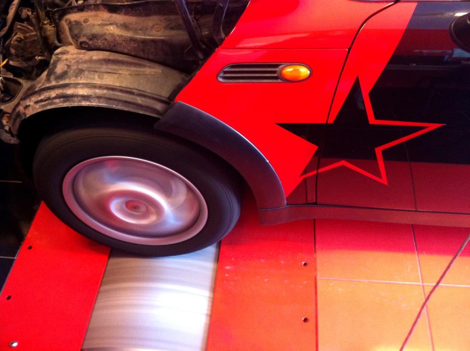

Apoi a urmat resoftare si test dyno.
Rezultat: +27cp

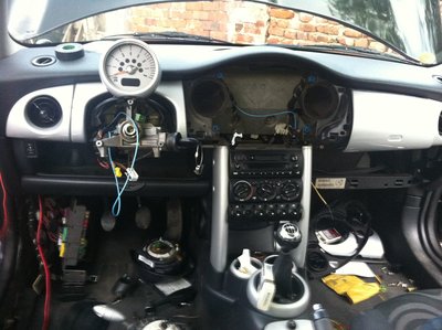

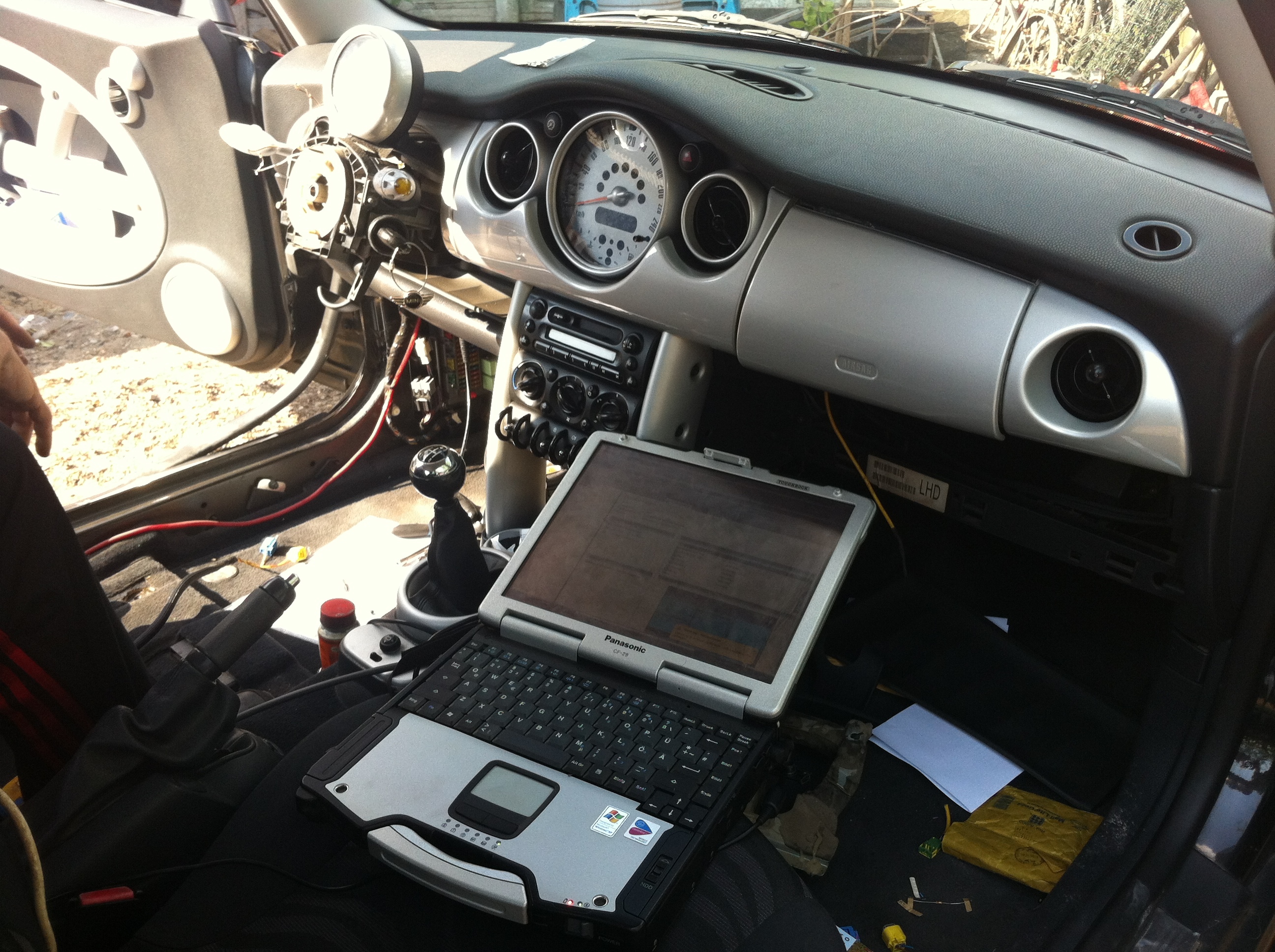

Cu niste piese ieftine de pe eBay am instalat computer de bord.
Diagnoza completa, eliminat toate erorile, anulat airbag-uri si centuri.

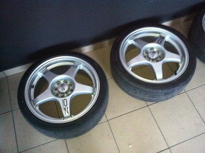

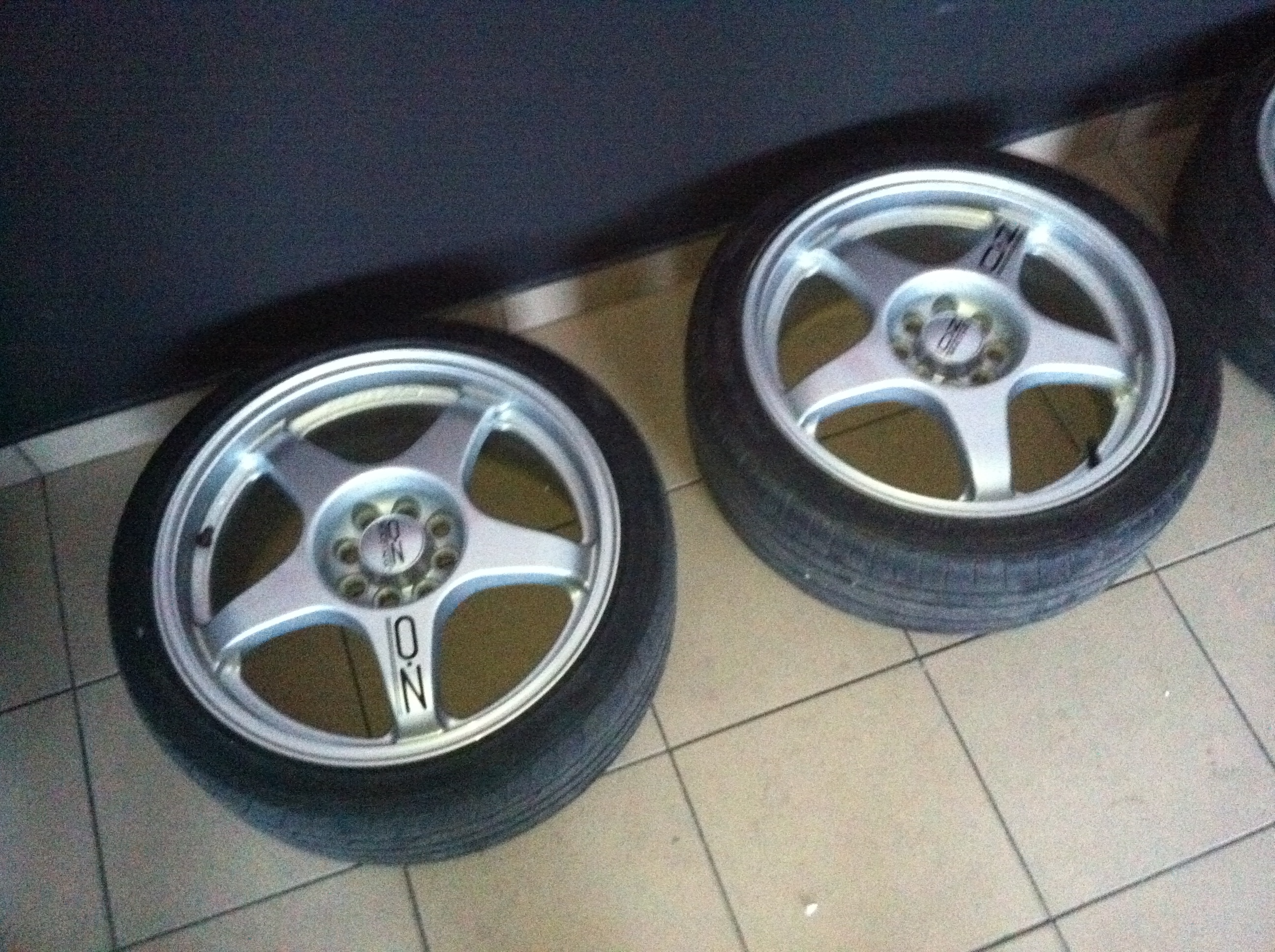

Niste roti noi

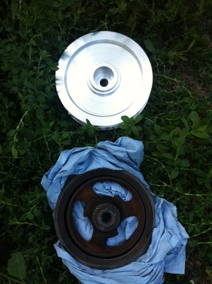

Prima problema mai mare: s-a rupt fulia de vibrochen in doua bucati. Am facut una noua din aluminiu. Identica cu cea originala, mult mai usoara, o treime de pret

nu te tine fulia de aluminiu pana acolo?
Re: Mini One SPD
Si eu am un dubiu legat de fulia de aluminiu.Pentru ca arborele cotit atinge 6500rot/min, obligatoriu trebuie echilibrata dinamic.Bara din aluminiu din care se confectioneaza ar trebui sa provina de la un semifabricat forjat,sau Dural(Al+Cu+Si+Mn) tratat termic.In nici un caz un aluminiu turnat simplu.La fuliile din Al se face si un tratament termic de durificare exterioara, in zona de contact a curelei de agregate.cristi o'RAL scrie:nu te tine fulia de aluminiu pana acolo?

Fulia tine fara probleme
Nu am timp din pacate sa ajung la intalnire. Dar sigur anul viitor ne vedem.
Softul de diagnoza da, este GT1.
Fulia este facuta pe strung electronic, echilibrata.
Si o am pe masina de mai bine de 6 luni, aprox. 20k km. Merge perfect.
Cand ating 20k km se va da jos si se va analiza uzura ei.
Daca totul este ok, intra in productie de serie si se poate cumpara
PS: Nu ai nevoie de tratament pe aluminiu, pentru ca aluminiul este mai tare ca si cauciucul. Asta nu e o problema, in mod sigur. Singura problema care poate aparea este prinderea pe vibrochen. Acolo ai aluminiu pe otel, acolo poate aparea uzura. Daca acolo totul este ok atunci fulia este functionala. Si poti sa te uiti si la alte firme din alte tari care vand fulii de aluminiu, nici una nu are vreun tratament pe partea exterioara care are contact cu cureaua.

Cauciucul este folosit la modelele mai vechi R50 pentru amortizarea vibratiilor, solutie la care s-a renuntat la R50 dupa iulie 2004 si s-a introdus fulia monobloc din fonta.O fulie de aluminiu are butuc de otel si aluminiu turnat centrifugal,dar nu pentru arborele cotit,asta pentru ca aceasta antreneaza alternatorul, compresorul de clima,etc.si presiunea pe fulie este destul de mare.Nu te supara dar cred ca solutia ta nu este viabila,nu se merita facuta la un motor care atinge 6500U/min.Daca nu rezista, daunele vor fi mult mai mari decat diferenta de pret dintre fulia originala si cea fabricata artizanal.thezapper scrie:Fulia tine fara probleme
Eu nu as monta asa ceva la masina mea.Dar iti doresc sa te tina si sa nu ai probleme.
Oricum va apare uzura in zona canalelor V, asta fara dubiu,poti verifica asta cu un sablon facut dupa o fulie originala si compar-o cu profilul fuliei tale dupa 20.000km.

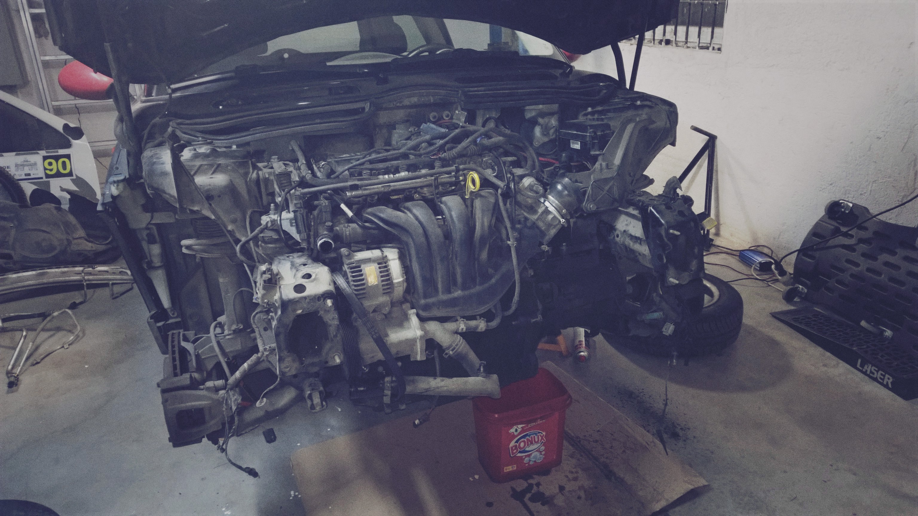

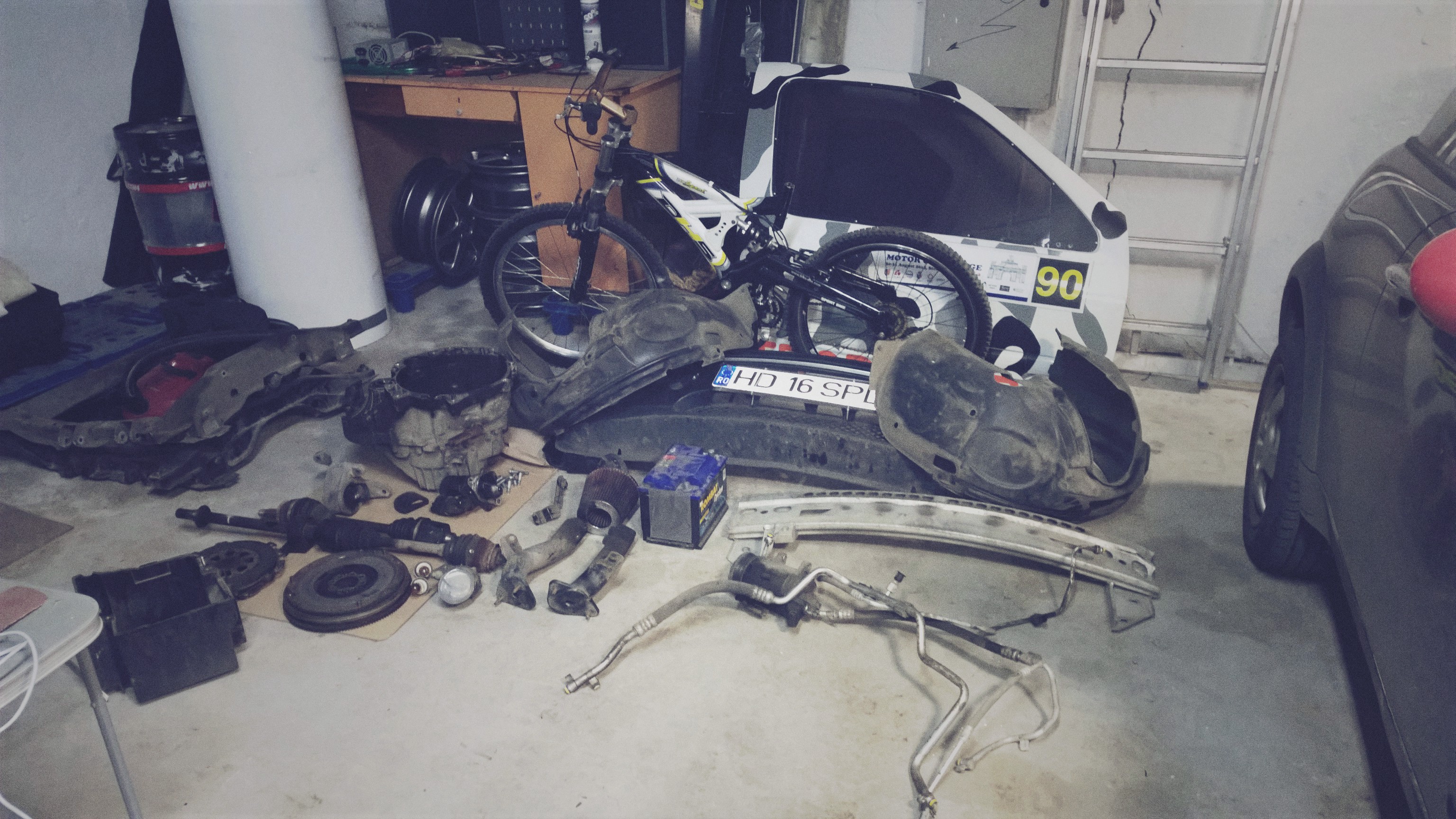

Hello. Nu am mai scris de ceva vreme. Intre timp multe upgrade-uri

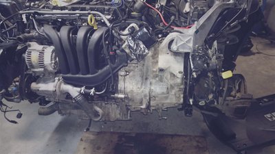

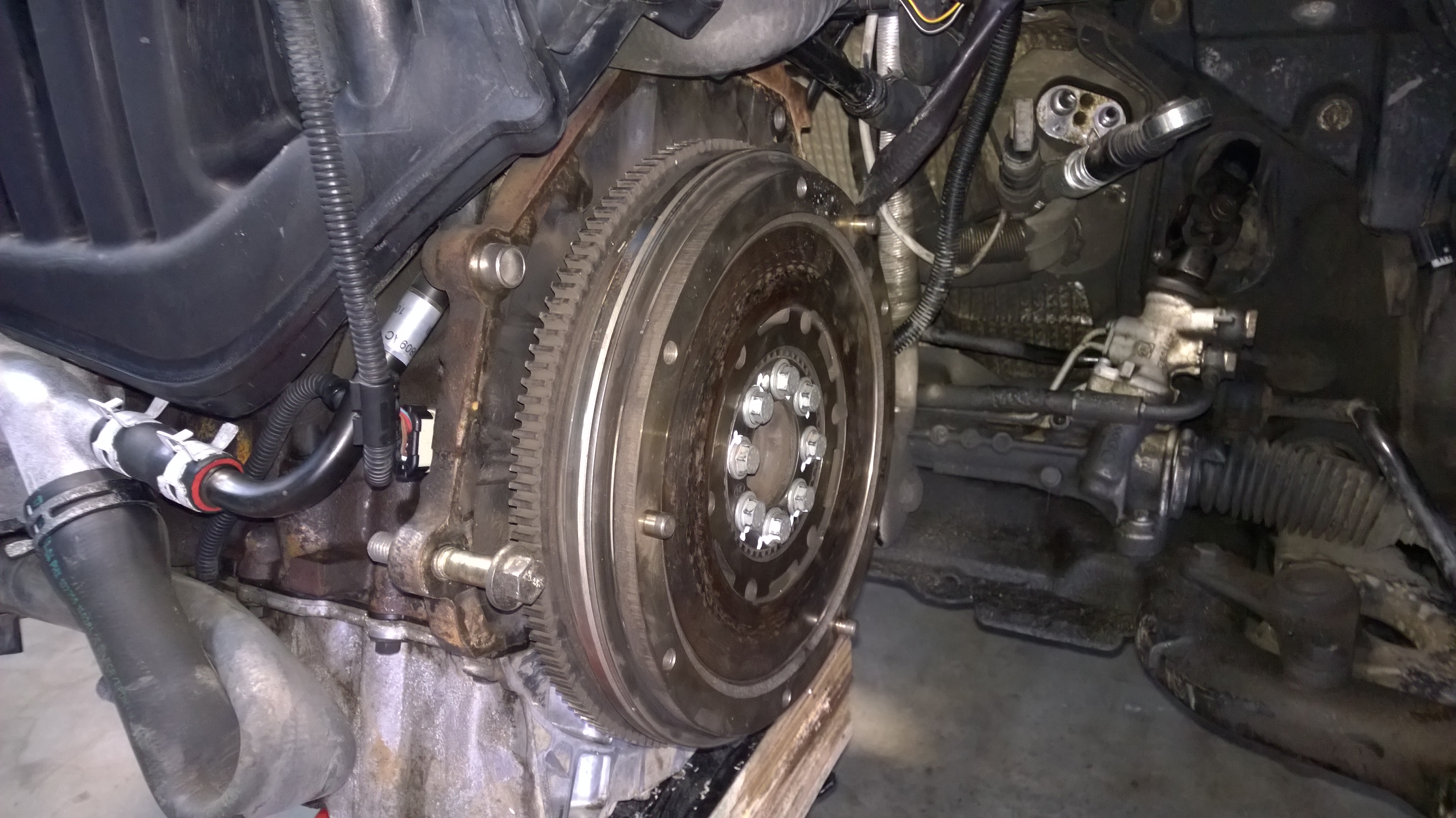

Am schimbat cutia de viteze cu una de Cooper S in 6 viteze, cu tot ce inseamna asta (o gramada de piese).
O data cu cutia am dat jos clima de pe masina cu tot, curea mai scurta.
Dat jos si stergatorul din spate cu motoras cu tot si farurile de ceata.
Am recodat cateva module si am activat viteza pe computerul de bord si multe altele.
Cateva poze: Daca intereseaza pe cineva sa faca aceasta conversie pot sa scriu detaliat ce a fost nevoie si cum.
