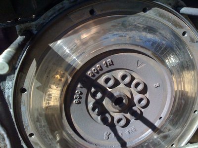

De obicei fisurile apar la placa de presiune pe suprafata de contact cu discul de ambreiaj,fenomen des intalnit la camioane de tonaj care lucreaza in regim greu de santier.Acelasi fenomen apare si la discurile de frana obosite.Cauza este "oboseala "materialului din care este facuta volanta,daca schimbi kitul de ambreiaj inseamna ca "ai lucrat" ceva la treaba asta.Volanta fisurata si albastrita am gasit destule la camioane dar si la turisme atunci cand s-a mers cu discul de ambreiaj excesiv de mult cu patinarea ambreiajului.In momentul in care patineaza ,se dezvolta enorm de multa caldura(puterea motorului nu se mai transmite integral la roata, o parte se transforma in caldura,preluata in general de placa de presiune si de volanta),placa si volanta se incalzesc excesiv,si la racire apar fisurile de obicei radiale.
Nu are nici o legatura cu calitatea piesei,doar cu pedala de acceleratie sau cu mersul indelung cu discul uzat.Aici o poza edificatoare de la o Honda Civic:
