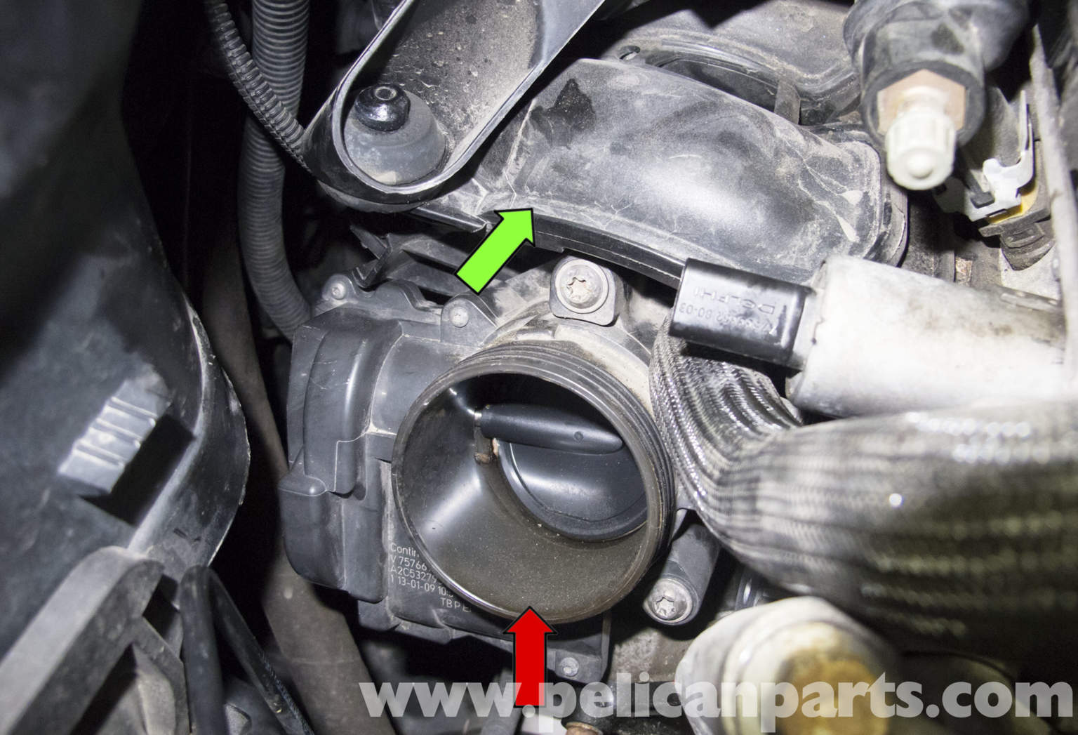

Vezi clapeta de acceleratie daca este murdara, adica asta:
Cel care a facut diagnoza a facut si Throttle adapt?
Daca nu , da fuga la cel cu testerul sa faca si secventa asta, adica adaptare clapeta.
Se deregleaza si atunci cand schimbi acumulatorul sau ai ramas fara curent de pornire odata.
Daca este murdara, se demonteaza si se curata, apoi adaptare obligatoriu.Cel care a facut diagnoza a facut si Throttle adapt?

salut,am revenit cu rezolvarea problemei la pornire....totul s-a rezolvat doar cu adaptarea clapetei de acceleratie....de dat nu a fost data jos pt curatare pt ca era undeva in spatele filtrului de aer si dura prea mult,iar eu nu aveam timp....
