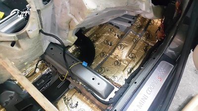

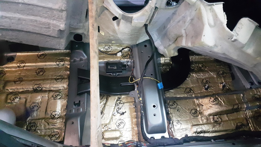

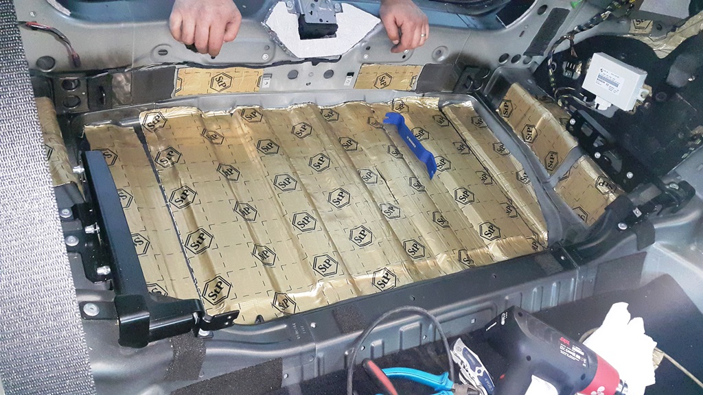

Pana sa fac aceasta operatiune, am crezut ca insonorizarea e doar o chestiune de ... vatelina. Nu e deloc asa. Insonorizarea profesionala implica aplicarea a doua tipuri de material: Primul pentru anti-vibratii (un fel de material cauciucat, moale si autoadeziv; acela cu folie de aluminiu deasupra care se vede in poze). Se pune cu preponderenta pe portiunile de tabla expusa, in special acolo unde sunt suprafete goale mai mari (de exemplu pe interiorul fetzelor de usi). Multa lume nu stie ca insonorizarea consta si in anihilarea vibratiilor. Acolo unde tabla este libera si are suprafata mai mare, ea intra incepe sa vibreze. Chiar daca acest lucru nu se simte palpabil, se simte auditiv. La anumite turatii constante se ajunge la rezonanta, ducand la amplificarea zgomotului din masina.

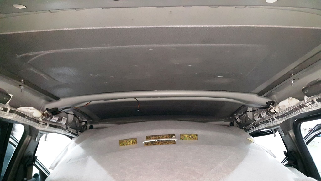

Al doilea material (cel gri care se vede in poza pe plafon) este cel de antifonare. Acelasi material a fost folosit si intre usi si fetzele de usi, dupa ce, in prealabil, s-a montat marerialul anti-vibratii pe fetzele interioare ale usilor. Acest material gri este cel care absoarbe cel mai bine zgomotele. La folosirea lui se poate renunta acolo unde exista izolatie cu vatelina sau burete (cum e de exemplu pe podeaua masinii).

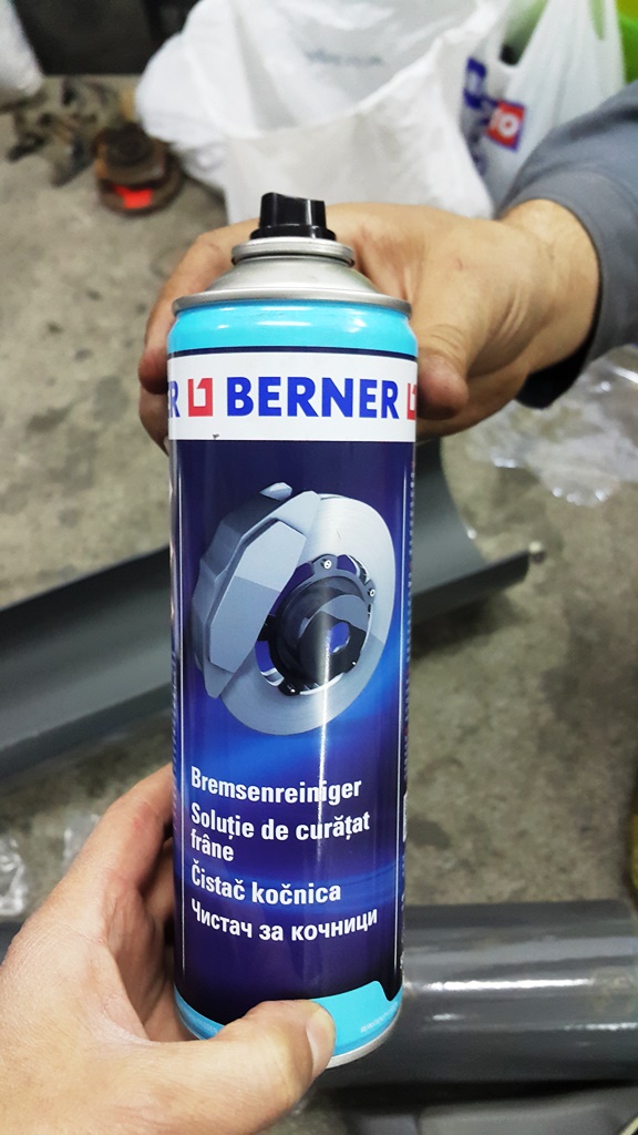

Pentru o buna aderare a materialului, suprafetele trebuie NEAPARAT degresate. Recomand cu incredere solutia de curatat frane de la Berner (foto asasata); dupa aplicarea ei direct pe tabla, se sterge cu o carpa absorbanta. ATENTIE! Nu toate solutiile de curatat frane sunt la fel; unele sunt putin uleioase si fac mai mult rau decat bine in materie de degresare.
