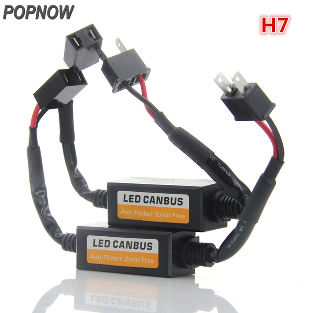

Am un Mini one din 2007 (R56) de 1 saptamana i-am schimbat becurile originale (halogen) cu unele LED diferenta este semnificativa dar am cateva probleme cat de cat deranjante:
1-cand le aprind licare de cateva ori;
2-imi tot da in bord bec ars si pe faza lunga si pe scurta; bunnn am dat comanda de ceva Error free antifikering LED ( https://ae01.alicdn.com/kf/HTB1epfVXY_I ... 40x640.jpg ) , dar tot degeaba, eroarea in bord tot mi-o arata si daca dau de pe faza lunga pe scurta sta cam 5 secunde si dupaia comuta.
Ce sugestii sau/si rezorvari ar fi?

Ai eroare pe body computer din cauza ca linia CAN nu vede rezistenta electrica a becurilor.Iti trebuie un mic montaj electronic care pacaleste CAN line.Probabil ca ce ai cumparat nu e ce trebuie.
Cauta mai adanc pe net sa fie dedicat pentru becurile de puterea celor instalate.Din cauza asta ai si intarziere la aprindere si comutare.

Am eroare de bec ars, cand comut de pe scurta(moartor respectiv aprins) pe lunga imi da imediat eroare de bec ars(martor respectiv aprins), am incercat sa sterg cu IMPA. Nup nu are tehnologie Canbus deasta am si cautat sa cumpar un capacitor care stie cand bus in speranta ca ma scapa de licarire si eroare in bord.

Trebuire 'pacalit; ECU, cam asa se spune...am rezolvat probleme de genul acesta pe semnalizari. Trebuie verificat cu un rezistor de 5w si 33 ohm(ceramic), dar can-bas este foarte selectiv.

hmm asta oare sa isi faca treaba? https://www.amazon.de/7506-1073-1095-11 ... +capacitor
sau
https://www.amazon.de/gp/product/B071F2 ... N3V3&psc=1
ca e de la aceeasi firma si poate poate
sau

Re: Probleme bec faza lunga/scurta
