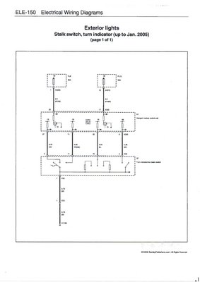

Incerc sa-ti ofer o metoda simpla de verificare/analiza, cu toate ca o aplicatie practica in domeniul electric necesita scule si o anumita rutina/experienta. In acest sens ti-am descarcat si trei scheme pentru utilizare.
1. In schema electrica(attachment), BC1 transmite semnal pentru lampi la comanda data de catre comutatorul de semnalizare. Circuitul se inchide prin semnalul intermient de la BC1 si MINUS-ul dat de conexiunea de masa ( X1108-X23-X32).

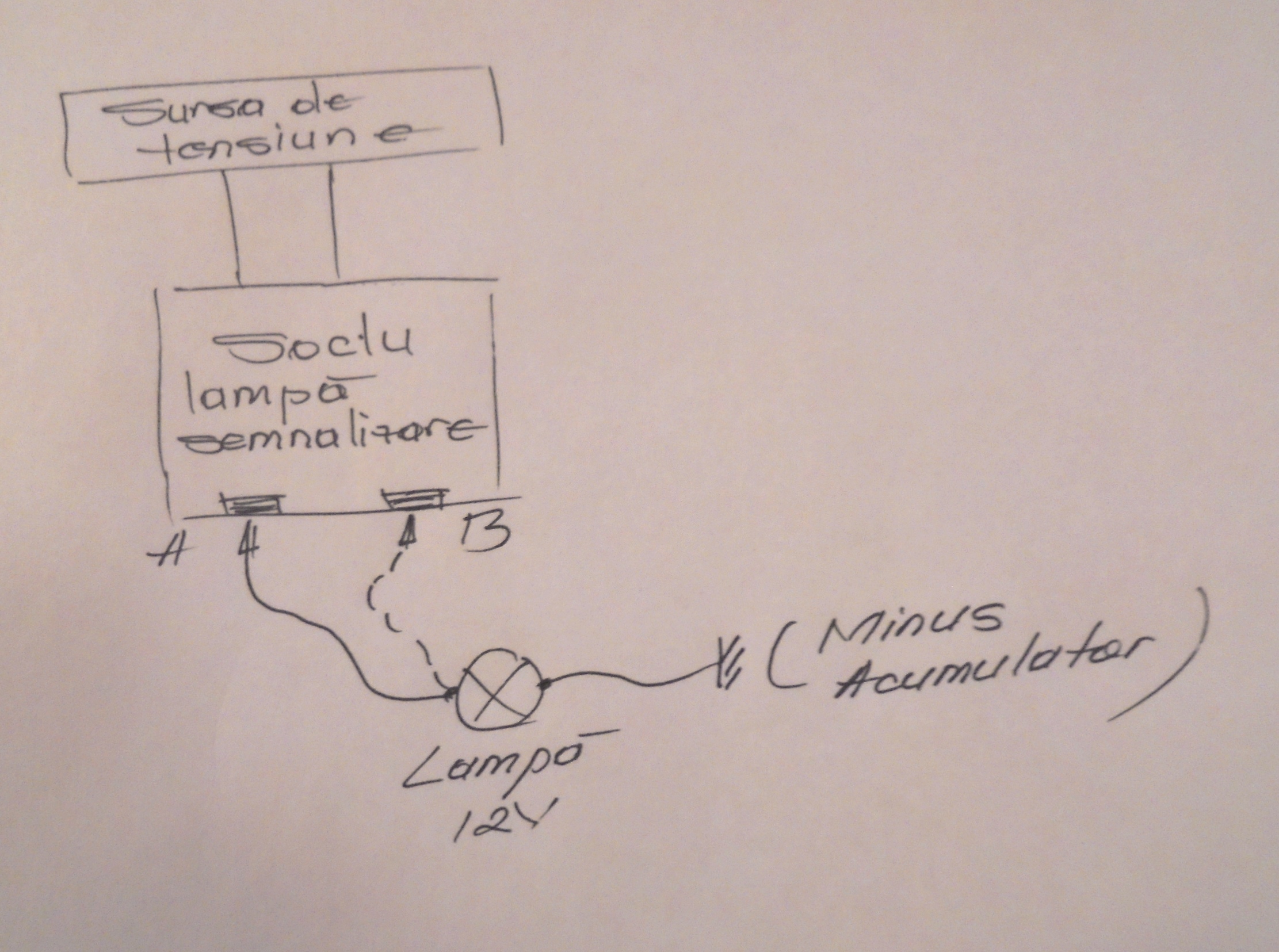

2. Foloseste o lampa de control de 12 V( un bec auto de 5W si doua conductoare flexibile), activeaza semnalizarea(ex. stanga) si verifica in soclurile lampilor de semnalizare cu aceasta lampa daca exista PULS(semnal activ). Un conductor al lampii portabile trebuie conectat la un MINUS VERIFICAT, si eu iti recomand MINUS acumulator, iar cu celalalt conductor se tatoneza cele doua contacte din scoclul becului. Daca pe unul din cele doua contacte din soclu( centru) lampa de control se aprinde intermitent exista plus, dar MINUS-ul este inactiv.(vezi foto lucru).

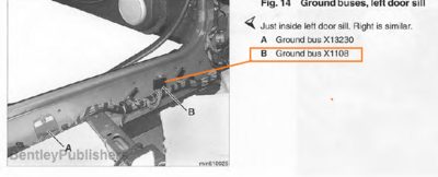

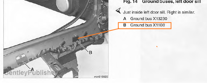

3. MINUS-ul (X1108) care inchide circuitul de semnalizare se afla la pragul de la usa stanga sub protectia de PVC(vexi foto).
