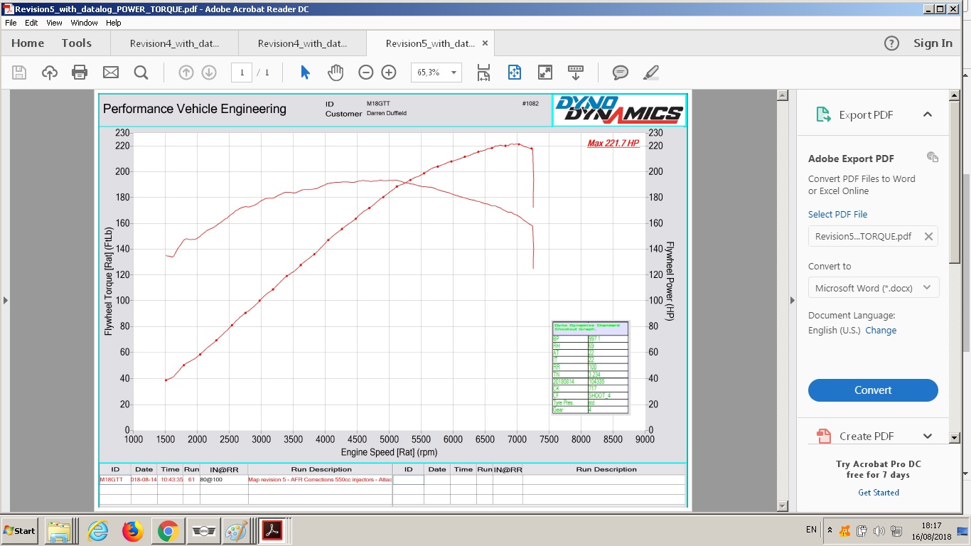

Putere obtinuta cu modifcari Hw , fulie -17%, injectoare de 550cc,restul Hw stock,soft facut de mine luna aceasta pentru un tuner englez.
In lucru versiunea modificata pentru 230HP.Astept noul grafic dyno zilele acestea.
Masina stock Putere la volanta 162HP,cuplu 155ft*lb(210Nm)
Dupa remap Putere la volanta 221HP , cuplu 194 ft*lb(263Nm)
Castig de 35% putere si 25% cuplu.

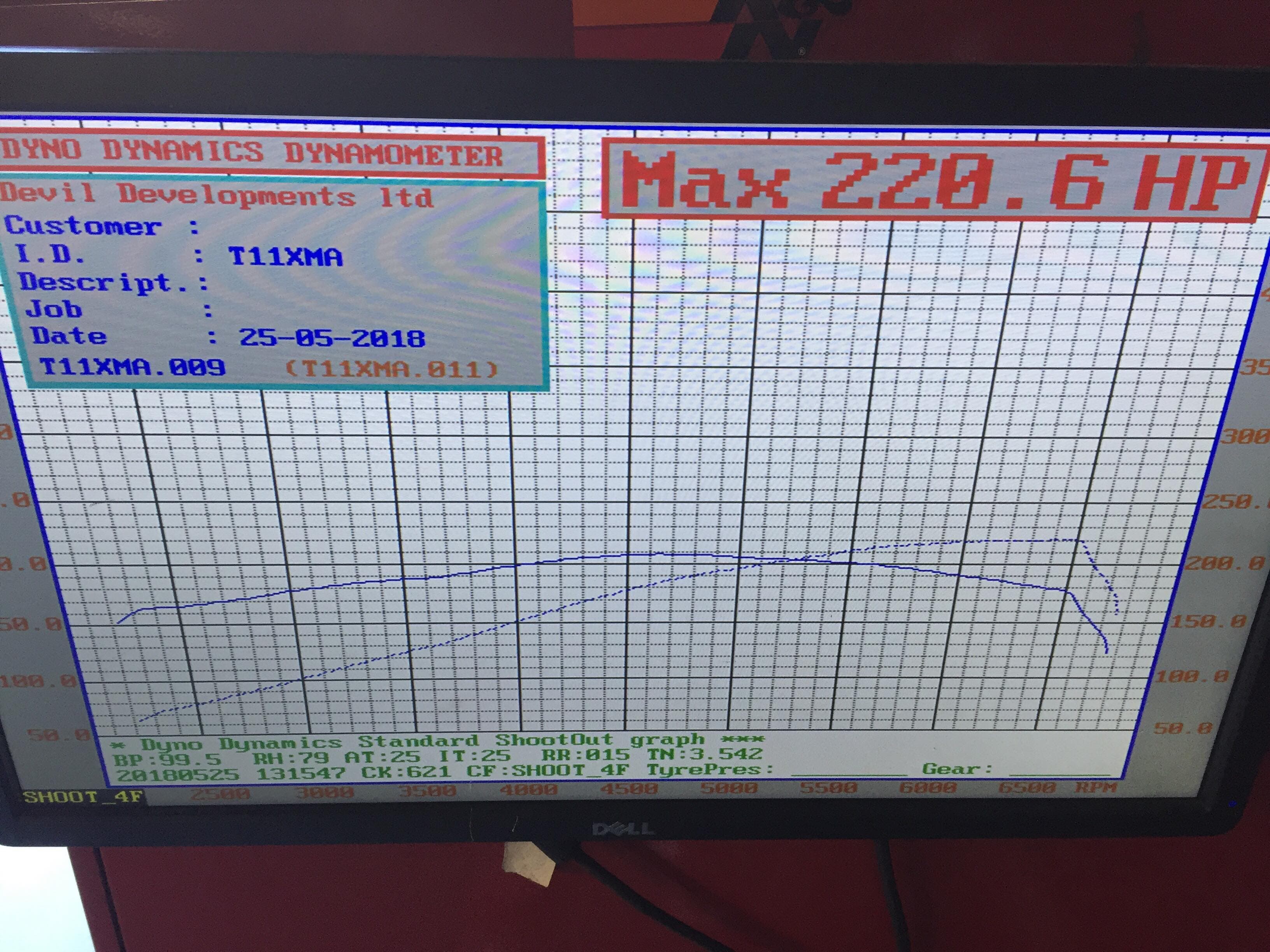

Legat de modificarile de Hw, una din cele mai folosite este schimbarea axului cu came,de obicei Newman sau Piper.
Aici o postare foarte bine documentata facuta de Nick Aristeidopoulos, un fan al modificarilor de Hw la R50 si R53.
https://www.northamericanmotoring.com/f ... -this.html
In attach, dyno graph pentru R53 cu urmatoarele modificari:
Precat delete,380cc injectos,GP intercooler,JCW induction JCW exhaust,Newman camshaft,Soft GP.Cost in jur de 900Euro.

Optimul in vad la 5300rpm unde mai ai ceva cuplu (205Nm/205CP), iar maximul de cuplu 210Nm il atinge in 4700rpm iar caiutii de 220 sunt atinsi la 6000rpm...
sper sa fi citit bine graficul....
importat ar fi sa stim de la ce "stoc" a plecat.....

de la 163HP stock.

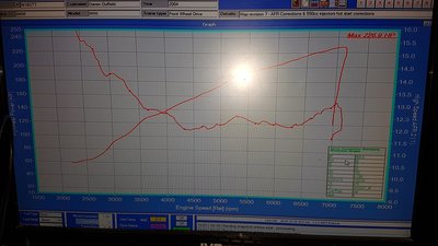

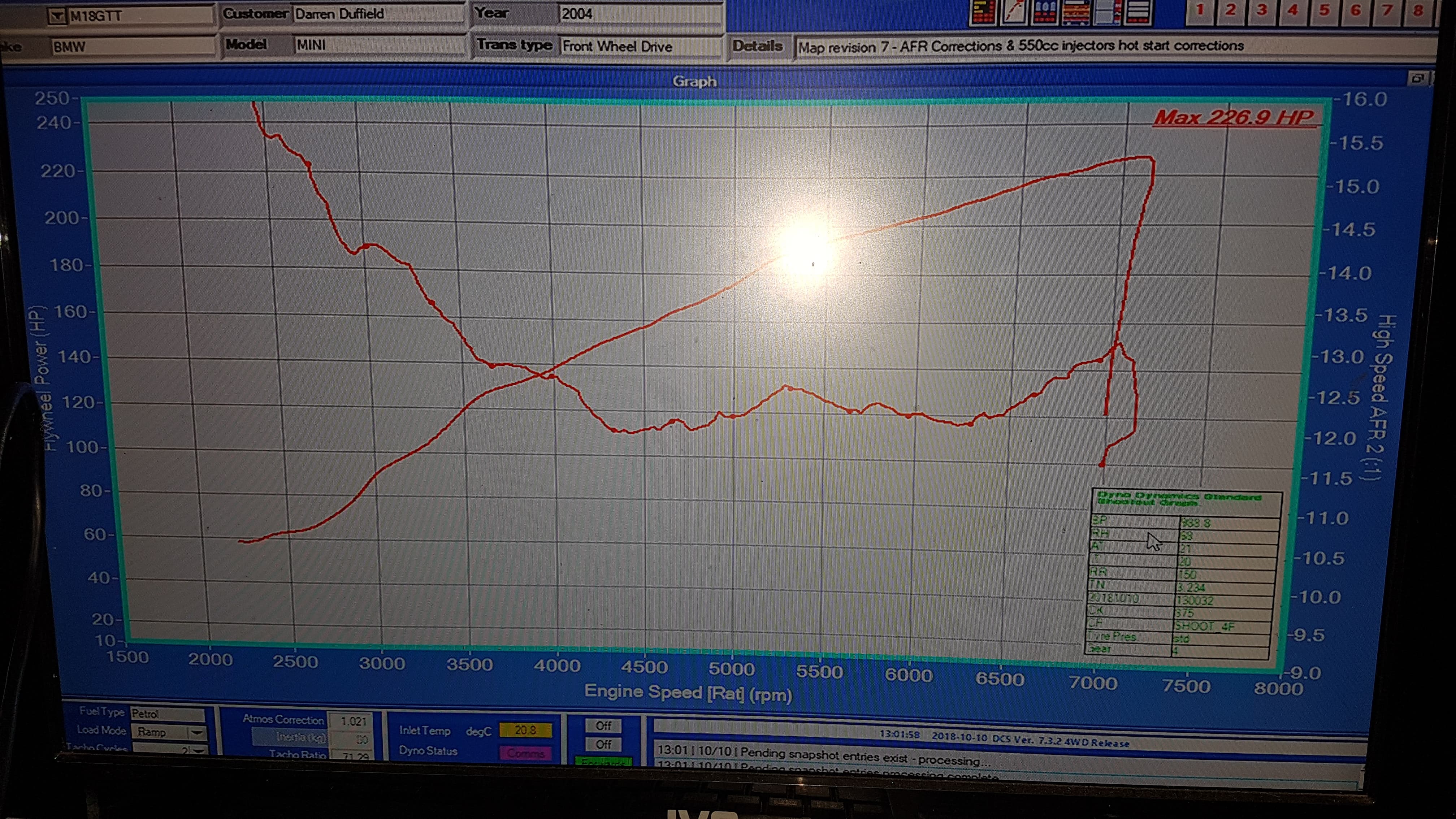

Aici test dyno pe R53, modificare fulie Supercharger -17%, injectoare 550cc,restul stock.Soft facut de mine.Rezultat 227HP de la 163HP stock.
