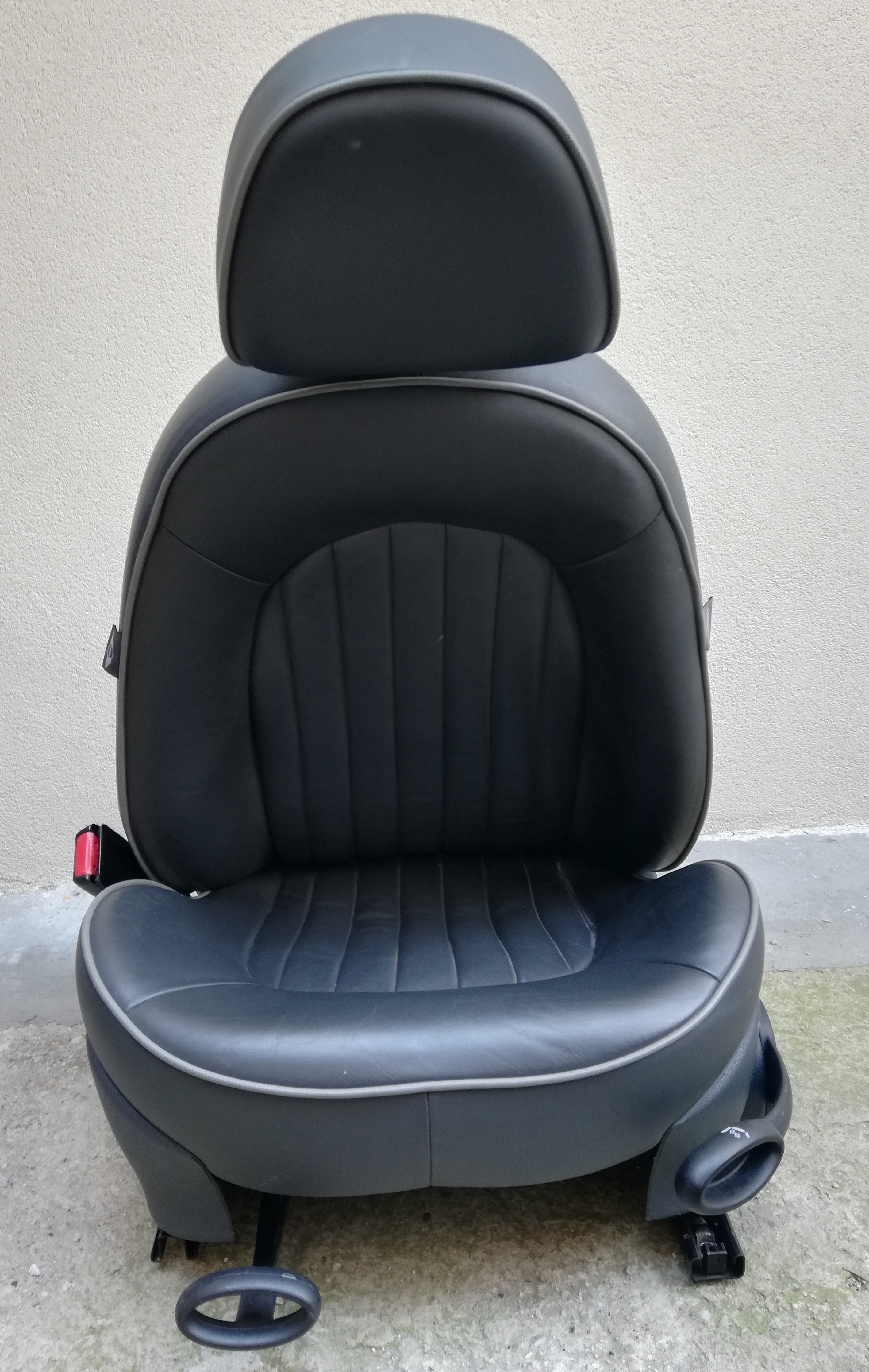

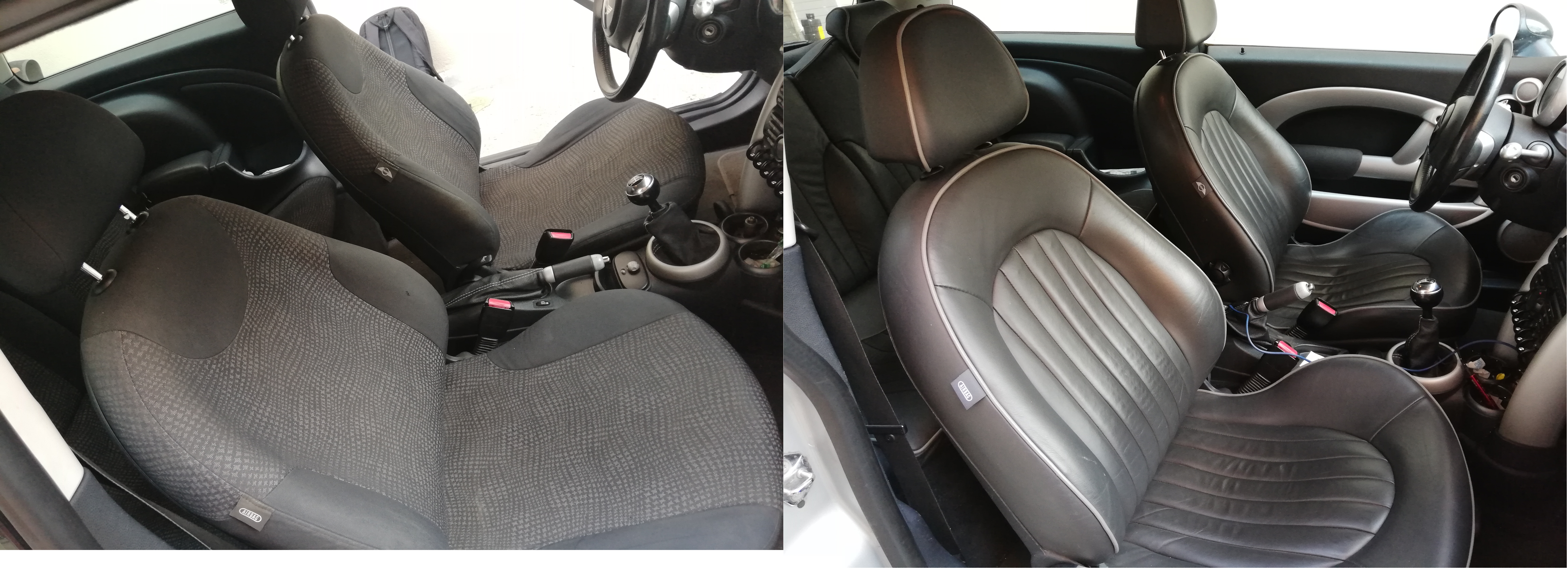

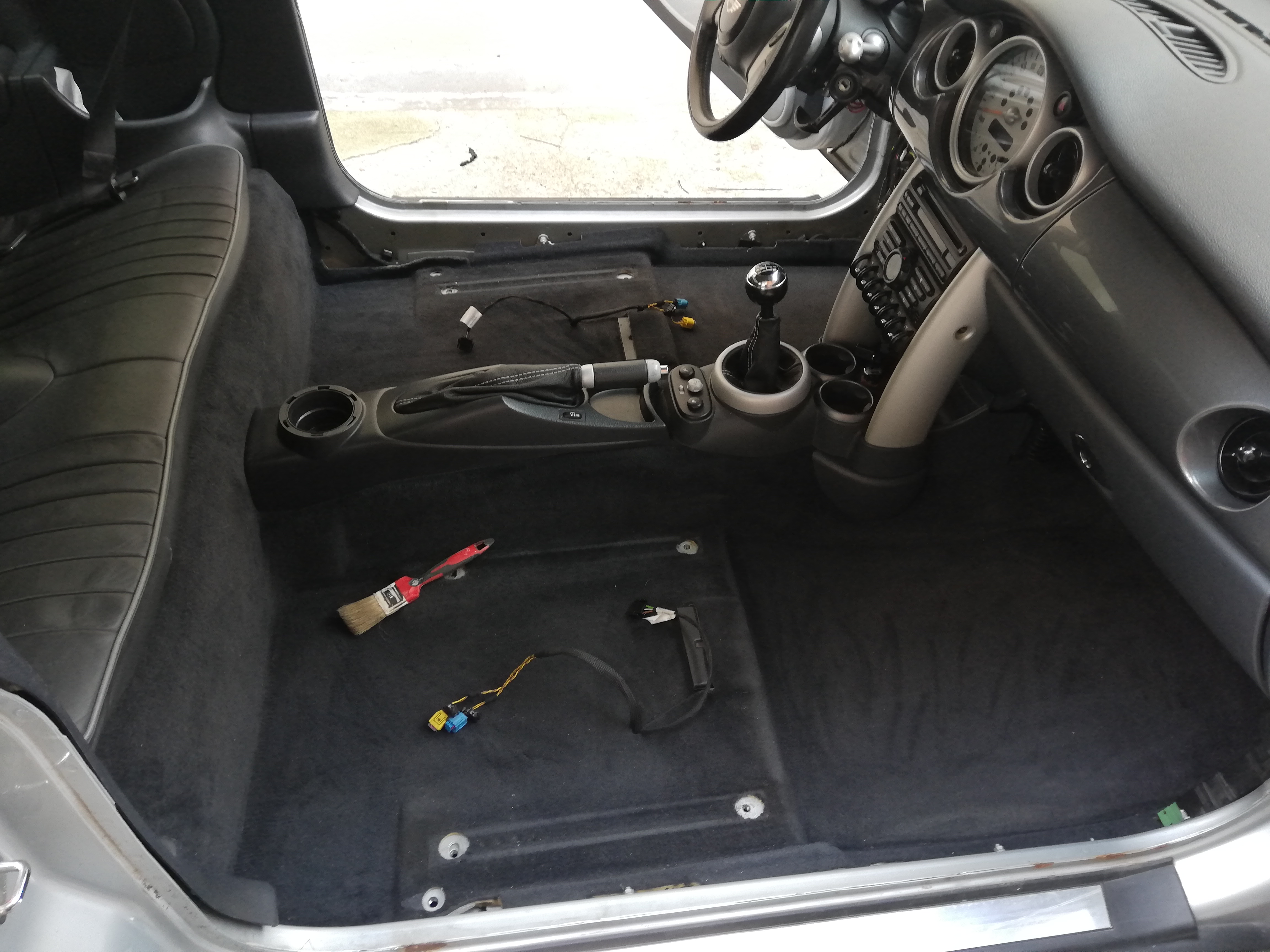

Salut tuturor,
nu stiu cat de mult sunteti satisfacuti de ținuta in scaun in aceste "buburuze" pe curbe dar eu nu am fost "impresionat" asa ca am cochetat cu ideea de a le schimba.
Am incercat sa tin cat mai mult linia Mini Cooper pt a nu face "invetii mecanice" si alte lucruri bizare, asadar m-am axat pe urmatoarele principii de baza:
1. de a mentine linia Mini Cooper R50/R53 (cat ca si forma dar si siguranta - airbag lateral, etc)
2. de a avea toate cerintele unei linii de serie superioare (chiar Full - ex incalzire in scaune)
3. de a ma simti comod in momentul unei zile normale - daily drive dar si sigur in cazul unei zile "mai altfel" decat normal running (cu siguranta stim ce inseamna "mai altfel" nu as fi singurul ce scoate 13-15-17/100km in oras )
4. impact vizual ce ma "face sa urc si sa conduc"
asadar m-am focailzat catre scaunele stoc R53 desi am cochetat si cu ideea scaunelor R56, dupa mai multe cautari si ceva ani mi-am dat seama ca nu scaunele R53 imi "raspund" intru totul la cerintele mele si am sapat mai mult...am ajuns la concluzia ca scaunele ce vin pe pachetele Park Line sunt cele dorite.
intr-un final le-am gasit si deci swap-ul a fost facut! (see attach)
desigur proietcul nu este finalizat deoarece trebuiesc sa le facem si incalzite, tot aici voi reveni cu "howTo" cu tot pachetul despre ce este necesar in vederea acestui swap.
ne auzim si va las sa analizati foto atasata in liniste!
desigur orice intrebare este bine venita!

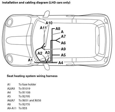

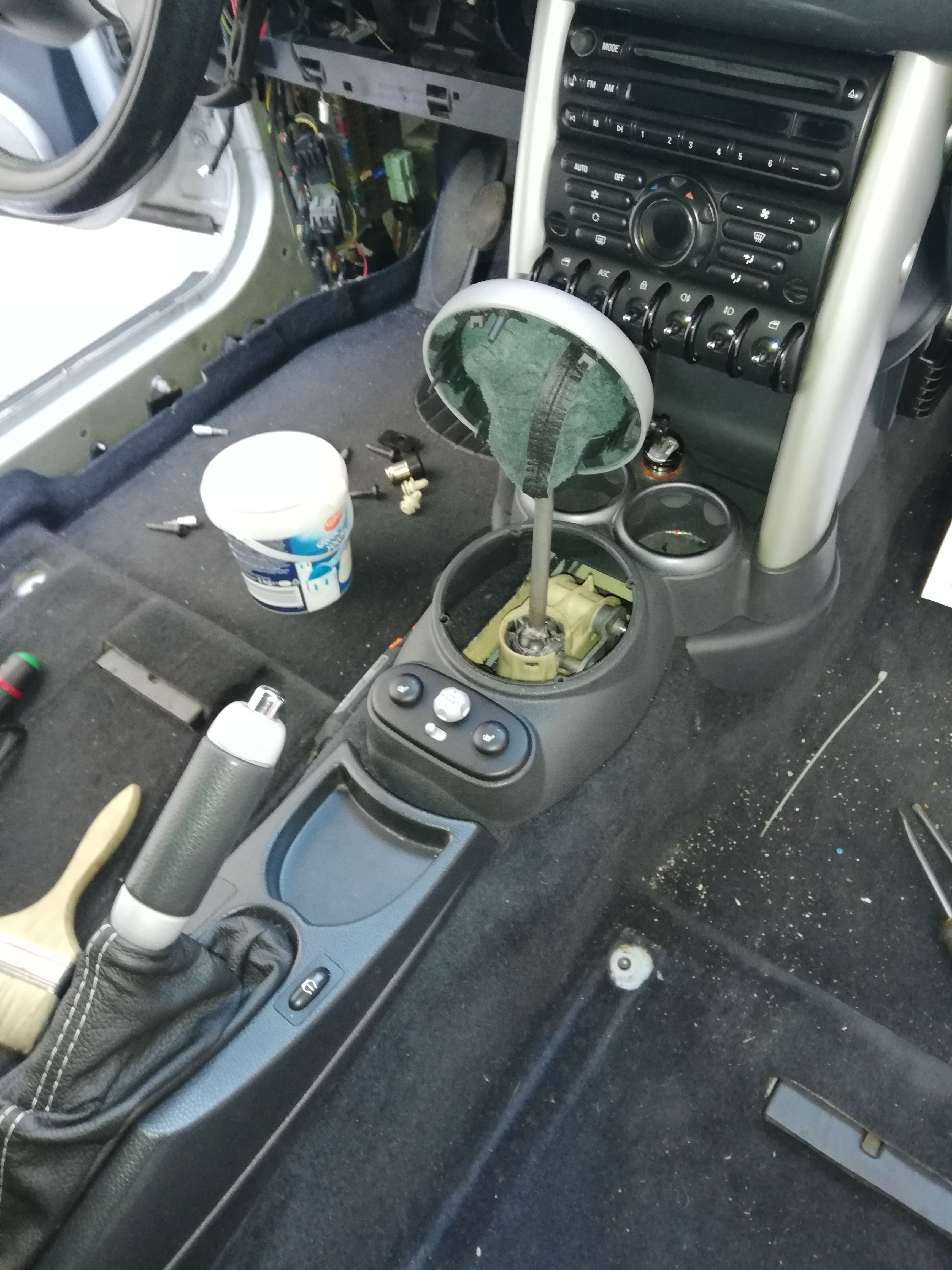

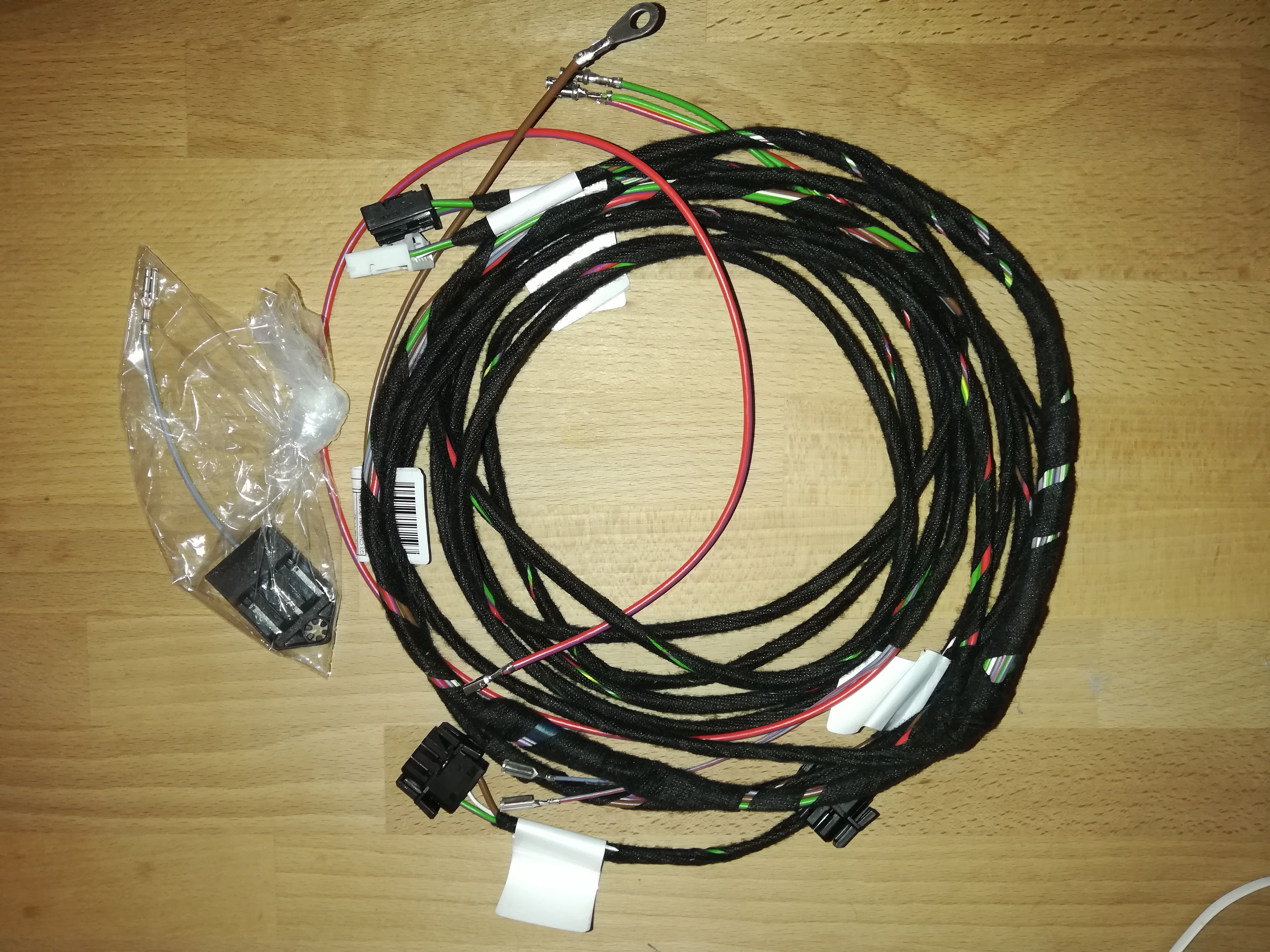

asadar pt a putea instala incalzirea in scaune este necesar urmatoarele:

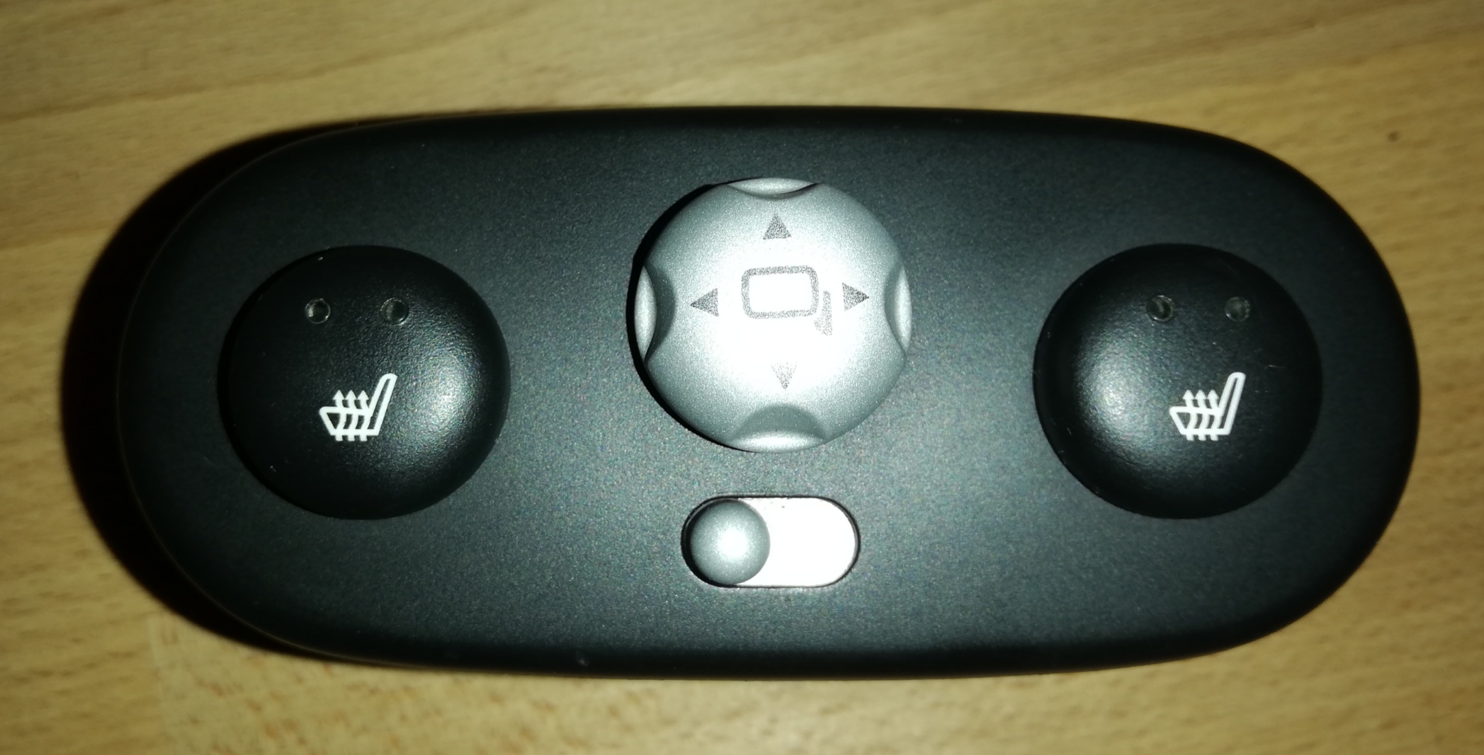

1. 1x intrerupator/regulator oglinzi (se poate da comanda la dealer BMW-Mini - dar nu recomand pretul)
2. 1x pre-cablaj electric pt conectarea scaunelor la partea electrica a masinii (se poate da comanda la dealer BMW-Mini)
3. 2x scaune cu incalzire (eu am ales pe cele ce vin pe pachetele Park Line)
avand kitul de mai sus complet am trecut la instalare:
1. scos ambele borne de baterie si asteptat aprox 30min pt a evita erori de airbag etc... in cele 30min mi-am gasit altceva de facut
2. desurubat cele 4 suruburi ce tin sinele scaunelor in caroserie (4buc x fiecare scaun)

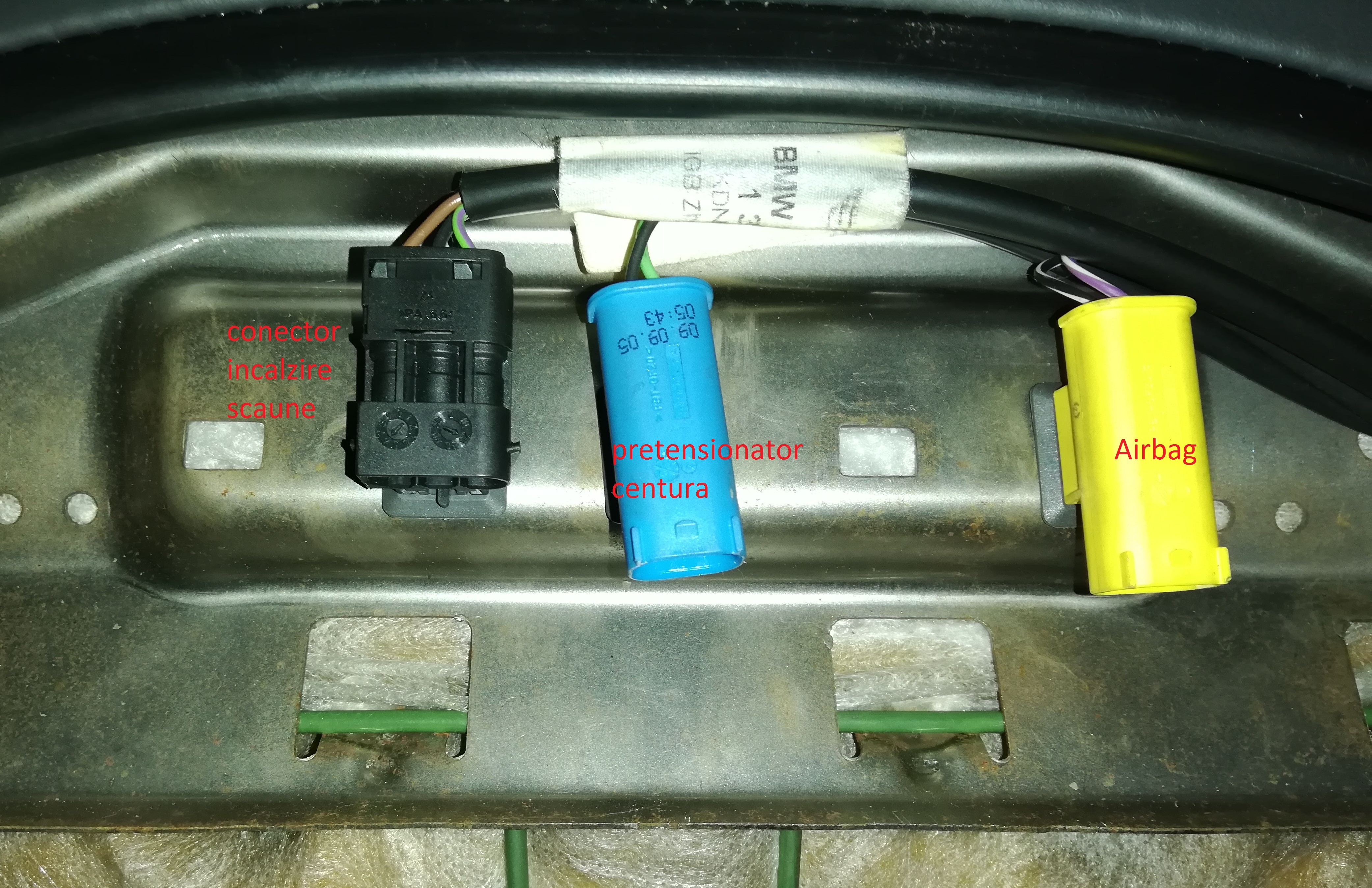

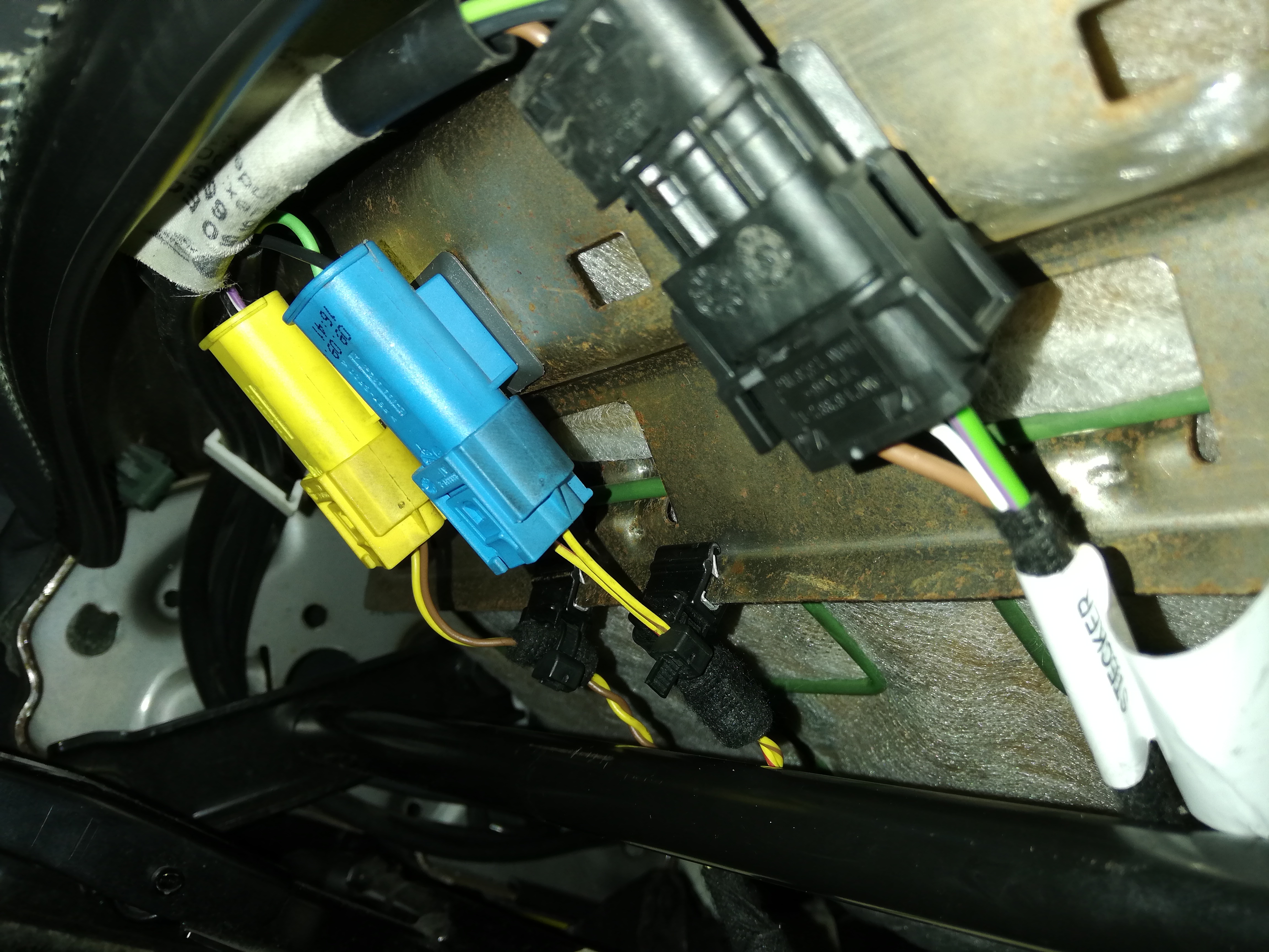

3. rabatate putin pt a putea deconecta conectorii electrici de airbag si pretensionator centura( se gasesc sub scaun, apoi eliminate scaunele (one by one)
4. [recomandarea mea] se desfac aparatorile pragurilor interioare pt a facilita ridicarea mochetei pt a putea "poza" mai usor cablajul dar este necesar pt a avea acces si la panoul de sigurante de pe partea soferului
5. [recomandarea mea] desfacerea consolei centrale dintre scaune si cea de la schimbator
6. [recomandare] conecarea pinilor in conectorii electrici sa se plece direct de la conectorului contactului X33
apoi incet incet se va poza si fixa circuitul cu ajutorul colierelor de plastic
dupa ce ati pozat/conectat noul circuit toate operatiile se fac in ordine invesa.
daca merge? sigur ca merge si inca cum ..! ah uitam..nu necesita coding in BC deci e plug&play
sistemul merge si fara ca motorul sa fie pornit ci este necesar doar cheia in contact cu prima treapata pusa deci pt unii din voi atentie la baterie

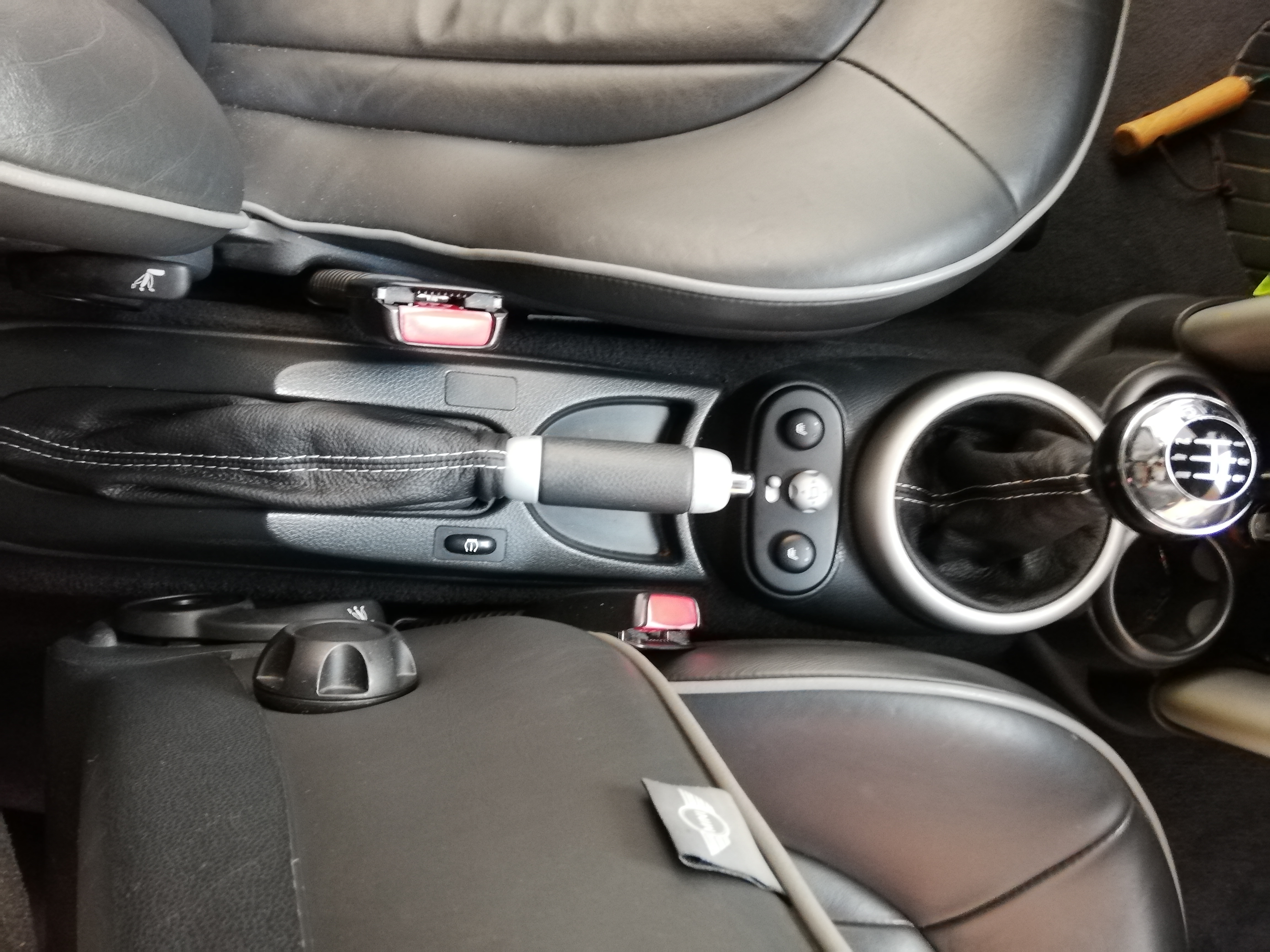

[HowTo] Swap/upgrade interior (scaune incalzite) Mini Cooper R50
uitasem: pt detalii va stau la dispozitie!

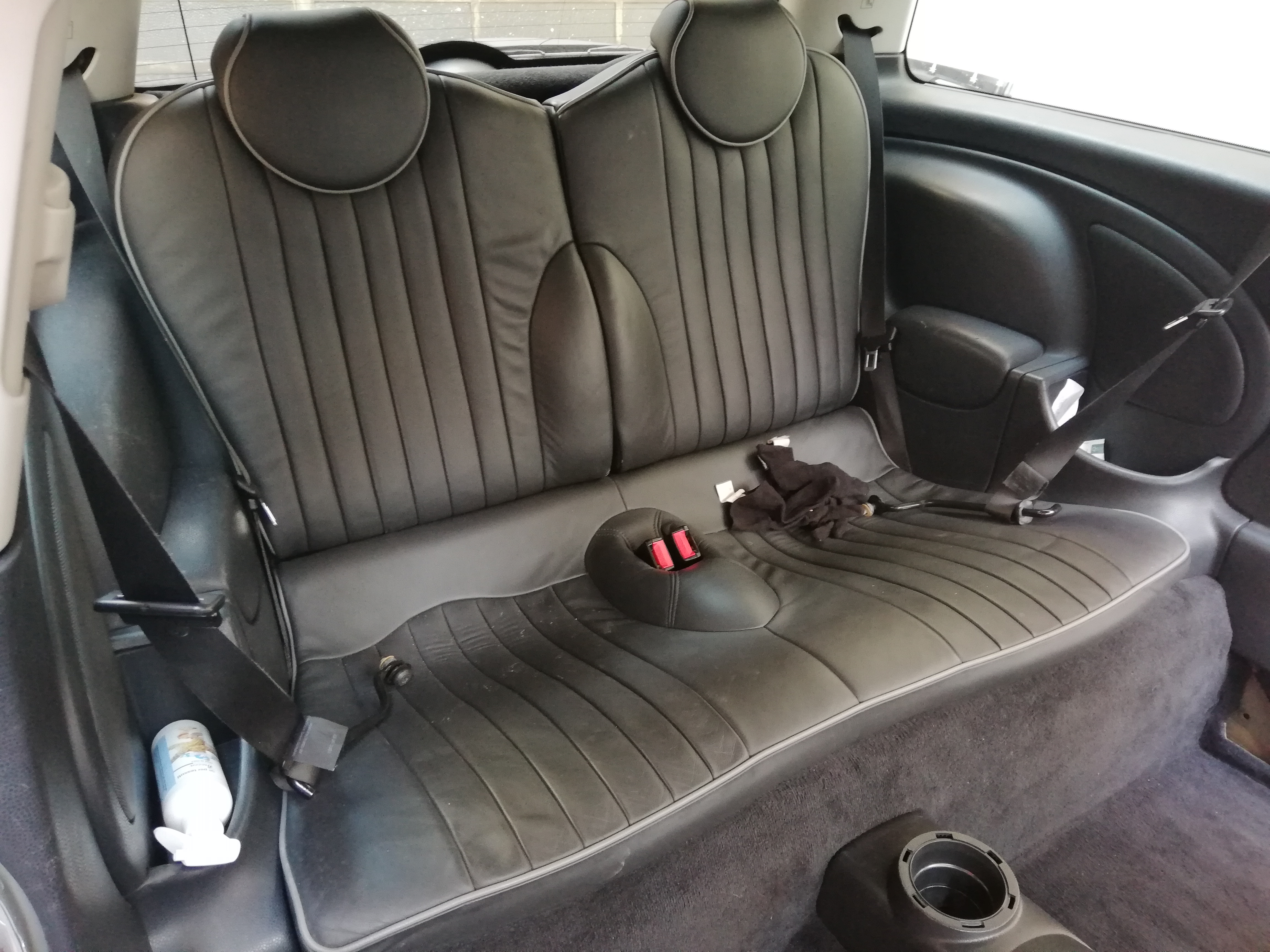

atasez si alte foto "ce dau bine la public" din timpul lucrarilor

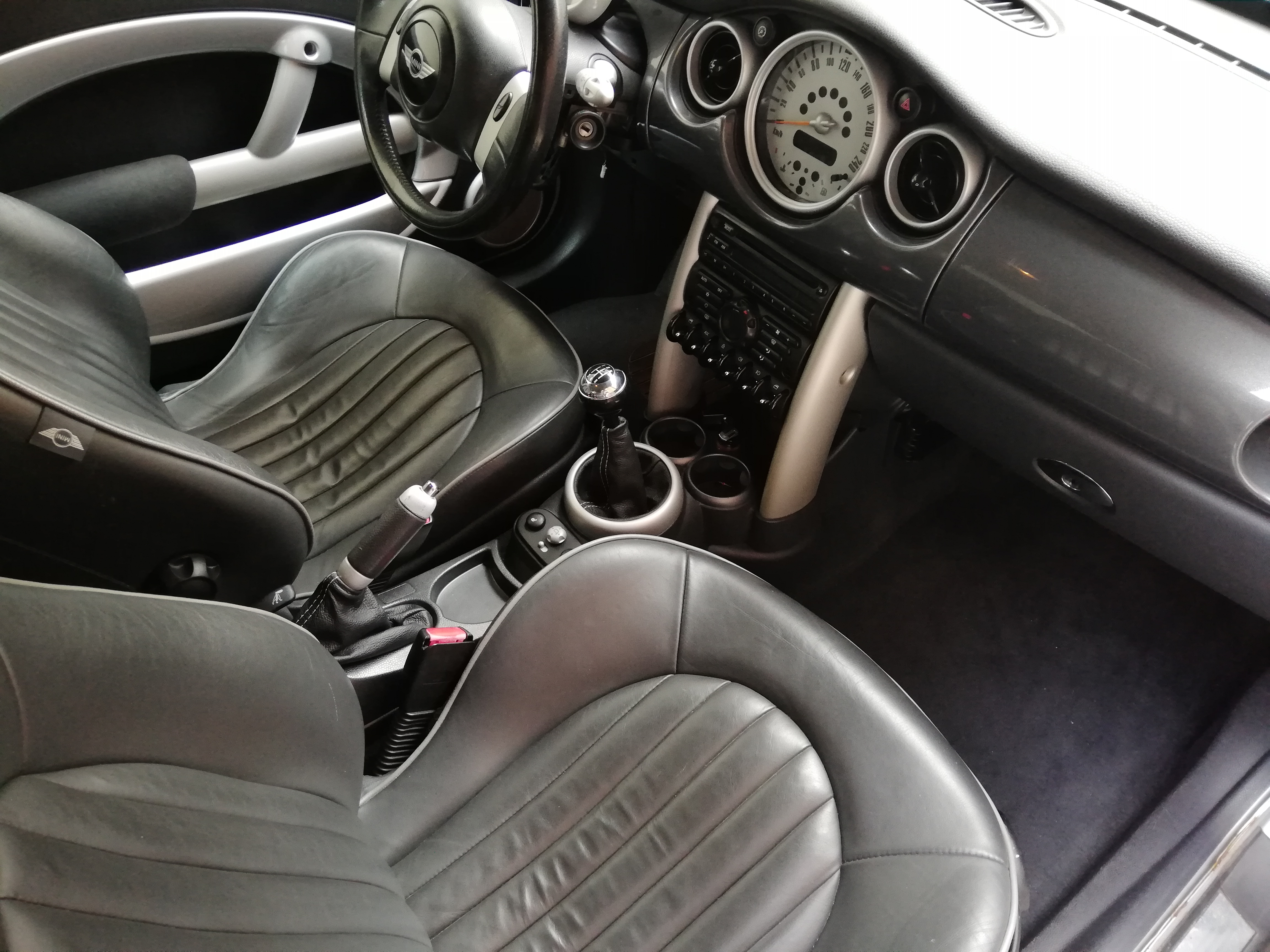

this is my interior now and 'i'm lovin'it
