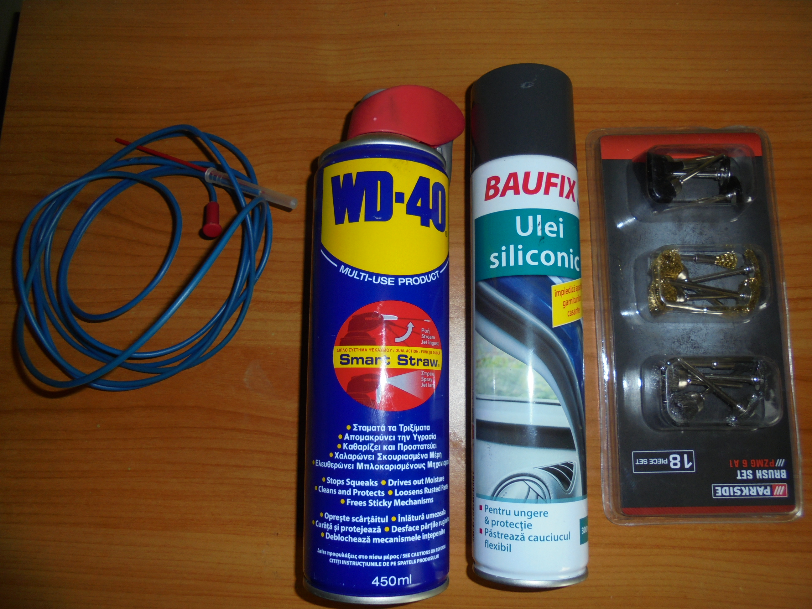

Salutare,
Aveti ceva solutii/sfaturi despre cum as putea sa curat trapa unui R50?
Mentionez ca daca o deschid mai mult de jumatate, nu mai pot sa o inchid...
As vrea sa o curat foarte bine, astfel incat sa o pot deschide si inchide fara probleme.
Eventual daca aveti si o schita pentru demontarea ei si curatarea "ca la carte"
Multumesc anticipat!

Metoda de curatare este clasica pentru toate tipurile de auto cu "sunroof". Daca nu este o defectiune de natura mecanica sau electrica, curatarea urmareste in primul rand inlaturarea prafului si a depunerilor solide de pe chederul/garnitura de etansare si culisare. In principiu se poate utilizara aer sub presiune, set de perii cu actionare electrica/acumulator sau o perie de mana mai ingusta. Apoi se decolmateaza sistemul de evacuare a apei folosindu-se un cablu de PVC flexibil (sunt speciale), daca nu, se improvizeaza un cordon flexibil. Se ung sisteme de ghidare cu WD 40 siliconic sau ulei siliconic. Se curata sticla pe zona de culisare si se ung fin ghidajele.

Multumesc frumos pentru informatii!
Am cu ce sa imi ocup un weekend
