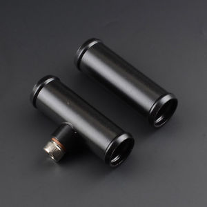

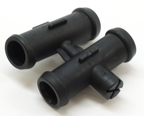

as dori sa stiu daca vreunul din voi a schimbat acest conector de plastic in unul metalic.
dupa cum vad exista un traseu intre cele 2 conducte ce face sa comunice intre ele, nu prea am inteles care este rolul acestui traseu, vreo echilibrare de presiune? sau este strict pentru aeririse pe retur din calorifer?
daca elimin acest tip de conector si pun 2 conectori metalici separati (foto3) deranjeaza cu ceva?

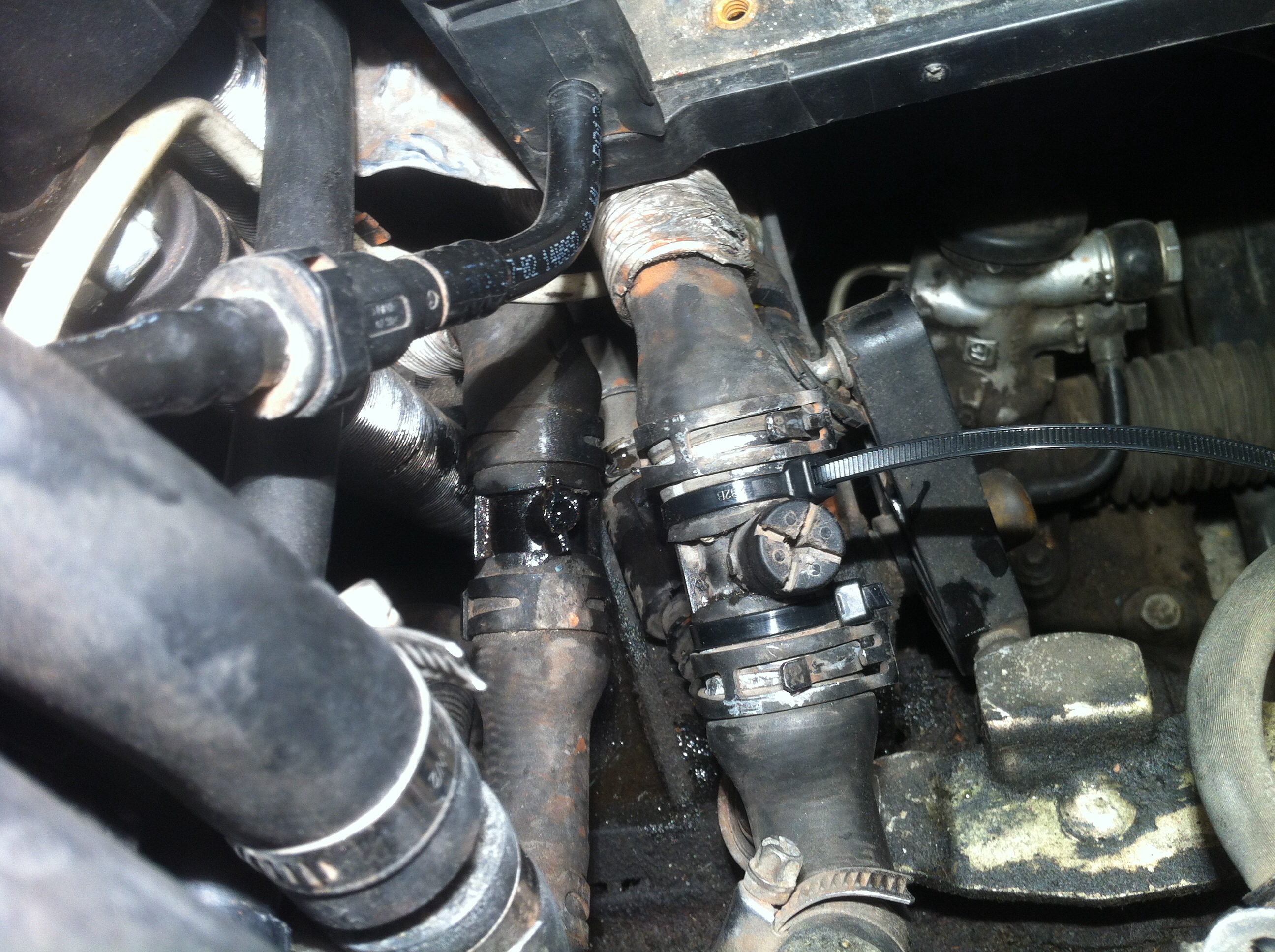

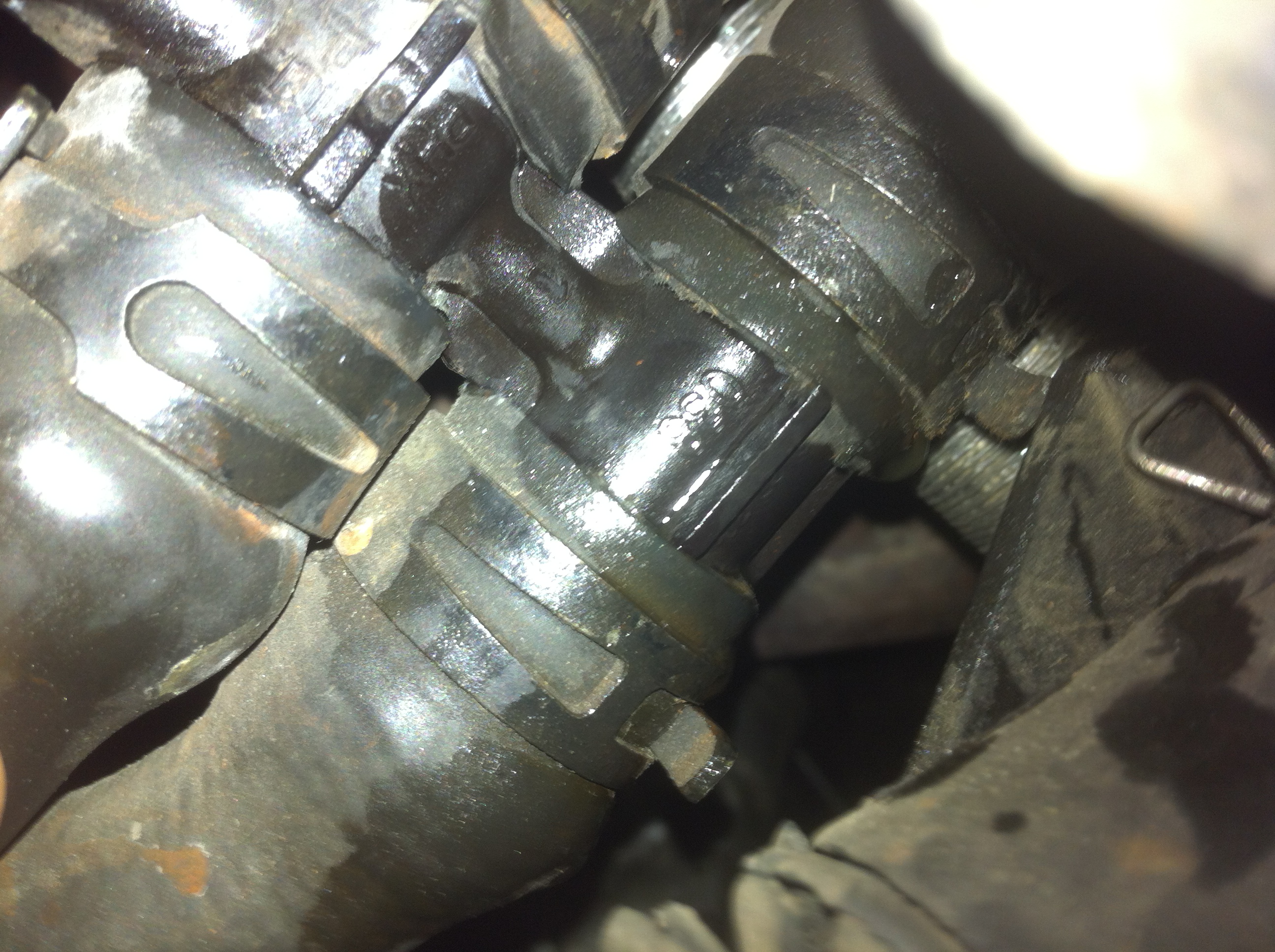

din fericire sau din pacate pe mine "ma lasat" piesulica asta :D :shock:

Nu e nici o problema ,aerisitor sa ai ......
