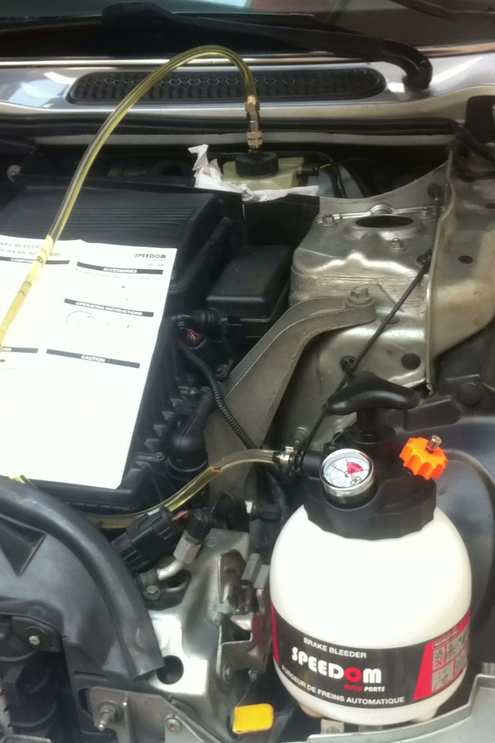

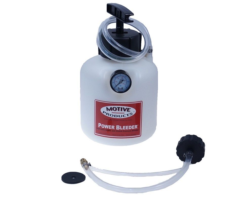

intre timp caut pompa asta pt aerisirea sistemului de franare (foto1)

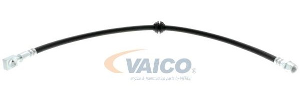

3. VAICO flexibil frana axa fata, 565mm - 2 buc

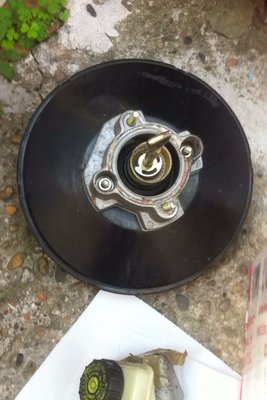

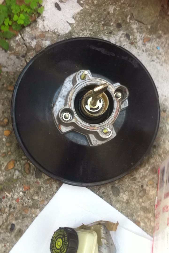

cum am mai zis-o acum vreo 2 ani pe acest forum la mine servofrana "fâșâia" in timpul mersului iar cu cat ii "dadeam" mai tare (viteza) cu atat mai tare se auzea.... sa ii spunem ca era destul de deranjant intr-o calatorie pe autostrada de 400 km....
se pare ca am inteles de ce facea acest lucru...pt ca in "plăcinta" aia de servo-frana sunt 2 camere una "cea mai mare" orientata catre motor ce creaza vacumul si o camera mai mica catre pedala reglata de o supapa (tot membrana) iar acea supapa se pare ca nu se inchide perfect dupa ce tot sistemul revine la punctul "zero"...supapa aia nu se repara "usor" ci la nivelul nostru de useri se schimba servo-frana integral.
asadar am schimbat servofrana 1buc, cu destui nervi si cercuri facute in jurul masinii... in fine am reusit!!! :shock:

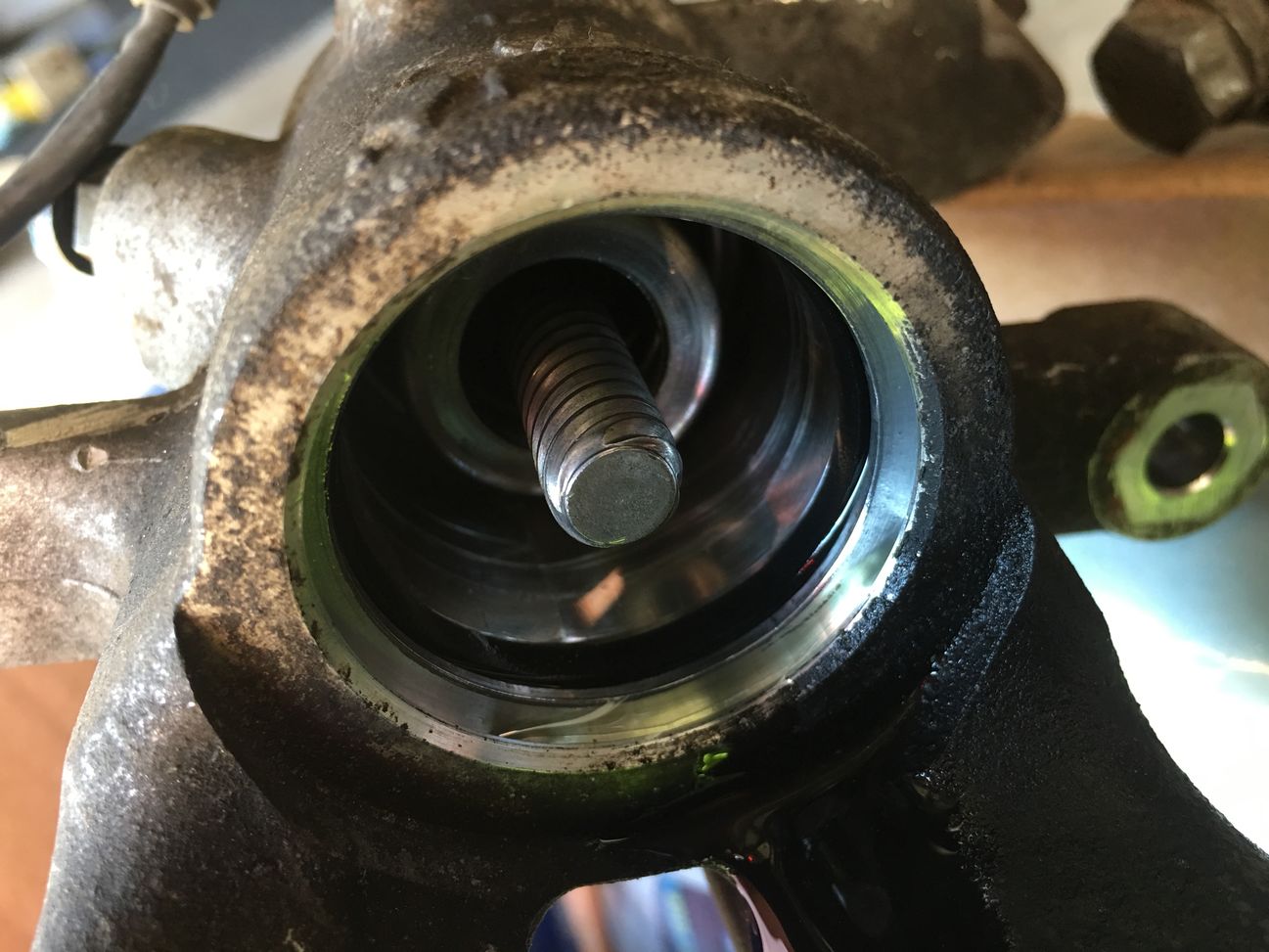

b.1. ERT Kit reparatie etrier spate - 2 buc --> nu m-a multumit "aproape deloc" kitul ERT, de ce? simplu...pt ca in afara de O-ringul ce captuseste pistonul de frana, cel ce "imbraca" pt protectia acestuia de praf nu se incastra ca cel original si a trebuit sa aplic principii neortodoxe pt ca ganitura exterioara (protectie praf) sa "imbrace" etrierul....etrierele spate nu sunt asa "simple" ca cele fata si aici ma refer la constructuie in interior este o specie de surub (melc) filetat iar in spatele lui este "toata gaselnita" acestui sistem, acum mi-am dat seama de ce multi mecanici prefera schimbatul etrierului intreg si nu il repara
1. ca timp de executie (dar acest motiv nu este unul intemeiat pt un mecanic care se respecta)
2. migaleala de care e nevoie sa refaci puzzel-ul..

c. VAICO flexibil frana axa fata, 565mm - 2 buc --> am schimbat tuburile flexibile de frana fata si nu am "avut" impedimente. masina gandita excelent.
motivul schimbarii a fost ca unul din furtune (SX fata) camasa exterioara era crapata si am zis ca schimbam in pereche....ca nu umblu in fiecare zi la frane :lol: :lol: :lol:

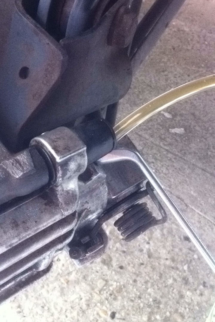

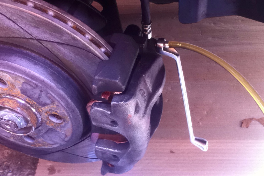

pt inceput am folosit o pompa manuala si sincer operatia a fost destul de usoara....dar tin sa precizez ca nu a fost destul deoarce dupa umplerea sistemul de frana cu lichid aveam pedala inca moale... iar frana o simteam dupa a 2-a jumatare din cursa...aici un factor decisiv a fost #Adrian unde a zis scurt "insista nu ai aerisit bine" asadar am trecut la varianta manuala .... cea de 2 persoane implicate ....una la pedala si muncitorul (eu) la aerisit etriere...
operatia manuala s-a incununat de succes pt ca acum la pedala maxima de la 40-80km/h la 0 imi lipeste fata de volan si sare ABS-ul pe asfalt uscat deci este ok si simt ca am frane.... OLé :lol:

in orice caz eu nu as fi platit o suma intre 60-150euro pe etrier (la schimbat) daca kitul costa doar 17-18euro restul e fix nimica toata...cel mai importat la etrier este ca circunferinta interioara etrierului sa nu fie zgariat etc ce poate duce la pierdere de lichid de frana "fara sa vezi" dar si la blocarea miscarii cilindrului...
