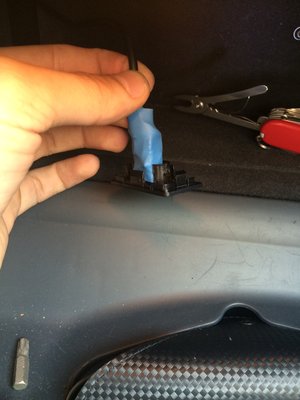

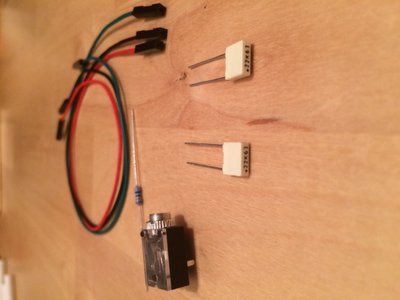

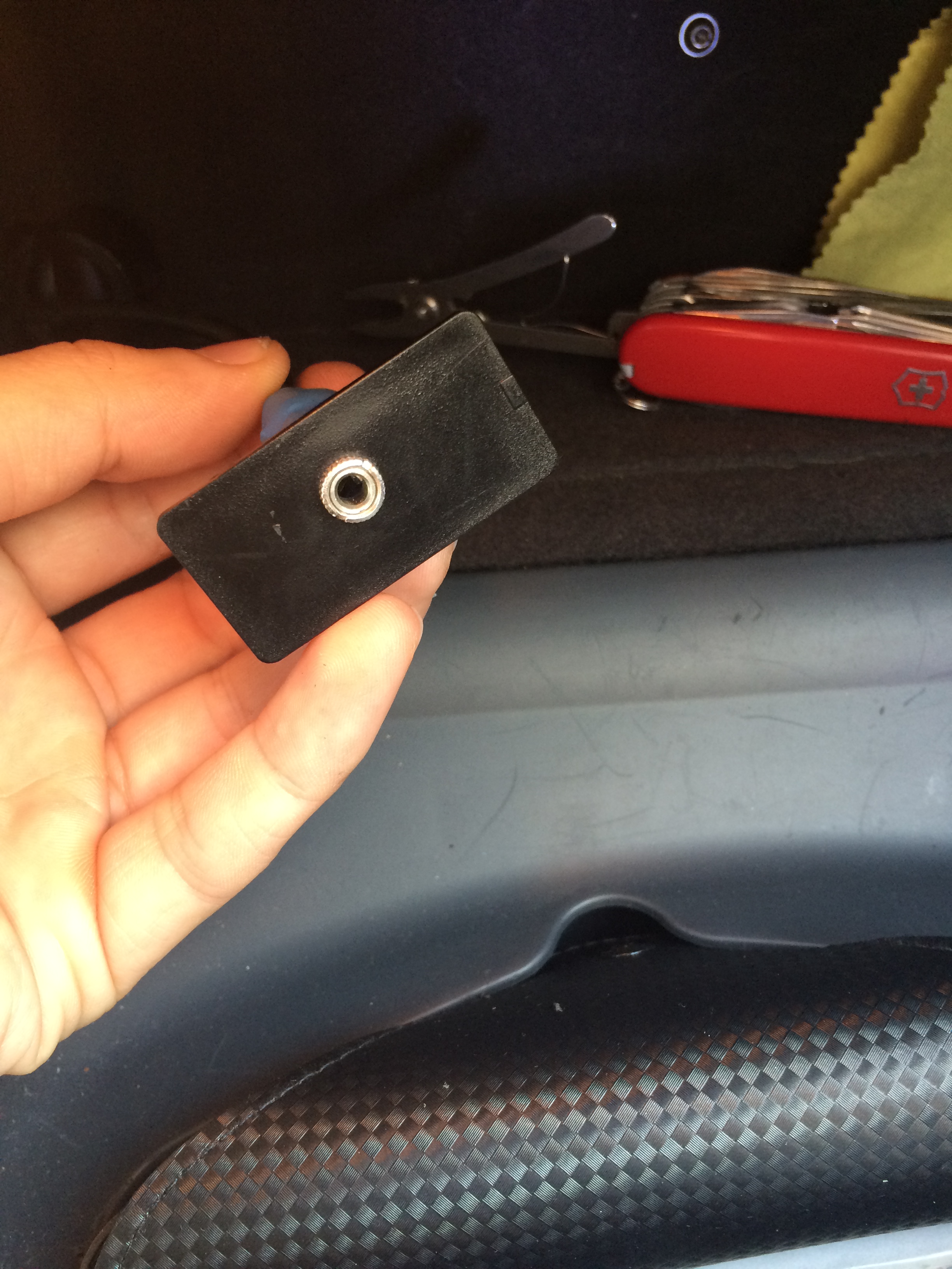

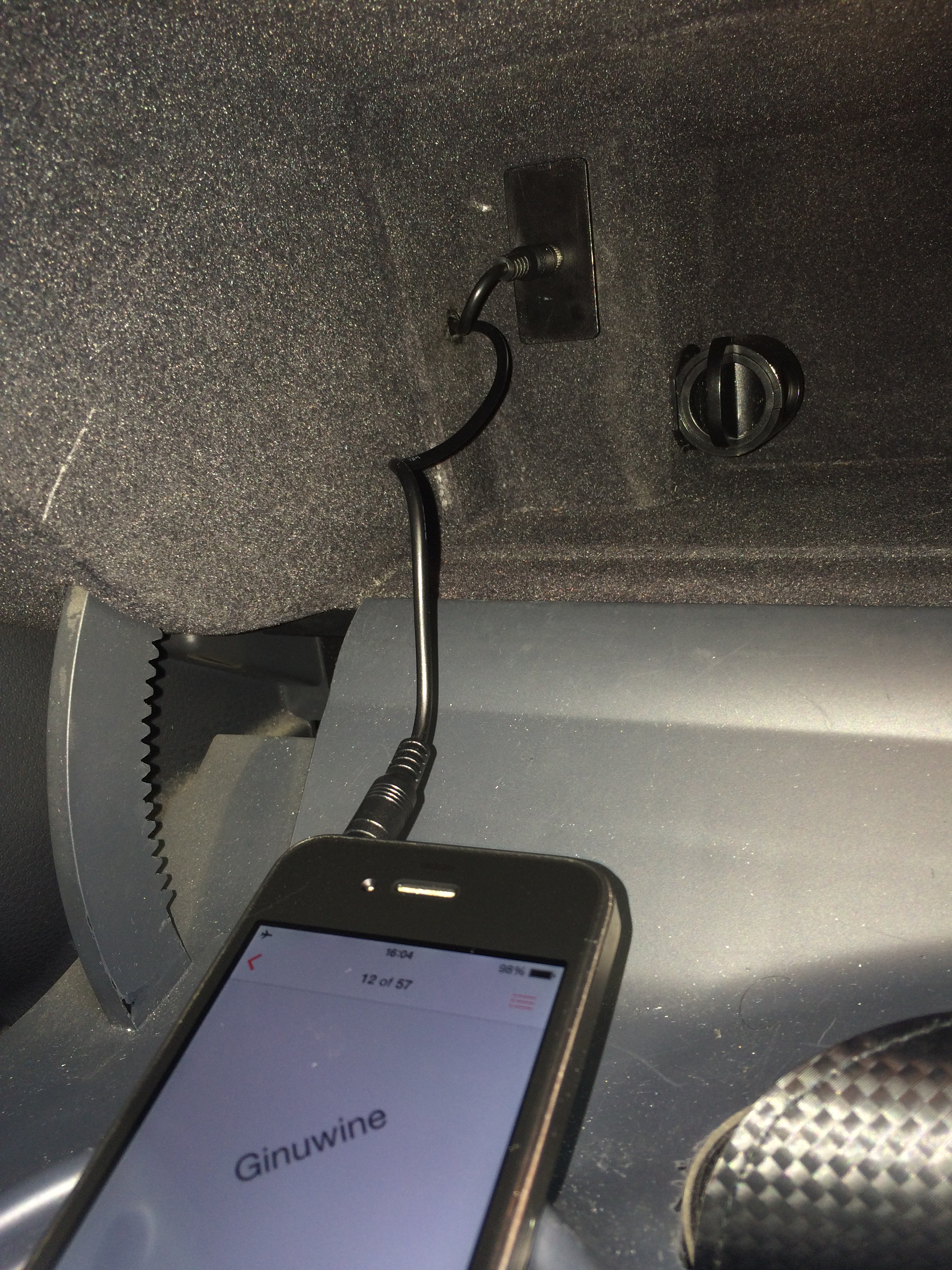

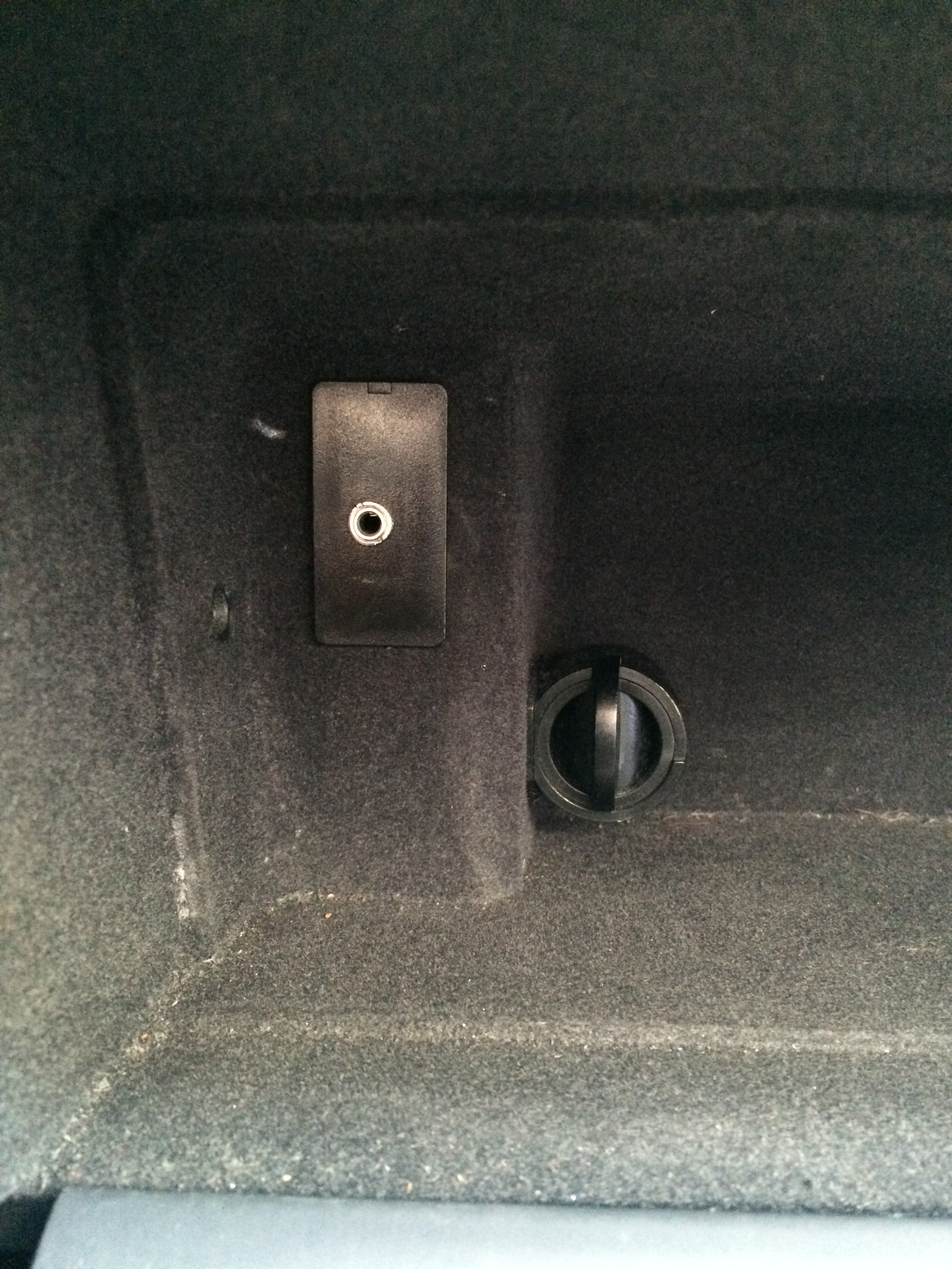

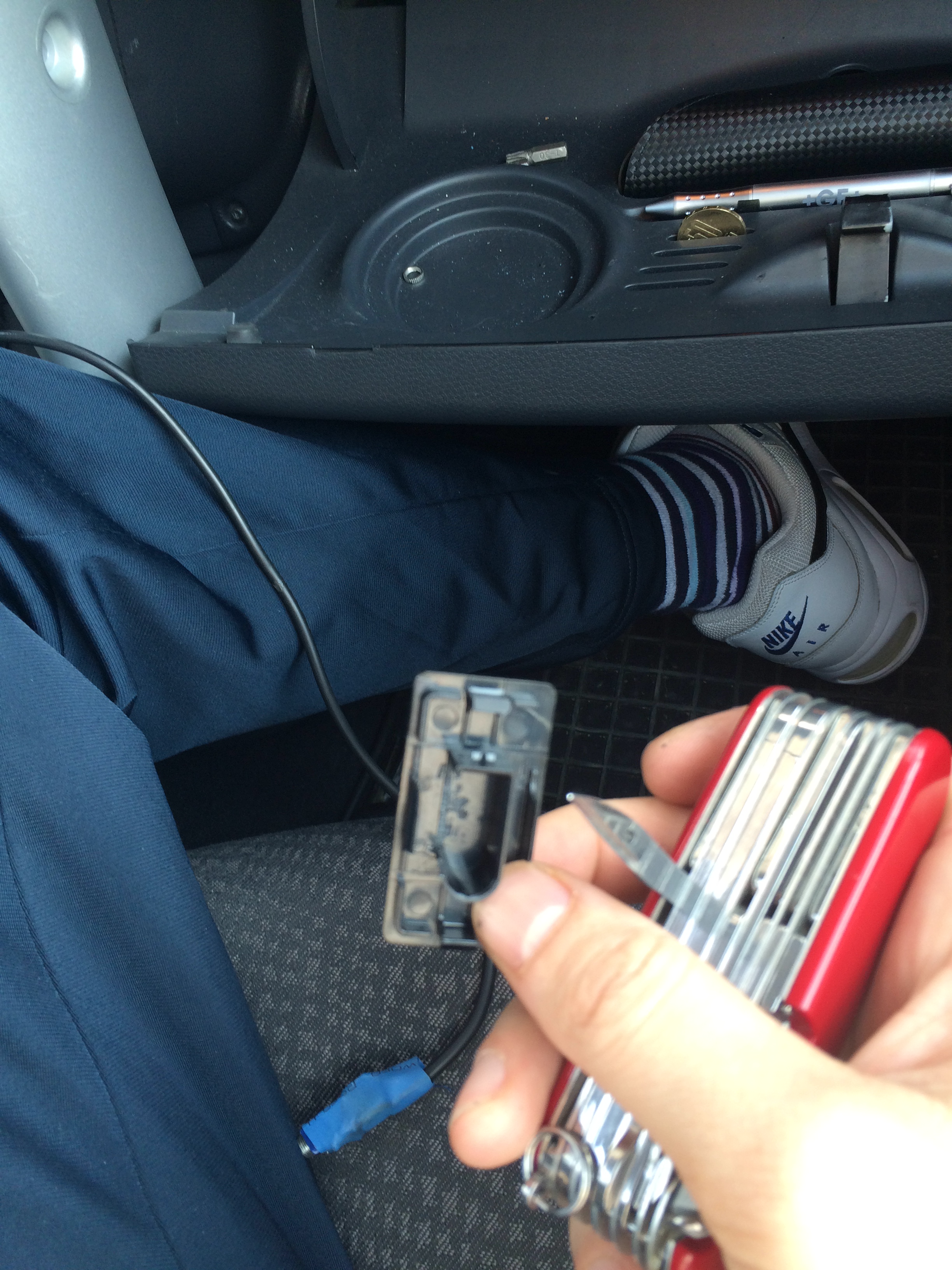

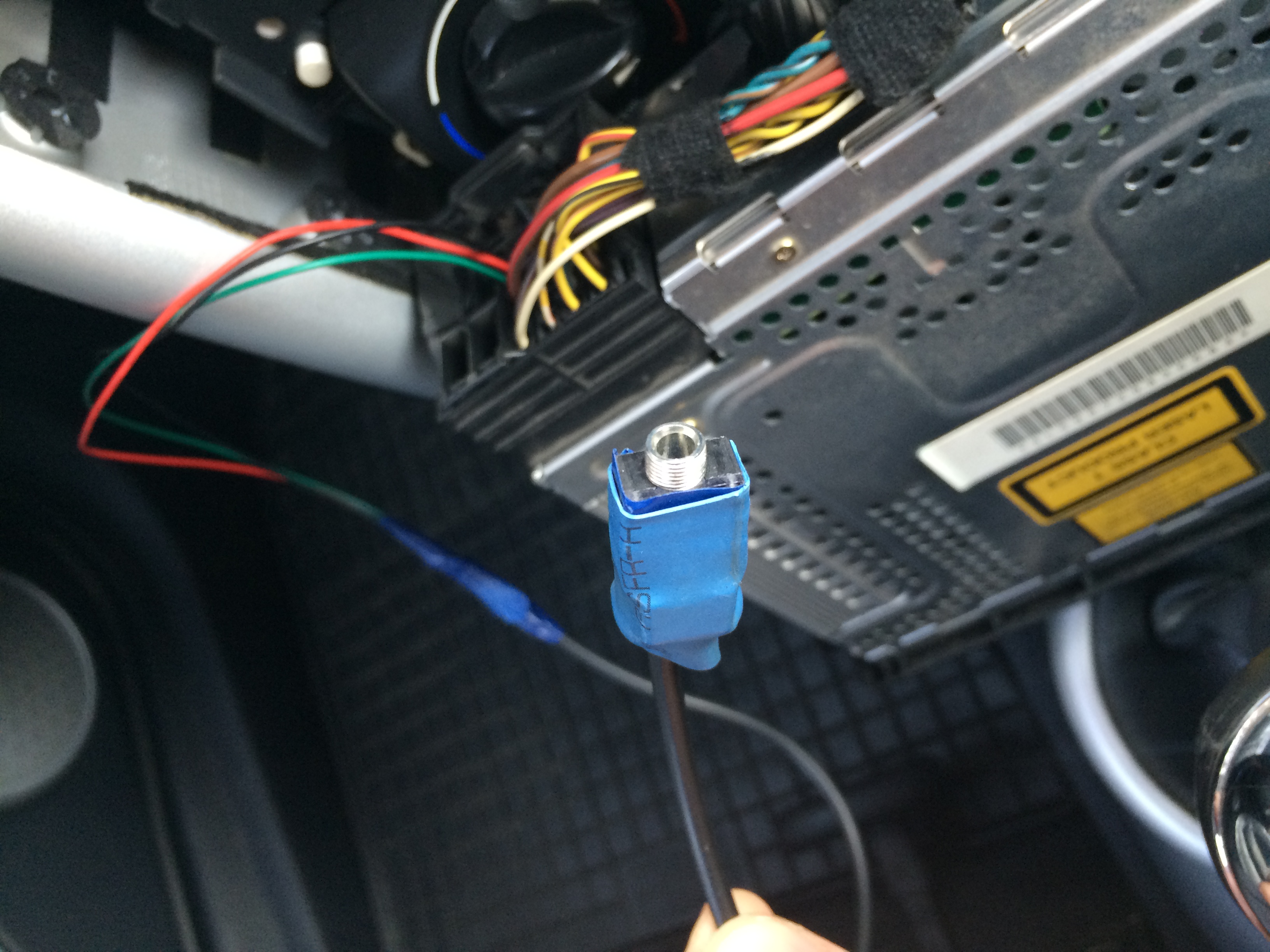

Am facut cablul,e mai simplu decat credeam.Mai dificil e sa demontezi toata consola pt a putea scoate player-ul.Cu 10 ron am rezolvat toata treaba.Mai ieftin de atat nu se poate

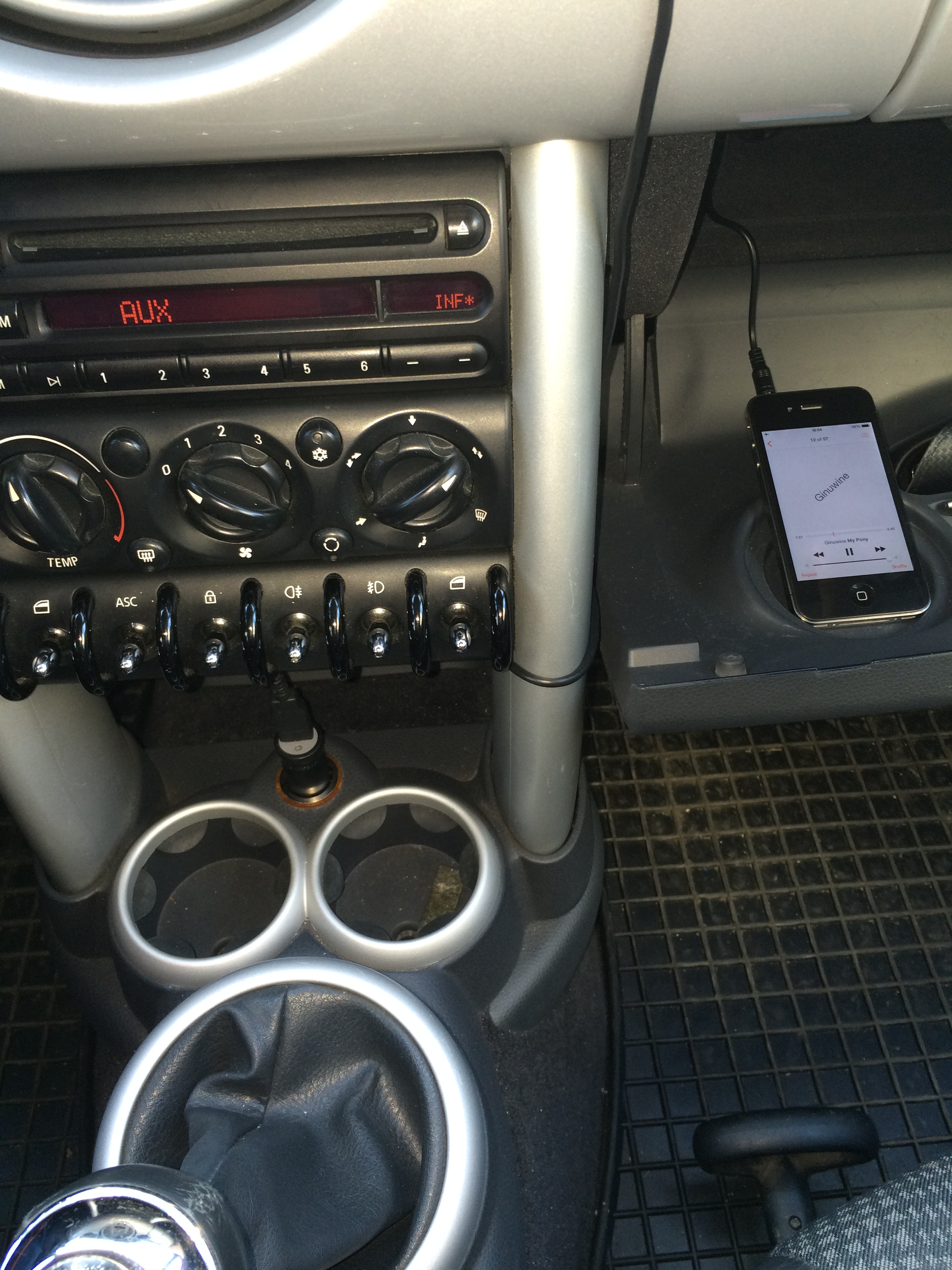

L-am si montat,merge foarte bine,nu se aud interferente de nici un fel.Ca player folosesc un iphone 4 de 32 Gb,sa tot pun muzica.Ca sa fie treaba treaba mi-am pus si o cartela cu internet in caz ca vreau radio on line si gata.It's done.
Adrian iti multumesc din toata inima ca m-ai scutit de 100 de Euro.Acum nu mai ramane decat sa dau 1,2...3,4,5...sticle de vin cu prima ocazie.

apare doar daca ai cablul care trebuie, respectiv rezistenta si condensatoarele care trebuie.
foloseste valorile puse de adrian si ai grija unde pui rezistenta fata de condensatori (inainte sau dupa).

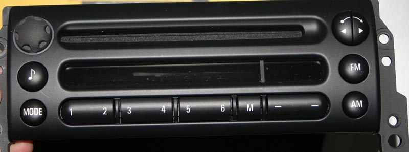

Eu am acest model de CDplayer. Merge cablul?
Am auzit pareri ca nu ar merge la varianta asta.
