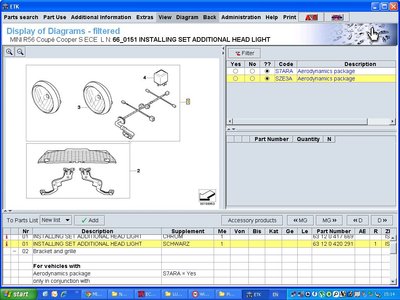

Se pare ca asta iti trebuie dar vine doar impreuna cu grila .
Daca le comanzi vezi ca sunt 3 coduri diferite in functie de pachetul aerodinamic,respectiv optionea S7ARA,sau, SZE3A

ok la asta m-am gandit si eu , am farurile dar nu am suportii !!! Daca stie cine suporti de vanzare sau cotele ( dimensiunile ) ca ii fac la strung.
Re: Suporti proiectoare
Cu dimensiunole este mai complicat ,ai vazut piesa ,este destul de greu sa primesti un desen de executie corect.La strung nu se poate face(strungul face numai piese cu forma cilindrica).
Iti trebuie un model ,am impresia ca sunt diferite(dr. si stg.),si un tip care sa le faca .
Pretul OEM este cam de 420 Ron.Cele originale se potrivesc numai daca proiectoarele sunt tot OEM, respectiv codul de piesa 63120420291(kitul de proiectoare negre +cablajul +releul).
