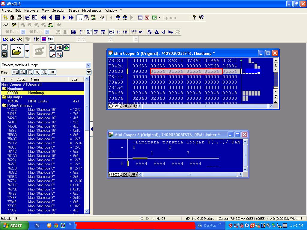

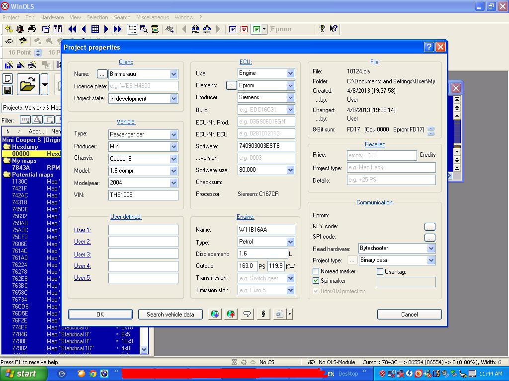

Este posibil ca masina ta sa fie deja resoftata???
Intreb asta pentru ca R53 stock are limitatorul de turatie la 6554rot/min,tu zici ca se misca foarte bine in jur de 6700rot/min,turatie pe care un softul stock nu o poate atinge,peste aceasta turatie se taie injectia.
Aici ai valorile din soft cu turatia maxima: Inclin sa cred ca este resoftata.

Nu este resoftata, am zis de 6700 ca asa pare ca ar indica turometrul dar posibil sa fie 6550 maxim cum spui.
