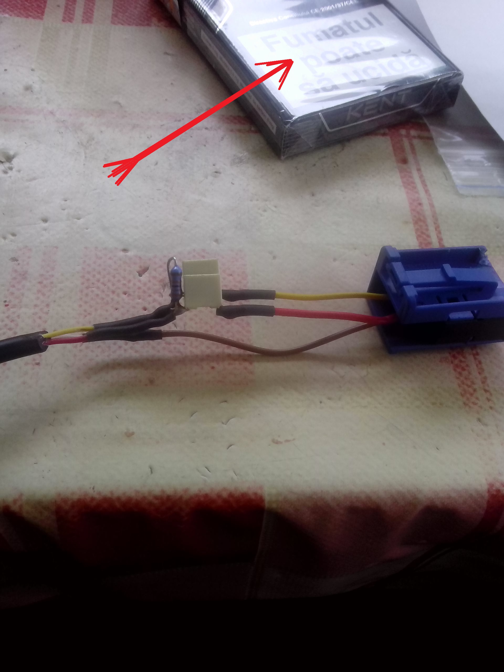

Cine nu are asa conector se poate conecta direct cu papuci miniatura cumparati din magazinul de unde cumperi si rezistenta si condensatorii, dar trebuie izolati sa nu faca scurt intre ei.
Asa arata cablul fara izolatie intre piesele electronice:
Izolarea am facut-o cu tub termocontractil, se gaseste deasemenea la magazinul cu pricina.
Final, cam asa:
In weekend fac montajul si proba.

Dupa ceva timp revin cu update-s-a rezolvat, merge superbine,aici dovada,testat pe un MP3 Player.Am un cablu disponibil, testat, care merge, pentru doritori, primul inscris este primul servit.
