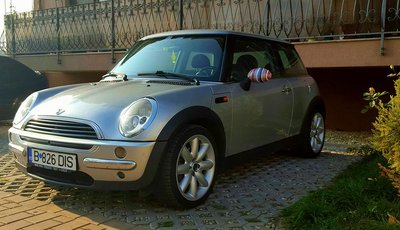

misto capacele oglinzilor!
de ce tot faceti consumul la 50ron? ce e cu astia 50ron... au devenit etalon?
- Mesaje: 23
- Membru din: Mie Sep 09, 2015 5:53 pm
Re: In love with my Mini
Daaaaa, sunt frumoase!!! Mi se potriveste manusa masinuta asta.
