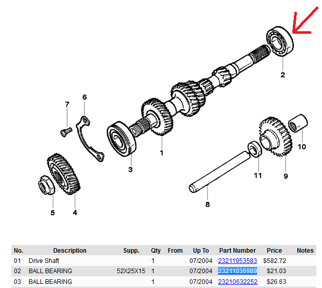

cazul Panda (doar 77800km): rulment "spart" are sarite vreo 2 bile si corana laterala sparta, dar ca sa ai o idee dupa cum ai expus cazul, eu mizez pe rulmentul 2 de pe axul de antrenare pe care se pune discul de ambreaj.
cauza spargerii? eu care credeam ca boala asta o are doar Mini dar din pacate se intampla si la alte case automobilistice, a pierdul ulei in timp si utlizarea in regim autostrada probabil a incins estrem de mult rulmentul care a cedat fara sa mai aibe destul ulei.
