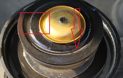

MiniRC31 scrie:ti e praf garnitura superioara cum ma asteptam...mai ramanea sa ai aceleasi "simptome" ca Velvet Red --> sa iti iasa aburi din motor....ca si toate bunaciunile blonde din filmele americane, oprite pe margniea drumului cu capota ridicata .... :lol: :lol: :lol: :lol:
Asa am patit eu. M-am speriat si am chemat platformam. M-am bucurat enorm ca a fost doar un capac de 40 Lei.
Doar ca eu nu sunt bunaciune blonda :D

Salutare. Sunt nou pe aici, mini il am de vreo 8 luni, prietena il plimba :), dar are o problema care persista din cate se pare.A iesit apa in borcan o data, anul trecut spre sfarsitul verii, l-a lasat sa se liniștească si am completat eu cand a ajuns acasa, sau ma rog, atunci a observat ea.Pe perioada iernii nu au mai fost probleme iar acum ca a venit caldura mi-am zis sa vad daca merge termocupla, astfel, fiind sigur, la relantiu, am inceput sa o accelerz usor in ideea sa urce acul de temperatura peste jumate sa vad daca porneste termocupla, mare prostie din partea mea, acul era tot la jumate dar antigelul a inceput sa iasa din borcan.Asta a fost vineri.Sambata am incercat sa ma conectez la masina cu un tester inpa si unul Bmw scanner in ideea sa vad daca temperatura data de Ecu e aceeasi ca pe indicatorul masinii, nu m-am putut conecta la masina...cu niciunul...nu i-am dat eu de cap sau testerul e stricat,de nou, in fine...de bolborosit, nu bolboroseste, nici la rece, nici la cald, caldura este in masina, termocupla merge pe turatie maxima doar cu AC pornit. Va rog ajutati-ma cu dilema asta...este capul acela miraculos problema?
MiniRC31
Mesaje: 815
Re: Bolboroseste antigelul in vasul de expansiune
Mesaj de MiniRC31 »
ti e varza garnitura de la capac ..nu o vezi ca e crapata? in plus ai un sant acolo ce nu trebuie sa fie!!
ce mai astepti? schimba capacul costa 70 lei

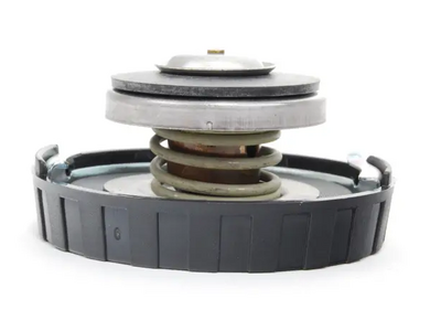

dopul ala cu arc este pt a mentine presiune constanta in sistemul de racire ... daca presiune creste acest dop este impis de presiune si antigeul ajunge in vasul de expansiune si acest lucru se vede "ce dupa ce o alergi" nivelul creste in vas .... eu recomand ca nivelul la rece sa fie la 75% dintre Min si MAX astfel se evita ca "isi reglaza singura" nivelul aruncand afara...
de obicei bolborositul asta este in momentul in care exista aer in sistem deci implicat cineva neexperimentat a facut schimbul de antigel SAU sunt conducte infundate sau radiator incalzire habitaclu infundat, ceea ce in cazul tau nu este de luat in seama.
ATENTIE NU TREBUIE SA BOLBOROSEASCA sau efectul de fierbere si la relanti.
caz 2. interfata "nu este configurata" cum trebuie, cauta pe aici interfata INPA si ai sa intelegi de ce :shock:
caz 3. la tine rezistenta ti-e dusa ...ventilatorul este setat sa porneasca cu AC deschis deci tind sa cred ca rezistenta ta e dusa pt ca nu pleaca in treapta 1 ....dar nu e cea ce face sa iti bolboroseasca apa chiar daca nu pleaca in treapta 1...pt ca in caz extrem ventilatorul pleaca in treapta 2 direct.

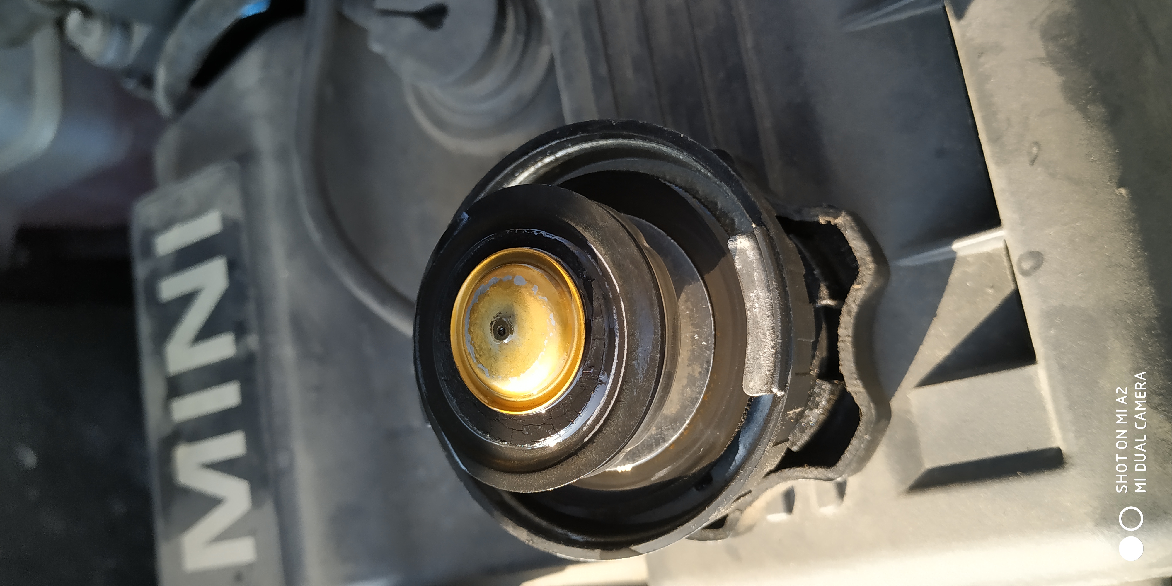

Salut! Sunt nou pe grup, aceeasi problema am intampinat-o si eu la al meu mini r50 2003, motor 1.6.
Atunci cand merg cu masina acul care indica temperatura lichidului de racire ramane fix la 90 grade, acesta nu are fluctuatii, dar problema intervine cand opresc si deschid capota si ma uit in vasul de expansiune observ ca lichidul de racire creste si sa vad niste bule de aer. Problema nu se termina aici, masina nu baga caldura cum trebuie sau chiar deloc. Dupa un drum in minunatul Bucuresti, am auzit apa cum bolborosea si acul de temperatura s-a ridicat cu o linie peste 90 grade, dar tot la fel de repede a trecut in pozitia lui de 90, am tras masina pe dreapta, iar dupa ce am oprit-o atunci au pornit si ventilatoarele. Am vazut pe grup ca probleme de genul provin de la acel capac pe unde se aeriseste. Am incercat sa il desfac sa vad daca garnitura este ok, dar nu am reusit. Daca ma puteti ajuta cu un sfat pentru a scoate acel capac, v-as fi recunoscator. :D
