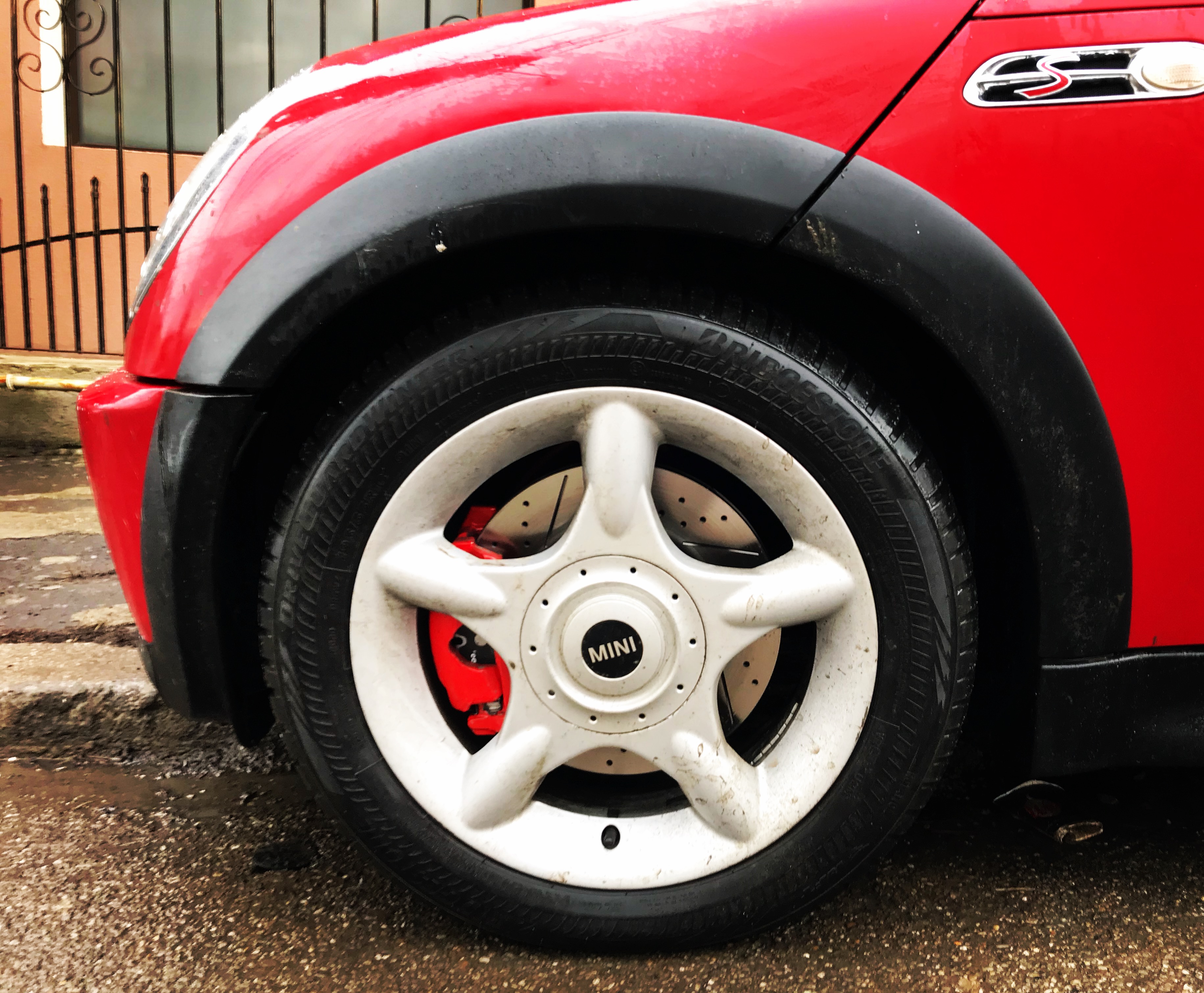

Am făcut și merita toți banii!
Cred ca in jur de 2500 lei a costat tot, dar in funcție de ce discuri și plăcute cumperi,probabil ca se poate și mai ieftin de atat. A fost plug and play, orice service poate sa le monteze.

Re: Upgrade Frane R53 -> R56 / JCW
Eu așa am comandat, totul nou:
Etrier TRW BHW907
Etrier TRW BHW908
Suport etrier TRW BDA947
Suport etrier TRW BDA946
Furtun frâna metalic de r53 pentru etrier r56 (HEL Performance - eBay)
Disc r56S (294mm)
Plăcute r56s.
Opțional: vopsea termorezistenta pt etrieri și suporti.
Partea complicata e sa găsești un furnizor de piese ce nu cere piesa la schimb in cazul etrierilor.
Esențiale sunt furtunele de frâna, sunt alte prinderi fata de cele de pe mașina.
