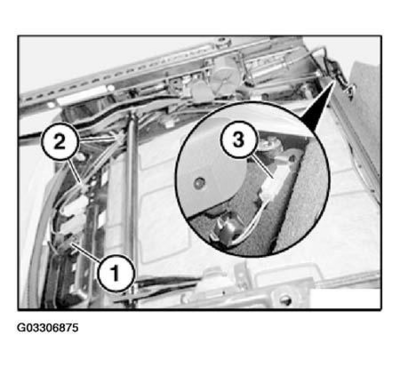

Rezolvat problema cu senzorii de parcare. Am schimbat 2 senzori si am dat si la ceilalți doi cu spray de contacte.
Am dus masina la un tapiter si a înlocuit laterala stânga a scaunului soferului deoarece acea bucata de piele era rupta. Dupa...încălzirea in scaun nu mai funcționa. Apeși butonul, apar cele doua leduri verzi apoi se declanseaza ca si cum închid încălzirea in scaun. Meseriasul de mine a gândit ca nu a băgat ala mufa bine. Astfel încât ma bag sub scaun si găsesc 3 mufe : una albastra, una galbena si una mai lata neagră Le-am desfăcut si le am dat cu spray de contacte. Le-am montat, si surpriza! Martorul de la airbag sta aprins. Am decuplat de la baterie 10 minute insa degeaba ...ce sa fac sa pot sting martorul? Ca defect nu are ce fi...
Vreo opinie?
Vreo opinie?

Este cea mai frecventa eroare "aleatorie" care apare la automobile
Nu ai decat doua variante:
1.cumperi de pe Internat un tester de diagnoza care cuprinde si modelul tau, in general are actiune pe BMW seria 1-3 si Mini Cooper generatia 1+2, depinde(100-150) euro, sau, soft(CD) + adaptor/mufa de OBD II pentru varianta ta ( 30-50) euro, dar de la o persoana de incredere
pe unde ii mai gasesti
Apoi, stergi tu eroarea + iti ramane pentru viitor pachetul cumparat sa lucrezi cu el.
2. La un sevice BMW, sau la un altul care are diagnoza BMW+Mini, iti sterge eroarea, costa 80 lei.

La scaun ai idee ce ar putea fi? Dupa ce apas butonul de incalZire se declanseaza singur butonul

Sistemul semnalizeaza in acest mod cand exista un scurtcircuit , circuit deschis/lipsa curent in circuit, sau lipsa tensiune electrica. Verifica siguranta fuzibila din panou si/sau conectorul circuitului de incalzire din scaun/scaune, in prima etapa.

Siguranța e buna ( celălalt scaun se incalzeste) iar mufa de sub scaun e conectata

Sa inteleg ca sistemul de incalzire nu mai functioneaza la scaunul conducatorului auto, practic dupa interventia la tapiteria scaunul respectiv
sau...
