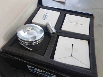

Astazi au venit pistoanele , de la CP Carillo.Arata OK, profesional,fabricate in SUA,insotite de specificatie completa.

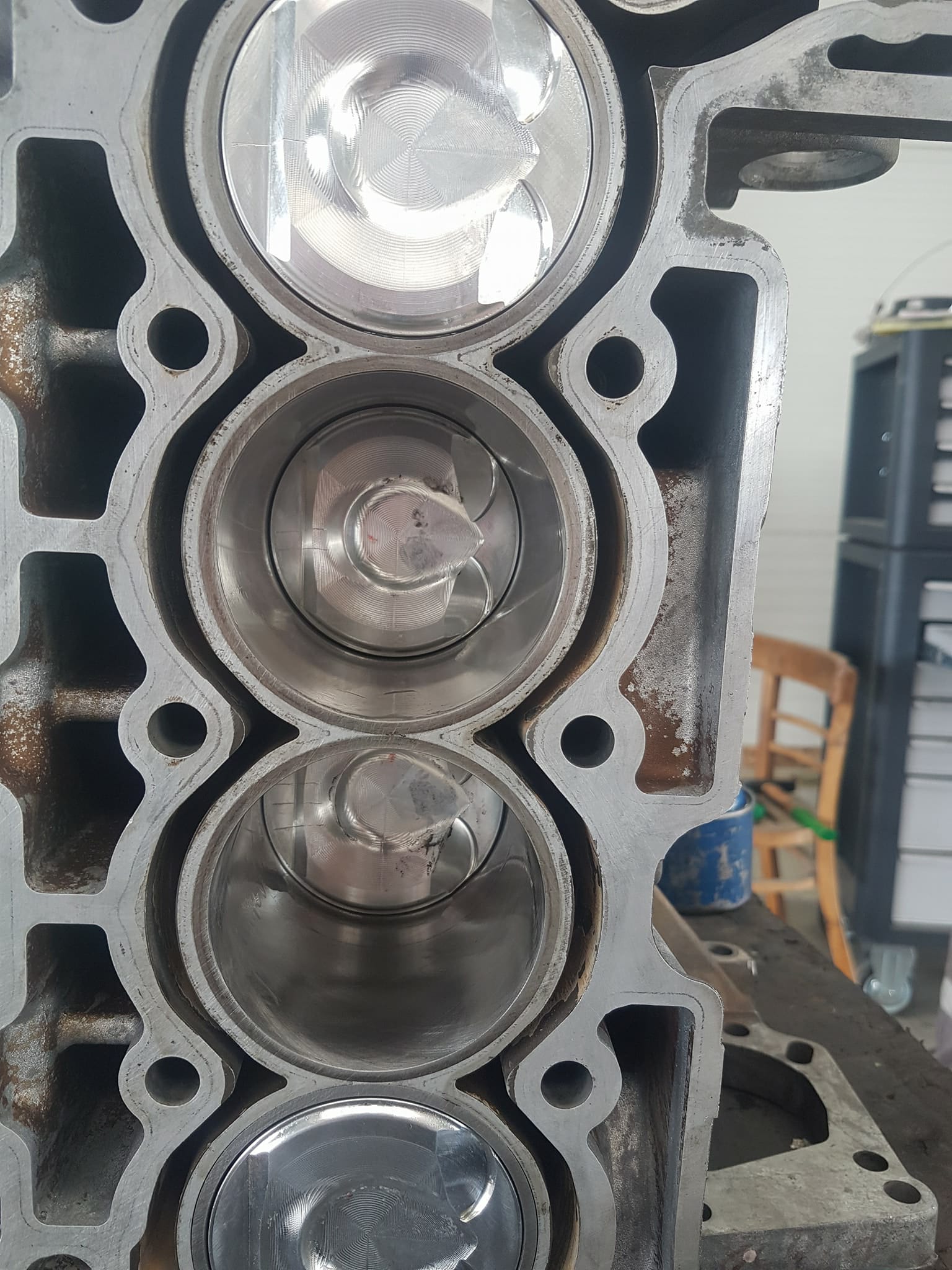

Montat arbore cotit, simering palier si pistoane.Cupluri de strangere combinate in Nm si grade sexagesimale atat la lagare palier cat si la biele.Manualul de service este baza, fara el poti sa te duci la cules ciuperci.

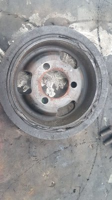

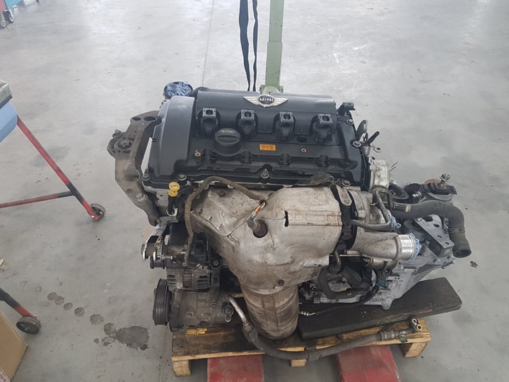

Am asamblat N14, maine pe masina si start.A trebuit schimbata si fulia de la arborele cotit, era "terminata".

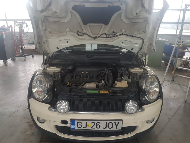

Da , motorul a pornit foarte usor, a mers deja doua ore, totul este ok.Mai sunt de rezolvat pe masina niste mici amanunte-garnitura etrier spate sparta, cablu fr. mana dreapta,senzori de parcare, trapa cu functionare defectoasa, capac oglinda st. spart.
Esential este ca motorul merge bine.A trebuit sa refac punerea la punct a distributiei, in rest totul este OK.
