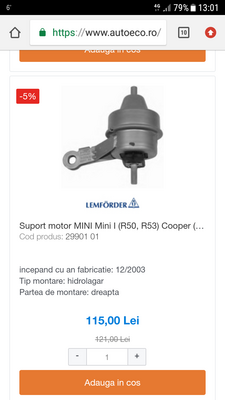

Salut. Am niste vibratii la ralanti si banuiesc ca fiind de vina suport hidroelastic al motorului.
Am gasit ceva la un magazin de piese auto, dar ei spun ca nu se potriveste si imi recomanda ceva la vreo 280 de lei.
La info produs scrie ca se utilizeaza la masini dupa 12.2003, masina mea fiind 2001, dar din poza produse par la fel.
Imi poate spune cineva daca se potriveste cel din poza sau ce ar trebui sa comand?
Multumesc.
Mesaje: 2194
Re: Suport motor
da ,au dreptate ,nu se potriveste
tamponul metalic are alt suport motor
trebuie sa comanzi pe cel de cauciuc adica de 280 lei
